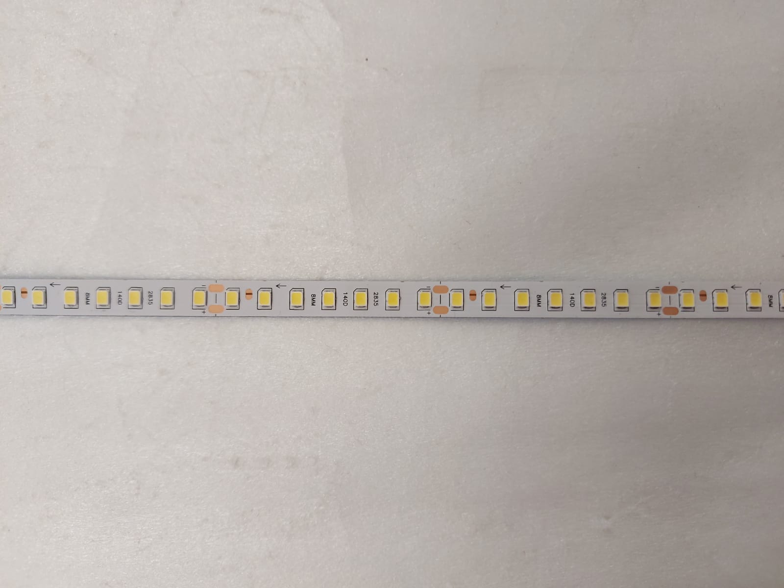

Led Avize'nin şerit led'lerini değiştirmek
evet arızalı gözüküyor.
sürücüler çıkan beyaz ledleri gayet parlak şekilde çalıştırıyor.
firmannın gönderdiği gün ışığını çalıştırmıyor ,bu neden olabilir sizce ?
bu çıkan ledler;
Ekli dosyayı görüntüle 84880

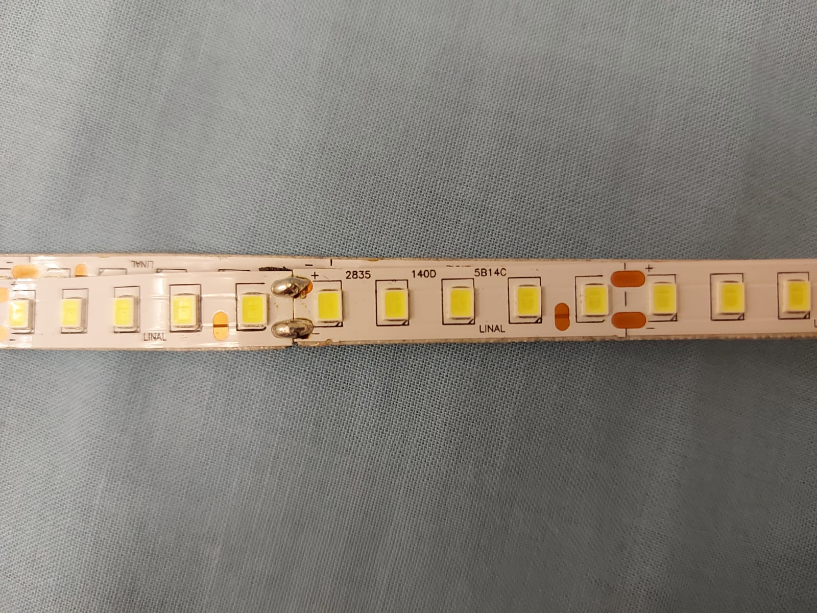

bunlar yeni gelen ledler:
Ekli dosyayı görüntüle 84881

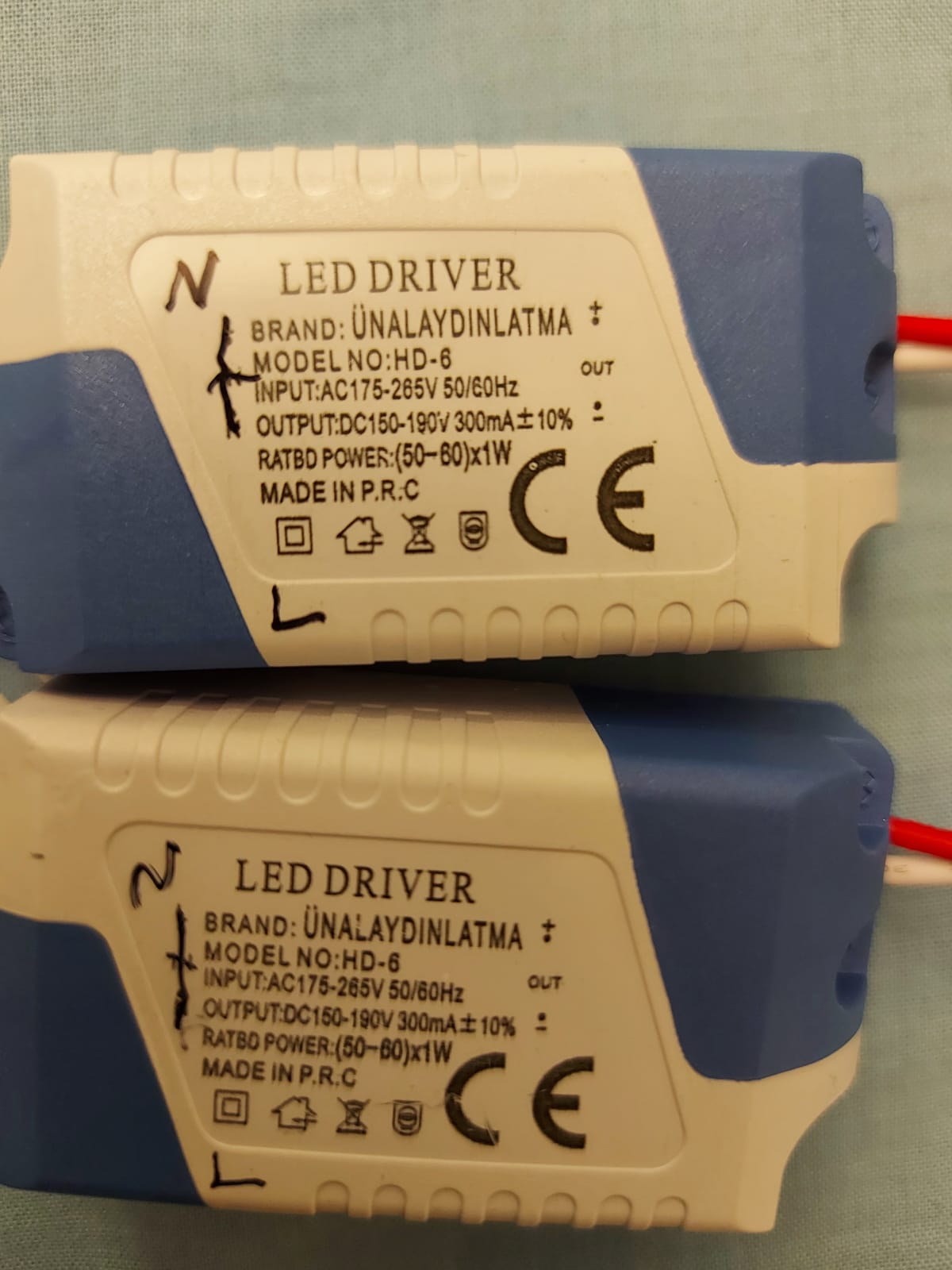

buda sürücüler:Ekli dosyayı görüntüle 84882
her biri 70cm 3 adet seri bağlı led çalıştırıyor.
avizede toplamda 6 adet 70 cm şerit led var.
Olcum yapabilseydik bu soruların cevabını bulmuş olurduk.
Tahminim bu ledler seri bagli hepsi. Ya bu seri kullardan birinde led arızası var yada bu ledleri kargı paketine kıvırıp koydular ise bakir iletkende kopma olmuş olabilir.
Olcu aletinizi buzzer konumuna alıp yenisi gelen ledlerden herhangi birini önünüze alın. Bir ledi iki yönde problari dokundurun. Mesela ilk önce kırmızı prob yukarıda siyah asagida olsun. Led isildiyormu kontrol edin. Etmiyor ise problarin yönünü ters çevirip deneyin bakalım.
Multimetrenin buzzer konumu calisiyor bir deneyin bakalım. Ledleri yakacak kadar enerjisi yetecek mi?
yok maalesef işe yaramadı.
Dostum,
Led e ait datasheet sayfasına ektedir. 2835 ledlerinizin modeli. Besleme gerilimi 3 volt gorunuyor.
Elinizde varsa 2 adet kalem pili seri bağlayıp pil grubundan iki üç çıkarıp ledleri deneyebilirsiniz. Bir kolda çalışmayan led varsa sorunu bulmuş olacağız.
Ledler sağlam ise lerler arasındaki iletken hatları kontrol etmelisiniz. Hangi ildesiniz? Mersin mi? Adana mi?
İzlediğim mesajlardan anladığım epeyce bir ugraştınız. Ledler, mümkünse avize ve sürücülerle bir elektrikçiye uğrasanızda 10 dakikada sonuca ulaşsanız...
firmaya durumu yazdım, onlar yardımcı olmazlarsa dediğiniz gibi yardım almak gerekecek bir elektrikçiden.
