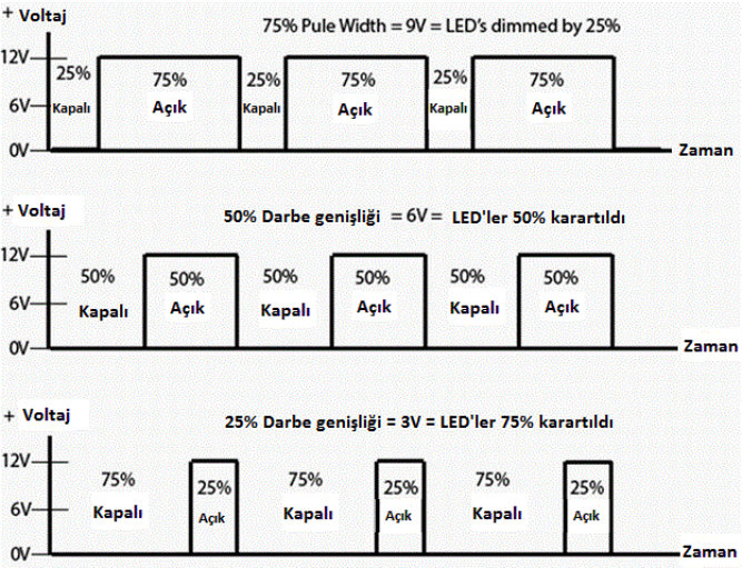

Darbe Genişliği Modülasyonu Karartma işlemi​
Darbe genişliği modülasyonu, voltajı değişken bir hızda açıp kapatarak çalışır. Bu, insan gözünün göremediği bir hızda titrek bir efekt yaratır. Anahtarlama hızını arttırarak veya azaltarak mümkün olan maksimum ışık çıkışını arttırır veya azaltır ve dolayısıyla LED'i karartır.
"PWM karartma, enerji tasarrufludur, çünkü dirençli karartmanın aksine, LED daha az kullanılmış olur."
PWM karartmada bulunan bir problemde, karartma miktarı arttıkça voltajın kapandığı süre kadar artmasıdır. Bu olay da, sonunda insan gözünün görebileceği hıza gelecektir. Bu titreşim, normal LED’de, orijinal ışık çıkışının % 10'unun altına düşürüldüğünde gölge olarak görülür.

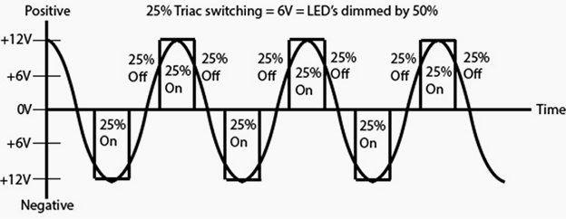

TRİYAK Karartma İşlemi
Bir triyak (Alternatif Akım için Triyot) karartma işlemi, her iki yönde de akımın değişken hızda değiştirerek çalışmasını sağlar. Bu, darbe genişliği modülasyonun karartmasından çok daha hızlı olmasını sağlar. Böylece asla insan gözü bu titreşimi göremez.

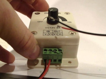

Hem PWM hem de Triyak dimmer modülleri dimmer'e LED'lerin ne kadar karartılacağını söylemek için bir sinyal gerektirir. Mevcut standart 0-10V'dur.
0-10V Karartma
0-10V sinyalleri PWM / TRIYAK dimmer modülüne ayrı bir 10V sinyal göndererek ve ardından 10V sinyalindeki gerilimi azaltmak için dirençli bir dimmer kullanarak gönderilir. Voltaj düştükçe dimmer modül, LED'lerin voltajına göre parlaklığını azaltır.
