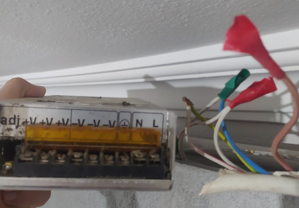

Merhabalar trafo çok ses çıkarıyordu babamda temizlemek için sökmüs ancak kabloların yerini hatırlamıyormus bizde risk almamak için takmadık sizlere sormak istediğim burdan bakıp yardımcı olma şansınız var mı ? Yoksa elektrikçi mi çağıralım? İyi forumlar :)

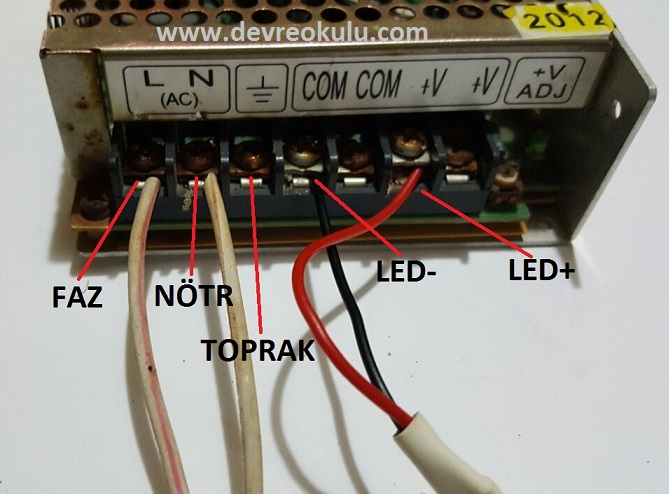

220 hattı için.
L faz
N nötr
Toprak
DC hattı için
V+ voltaj
V - negatif
Adj ayar potu:
yükü başladığınızda gereken voltaja ince ayar yapmak için

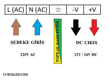

220 hattı için.
L faz
N nötr
Toprak
DC hattı için
V+ voltaj
V - negatif
Adj ayar potu:
Abi YouTube'dan izlediğime göre sadece bir kablo boşta kalıyor önce V- ye takip çalışıp çalışmadigina baksam yanma gibi bir durum olur mu
Anlaşılabilecek şekilde, Gayet açık yazdım.
Yazdığım yerlere bağlantı yapıp kullanın.
Ledin + kısmından gelen kabloyu v+
Ledin - kısmından gelen kabloyu v -
Anahtardan gelen faz olan muhtemel kahverengi kabloyu L
Nötr için de N ye giriş yapacaksın

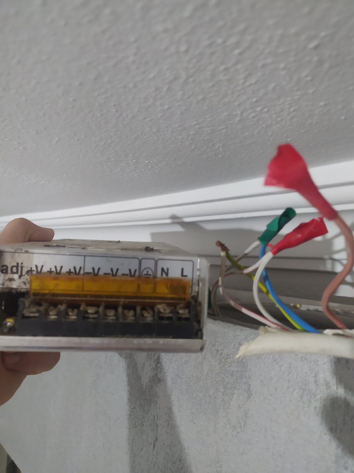

Kablo takibi .
Kabloların bağlı olduğu şerit led fotosu
Ve çeşitli konumlardan kablo fotoları .
Bantlı kabloların ilk hali böyle miydi ?
Kablo takibi .

Kablolar ilk elektricinin bağladığı şekilde böyleydi ben her hangi bir birleştirme vs yapmadım N,L ve topraklamayi bagladığımda trafoya güç gelmiyor ayrıca ledler Kartonpiyer ünitenin arkasında takibini yapmam mümkün değil

N,L ve topraklamayi bagladığımda trafoya güç gelmiyor ayrıca ledler Kartonpiyer ünitenin arkasında takibini yapmam mümkün değil bu işin içinden ben çıkamayacağım gibi bi elektrikçi bulmak lazım sanırım

Trafodan sökülen kablolar Hangileri ?
1. Trafonun bilinen bir faz-nötr'e bağlayıp sağlamlık kontrölü.
2. Kabloların renklere güvenmeden tespiti. AC FAZ-NÖTR ve DC 12 ARTI/EKSİ.
