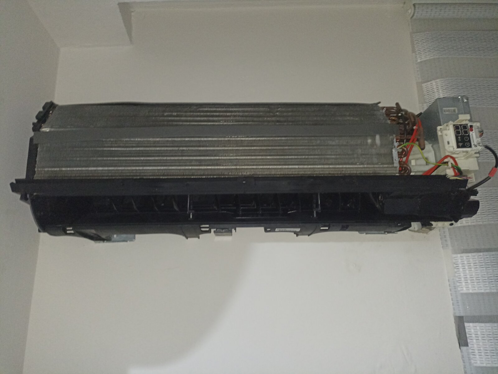

İnverter bir klima olduğu için fan hızı ''kart'' üzerinden yürütülür; kart arızası veya fan sargısında oluşan sıkıntı.
Öncelik olarak hangisine yoğunlaşması önerirsiniz peki?
Birde klimanın içindeki, Fan motoru 24.000 BTU/h motor ile değiştirilebilir mi? Performansı artar mı?
Klima bu şekilde daha soğuk üflemeye başladı. Önünde durulmuyor, fakat halen odayı yeterince soğutmuyor.
Birde bugün klimanın dışındaki plastiği söktüğümde ilk defa karşısında üşüdüğümü bu kadar net hissettim. Performans açısından %70 artış olduğunu söyleyebilirim. Hem üfleme hızının hemde soğutma performansının arttığını hissettim. Klimanın normal halinde sadece üstte peteği var ve üstten hava alıyor.
Ekli dosyayı görüntüle 110143
Fan motoru değiştirmekle olmaz.
Cihaz yerinde incelenmeli.
Kapasitesi odaya yeterlimi kontrol edilmeli.
Birde gaz basıncı ölçülmesi gerekli. Fan hızı normal mi kontrol edilmeli.
Yani normal kontrolleri yapılması lazım.
Kapakları açınca performans iyileşmesi olması normal çünkü daha fazla hava döngüsü oluyor.
