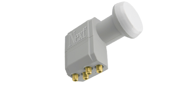

LNB’lerin çıkışlarına bağlanabilecek kullanıcı sayılarına göre farklı
çeşitleri vardır; tek kullanıcıya hitap eden tek çıkışlı LNB, 2 çıkış F konnektörü
bulunan “Dual” ve “Twin” LNB’ler. Dual LNB tek bandın tek polaritesini
(V) bir çıkış tek polaritesini (H) diğer çıkış sabit olarak verir.
Dual ve Twin LNB’lerin dış görünüşleri birbirine çok benzer; ancak,
örneğin Twin Universal bir LNB’nin iki çıkışının herbirinde tek üniversal
LNB’de bulunan 4 polarite de bulunur. İçinde aynı feede bağlanarak tek
kabinin içine yerleştirilmiş 2 tane üniversal LNB bulunur. Böyle bir LNB ile
tek çanağı paylaşan iki uydu alıcısı, iki ayrı çanak varmış gibi birbirinden
bağımsız olarak tüm kanalları izleyebilir. Dual LNB ise bir merkezi dağıtımda
hem V, hem de H polaritelerini aynı anda dağıtabilmek için kullanılır.
Halen Avrupa’da en yaygın olarak kullanılan Astra + Hotbird başta
olmak üzere birbirine yakın 2 uydunun yayınlarını tek çanakla alabilmek
için geliştirilmiş (multifocus) çanak ve LNB’ler de bulunmaktadır.
Monoblok (tekparça) bu LNB aslında 2 feed + 2 universal LNB +
DiSEqC switchten oluşmaktadır ve bir tek F konnektörlü çıkışa sahiptir.
Alıcı DiSEqC, 22KHz ve 14/18V besleme seçimlerini kullanarak her iki
uydunun toplam 8 polaritesindeki birkaç bin farklı kanal uydu yayınından
istediğini seçebilmektedir. Bu tip LNB’ler ancak birbirine sabit mesafedeki
öngörüldüğü iki uydu için kullanılabilir. Bu tür ve diğer çok çanaklı uygulamalarda
kullanılabilmek üzere geliştirilmiş kendinden DiSEqC switchli
bir giriş ve bir çıkış F konnektörü bulunan “geçişli LNB” tipleri vardır.
