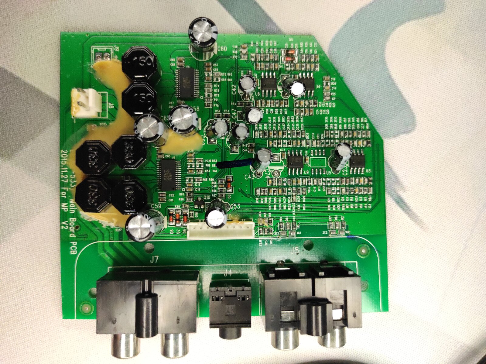

Bu sorun şimdi de bende devam ediyor, önce sorun hoparlörde mi diye düşünüp solun fişini sağa, sağı sola taktım. Yine aynı jakta problem vardı. bu sefer kartı açıp baktığımda bir problem görünürde yoktu. Kondansatör vs sağlam duruyordu. Yollara tek tek baktım yine bir sorun görünmedi bana. Yalnızca bobinlere bakamadım çünkü üzerlerine çok garip bir zamk dökmüşlerdi. Buradakilere de sormuş olayım. O zamk ne ola ki? Böyle sarımtırak, dökülürken sıvı formda olup sonradan kuruduğu belli olan bir şey.

Sıcak silikon galiba, hareket etmesini önlüyor olabilir.

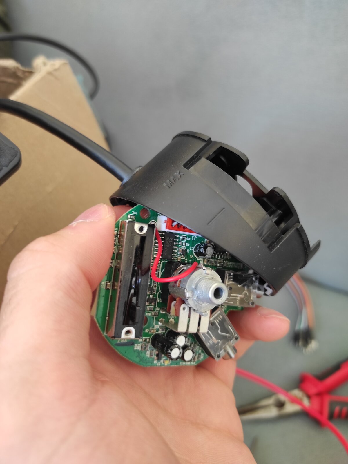

Bende de aynı ürün var. Bilgisayara giden aux kablosunu baştan aşağı kalay kaplama kablo ile değiştirdim. Stereo potansiyemetresi de bozulmuştu onu da değiştim şuan harika çalışıyor.

Böyle bir pot var bunu nerden bulacağım

oksitlenmiş gibi görünüyor kontakt spreyle temizleyin ve deneyin. yine olmazsa söker malzemeciye götürür yeni bir tane alırsın.
Hocam siz diyeli beri yana yakıla bunun stereo potunu arıyorum ama bulamadım
Aslında oksitlenme yok, fotoğrafta nasıl görünüyor bilmiyorum da zaten parçanın nereden bulunabileceğini bilmiyorum, intenete yazdım, yabancı forumlar falan bir türlü bulamadım.
Bu kılıfta değildi benimki, daha basit bir şeydi. Böyle bir şeydi. Kaç ohm olduğunu bulmalısınız ve daha detaylı ( Düz, alttan ve üstten) resim atabilirseniz başkaları yanıtlayabilir belki.
