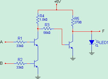

Merhabalar arkadaşlar asagidaki devrelerde lojik 1 lojik 0 ne anlama geliyor neresi lojik 1,0...vs olursa neresi ne olur vcc ne demek oluyor. Mesela bir yere lojik 1 uygulaynca çıkışa kadar devrede gerçekleşen olayları adım adım yazabilecek birisi varmı ? Buradan mantığı kaparsam diğerlerinide kendim anlarım diye düşündüm. Acemiyim.

a ve b girişleri lojik 1 ise (+5 volta yani vccye bağlıysa) beyzlerinde 33k olan transistörler iletime geçer..
Bu durum diğer transistörün beyzini şaseye çekeceğinden yalıtımda kalır. R5 ve led üzerinden geçen akım ledi yakar.
F yaklaşık 3 volt (lojik 1)olur.
a ve b girişlerinin her ikisin de lojik 1 olmadığı durumlarda ise R4 ve R3 üzerinden beyz polarması alan transistör iletime geçer. F çıkışı yaklaşık 0 volt (lojik 0) olur. led söner.
Bu devre ve kapsı (and gate) eşdeğeridir.

Çok teşekkür ederim istediğim tamda buydu. Her ikisinide Lojik 1 olamadığı durumda çıkışın Lojik 0 olmasının nedeni, akımın kendini F transistörü üzerinden kısa yol kısa devre gibi lede hic uğramadan toprağa tamamlaması olarak yorumlanabilirmi? Eger öyle ise şu yorum yapabilir miyim ? Aktif olmuş bir transistör kısa devre gibi davranır boş tel
Evet dediğin gibi. Aktif bölgede çalışan transistörün emiter kollektör arası kısa devre gibi davranır.
