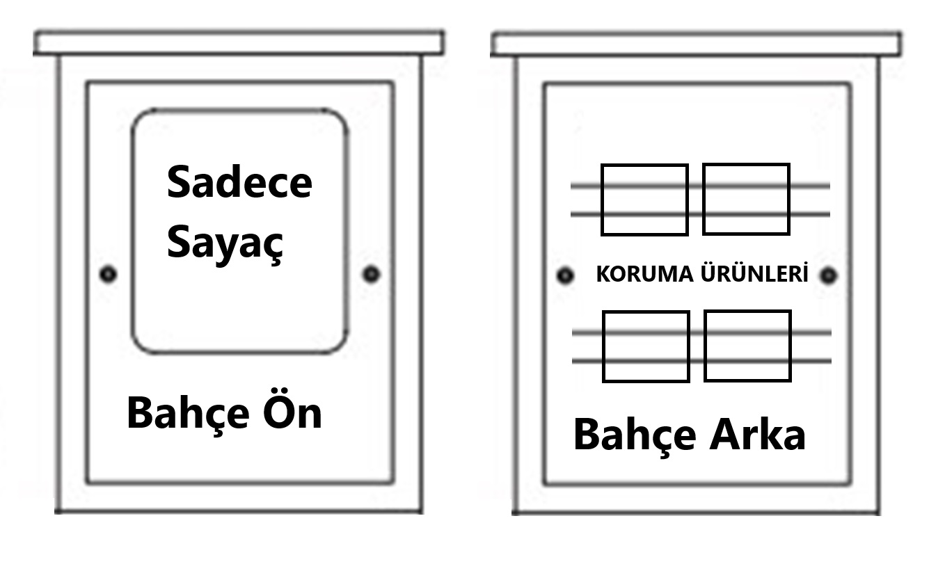

Merhabalar, forumda yeniyim.
Aydın'da müstakil bir ev yaptırıyoruz. Elektrikçimiz bize sayacın ve panosunun bahçenin dışına kapının yanına konması gerektiğini söyledi. Ama bu bana çok saçma geliyor ve açıkçası çevrede dışarda panosu olan pek ev görmedim.
Panonun evin dışında olması; hem hırsızların elektriği keserek güvenlik kameralarını devre dışı bırakarak eve girmelerini kolaylaştırabilir, hem de evde yokken çocukların ya da kötü niyetli insanların sigortadan elektriği keserek buzdolabı-dondurucudaki gıdaların bozulmasına sebebiyet verebilir.
Konuyu araştırdığımda internette pek bir bilgi bulamadım. Ancak TEDAŞ'a ait KABLO BACASI VE ENERJİ ODASININÖLÇÜ VE DETAYLARI İLEUYGULAMA ALANLARINA İLİŞKİN ESASLAR kılavuzunda "Tek aboneli yapılarda elektrik sayacı sayaç panosu içerisinde abonenin kendi kapısı yanında dışarıya konulacaktır" şeklinde bir madde var. Bu maddede sözü edilen kapı yanı dışarı diye bahsedilen alan evin giriş kapısı mı yoksa bahçe kapısı mı sizce?
( https://www.tedas.gov.tr/FileUpload/MediaFolder/3820ce54-089c-4a76-950e-f93b7bab1a4d.pdf )
aydem yeni adı adm, bildiğiniz bütün duaları edebilirsiniz. son teknoloji geliştirdiler uzaydan uydu ile sayaç okuma teknolojisi, evin duvarına bahçe içine, sayacı alırsanız koyarsanız okuyamıyormuş. işin şaka tarafı o, gerçek amaç saate müdahale edilmemesi, kendisi geldiğinde saati okumak, kesmek gibi işlemlerde ev sahibi ile muhatap olmak istememesi.

Dağıtım şirketleri sayaç okunmasında sorun çıkıyor ve kontrolu güç diye bahçe kapısı önünde konulmasını istiyor.
Dediğiniz gibi biri sigortayı kapatabilir.
Düşünsem özel pano.
Zaten kofre dışarıda ( baş ana sigorta )
Kalın kaliteli plastik pano olacak .
Plastik pano olmassa 30mA kaçak akım koruma rölesini buraya koydururlar sanırım düşüncem riski azalmak için.
Bu pano çift taraflı olacak ön tarafta sadece sayaç arka tarafa ana sigortalar giriş çıkış , 300mA kaçak vs gibi.
Çift taraflı mühürlemesi yapılacak
Dağıtım şirketleri düşünmesi gerekir.
Kabul edilir mi sorun burası.
Hazır dediğim hazır pano yoktur sanırım Kabul edilse bulmakta sorun .
Çift pano ?
