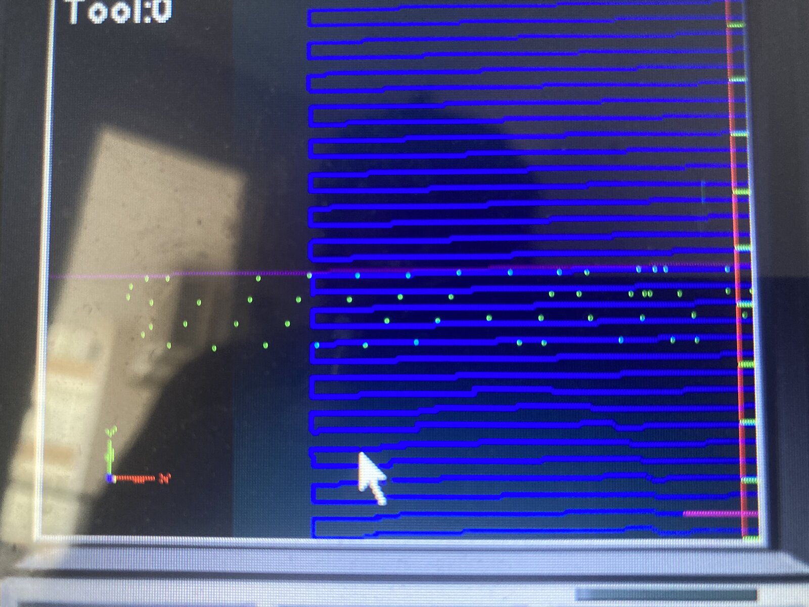

Herkese merhabalar.
Mach3 kullanırken belli bir yerden sonra ölçek problemi oluşuyor. Herşey gayet güzel ilerlerken örneğin 2500. satırdan sonra (her zaman farklı oluyor) büyük yada küçük işlemeye başlıyor yada hiç alakasız bir yere geçip orda devam ediyor. aynı gcode'u yüklüyorum ancak sonuç hep farklı çıkıyor. en son hiç alakasız bir şekilde kafasına göre oyma yapmaya başladı. Satır sayısı az olan işlemelerde sorun çıkmıyor ancak satır sayısı yükseldiği zaman bir noktadan sonra saçmalıyor. Mekanik bir problem yok, paraziti engellemek için yapılabilecek herşeyi yaptım, topraklama sağlam, çizimi defalarca kontrol ettim sorun yok. iki farklı bilgisayarda denedim ancak sorun yine aynı. Linuxcnc kullanmak istedim ancak onun da usb desteği yokmuş. Daha önce bu problemleri yaşayan kimse var mı?

Maalesef işletim sistemi değiştirmek de işe yaramadı. Bu şekilde taşma yapıyor çizim aynı çizim ama hata her seferinde farklı

Yardımınız için çok teşekkürler bunlar da çözüm olmadı. Ne yaparsam yapayım bir şekilde sağ taraftaki mavi rota çizgilerinin dışına çıkıyor. Kullandığım kart bitsensor bsmce04u -plus diye bir model ancak bu bulunmadığı için plus değil pp modelinin dll ve xml dosyalarını kullanıyorum. Sorun bu olabilir mi?
1. En önemli fark kurulurken ACPI yerine Standart PC kurulumu yapmak.
2. Diğer maddeler Mach3 kullanıcıları ve Artsoft tarafından kabul edilen yükleme detayları.
3. Biliyorsunuz, windows önce kendi işlemlerine öncelik veriyor, bunu aşmak için hardware çözümlere gidiliyor.
4 Diğer sorun USB haberleşmesinde, hem yavaşlığı hemde gürültü kapma olasılığı yüksek olduğu için ciddi işlerde kullanmaktan kaçınmalı, sadece data alışverişi için düşünülebilir. Kullandığınız kart neredeyse en alt sırada olan Çin malı bir karttır.
5. Mach3 için en doğrusu ethernet kart kullanmaktır.
Wrap 9 un Smooth Stepper ı kullanabilirsiniz, Amerikan yapımıdır, teknik desteği vardır.
6. Bundan sonraki aşama Mach4 e geçmektir.,
Mach3 e göre çok daha stabil ve güvenilirdir.
7. Daha sonraki aşamalar Motion Control kartları (örneğn Galil) ve onların programlarını kullanmaktır, ama fiyatların hızla yükselmesi ile karşılaşırsınız.
Önce Ethernet bir kart ile başlayın derim,
Kolay gelsin
Dll ve xml tam uyumlu değilse sorun yaratabilir. Hata almaya başladığın satırı bulabilirsen gcode içinde uyumlu olmayan bir kod olabilir. M R H ile başlayan kod olup olmadığına bak. Post dosyanı değiştirmeyi dene. Bilgisayarında yeteri kadar ram olup olmadığını kontrol et. Mach3 versiyonunu kontrol et. 3.042 baya sıkıntısız bir versiyon. 2.42 piyasada en çok olan versiyon bu versiyon daha çok hata veriyor.
