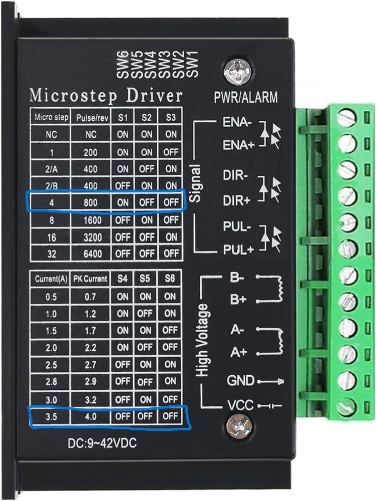

Merhabalar.
hobi amaçlı şimdilik 3 eksen olarak tamamladım daha sonra 4 ve 5'inci eksenler eklenerek 5 eksen bir cnc yapmayı planlıyorum.
öncesinde çok bir bilgim yok; öğreniyorum.
kart olarak mach3 BL-USBMach V2.0, step motor olarak nema23 ve step motor sürücüsü olarak TB6600 kullandım.
motor ve sürücü bağlantılarını yaptım mach3 programından motorları hareket ettirebiliyorum. eksenlerin ayarını da 20 mm hareket komutu verip gerçekte nekadar gittiğini kumpas kullanrak yaptım ama net ölçebildim mi bilmiyorum. şu an kesci motor olmadığı için kesme işi yapamıyorum.
mach3 step per hesabını nasıl yapabilirim?
kullancığım vidalı mil SCR1204, sürücü ayarları motor step:4 puls/rev:800
yardımlarınız için şimdiden teşekkürler.
    139.3 KB · Görüntüleme: 5
Selam kardeşim, aşağıdaki videoda mach3 te nasıl otomatik kalibrasyon yapıldığını gösteriyor. Umarım faydası olur. Kolay gelsin.
ilgin için teşekkürler. bu şekilde yaptım. ama x eksenini yaparken kumpasım bozuldu. aynı step per değerini diğer eksenlere de yaptım. yaptıktan sonra kontrol edemedim. yeni bi kumpas temin edince kontrol edicem.
