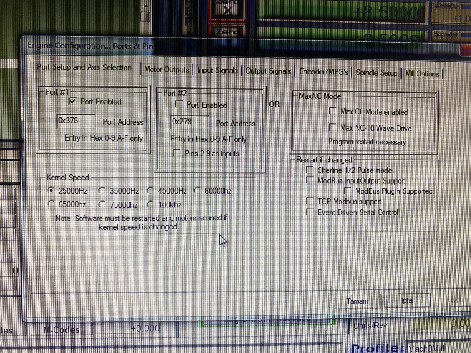

Aldığım PCI paralel port kartını XP'ye tanıtamadım. Bir de Windows 7'de deneyeyim diyorum.
32 bit ve en son win7 abi. Ben uzun süre kulalndım sıkıntı olmadı pci kartta. Benimki S link markaydı. S link s300 gibi bir adı var atıyorum. O isimle aratıp driver dedikleri zımbırtıyı kendim indirerek kurmuştum.
İ5 işlmcili DDR3 ramli Windows 7 32 bit Pcıexpress kart ile birlikte Lpt 5 eksen breakoutboard sorunsuz çalışıyor.

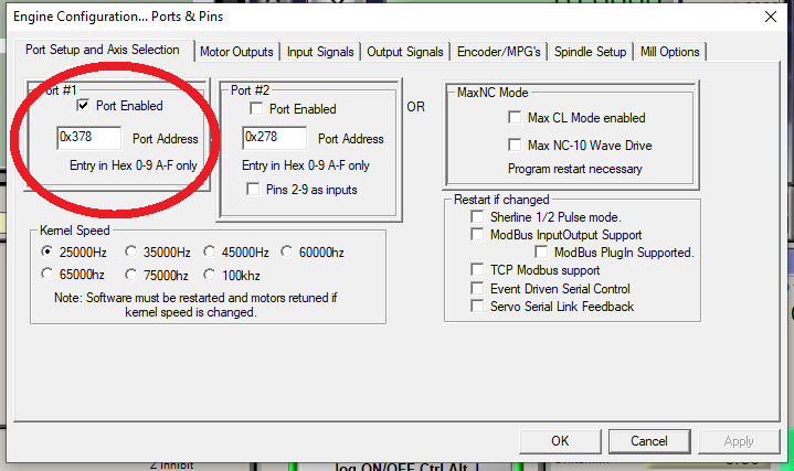

Mach3 Port1 ayarında 0x378 gibi bir şey varya onu el ile sürücünün tanıdığı değerleri girmek gerkiyor.d010 gibi bir şeydi yanlış hatırlamıyorsam.
