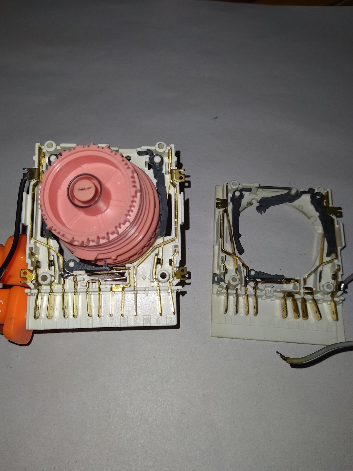

Bu makinenin benzeri profilo marka kullanmıştım çok arıza veriyordu beyinle tuş takımlarında arızayı arayın.

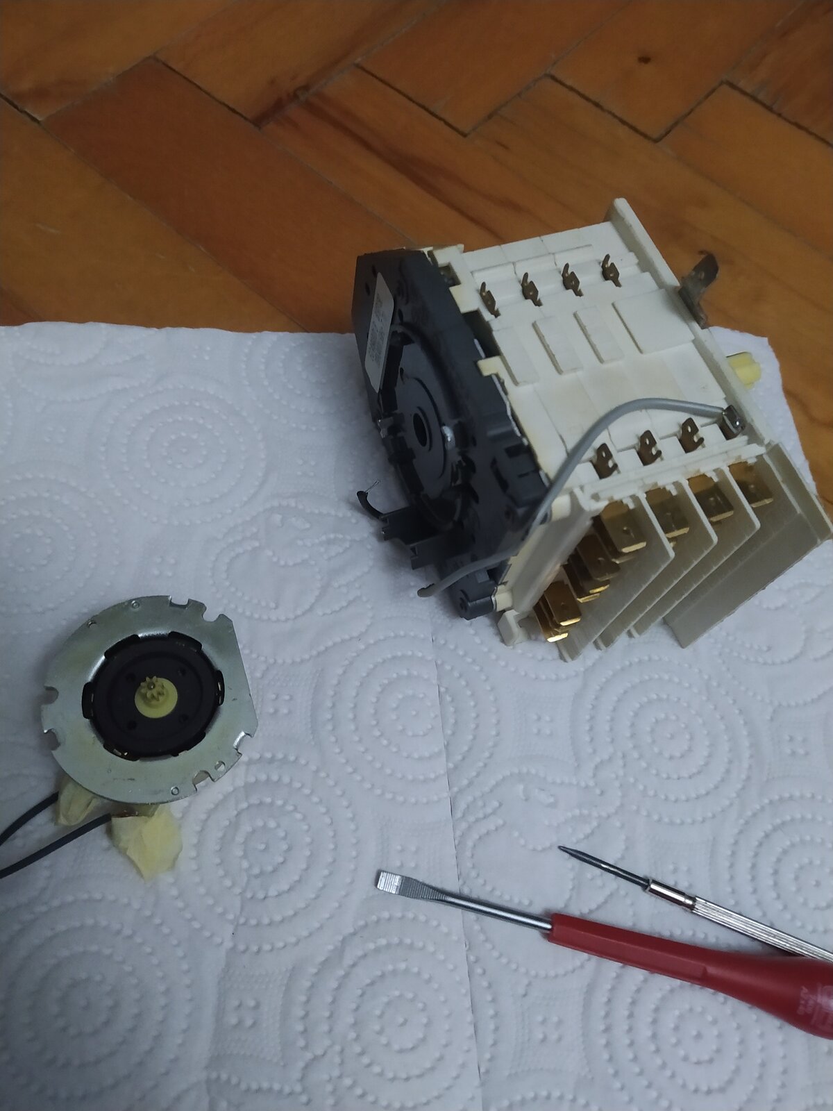

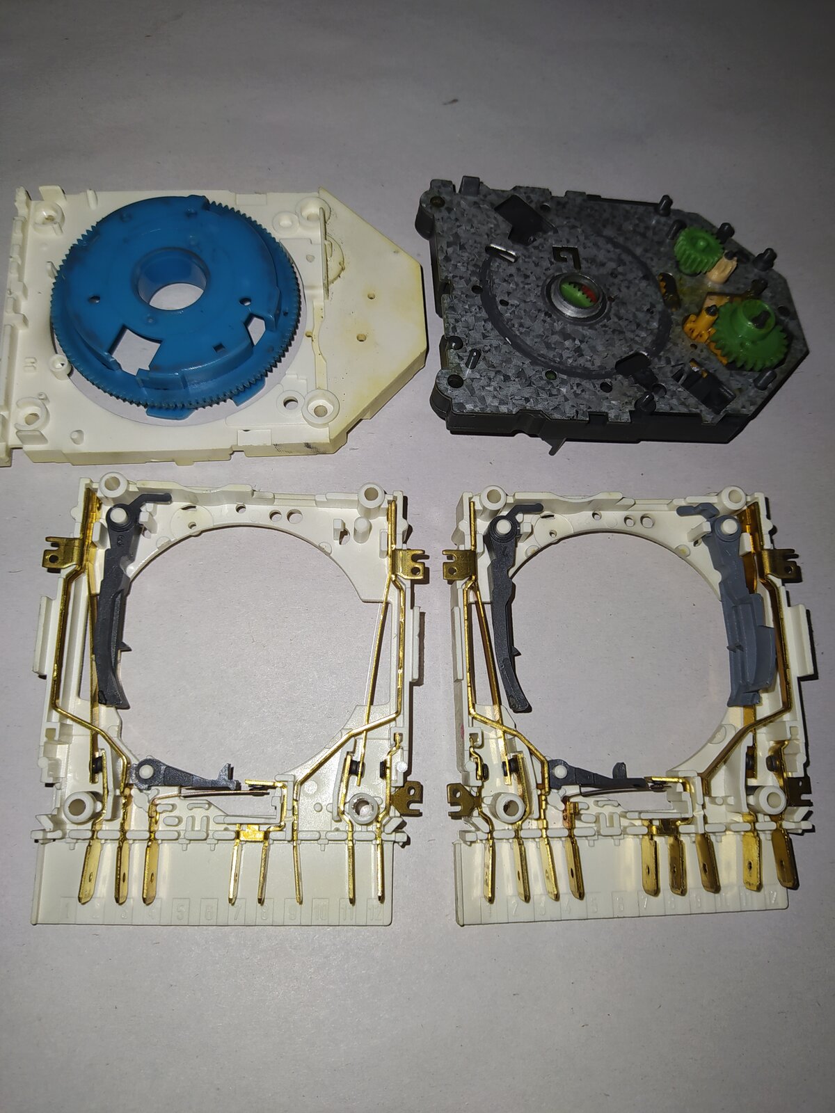

Mekanik beyin var bildiğiniz gibi. Eski program cihazını sökmüştüm, kontaklarını inceledim hiç bir sorun yoktu gene de değiştirdim boşu boşuna. Bir de bu cihazda sigortayı attıracak bir parça yok; motor, çarklar-dişliler, kontaklar çalışma sistemi zamanı gelince kontakların birbirine değmesi. Bu cihazın içi tertemizdi.
Zaten bakmadığım; pompa motoru, motor tako bobini, kablolar ve açma kapama tuşu kaldı bu açma kapama butonunu da ledi yanıyor ve kapı kilitlendiği için önemsemedim.
