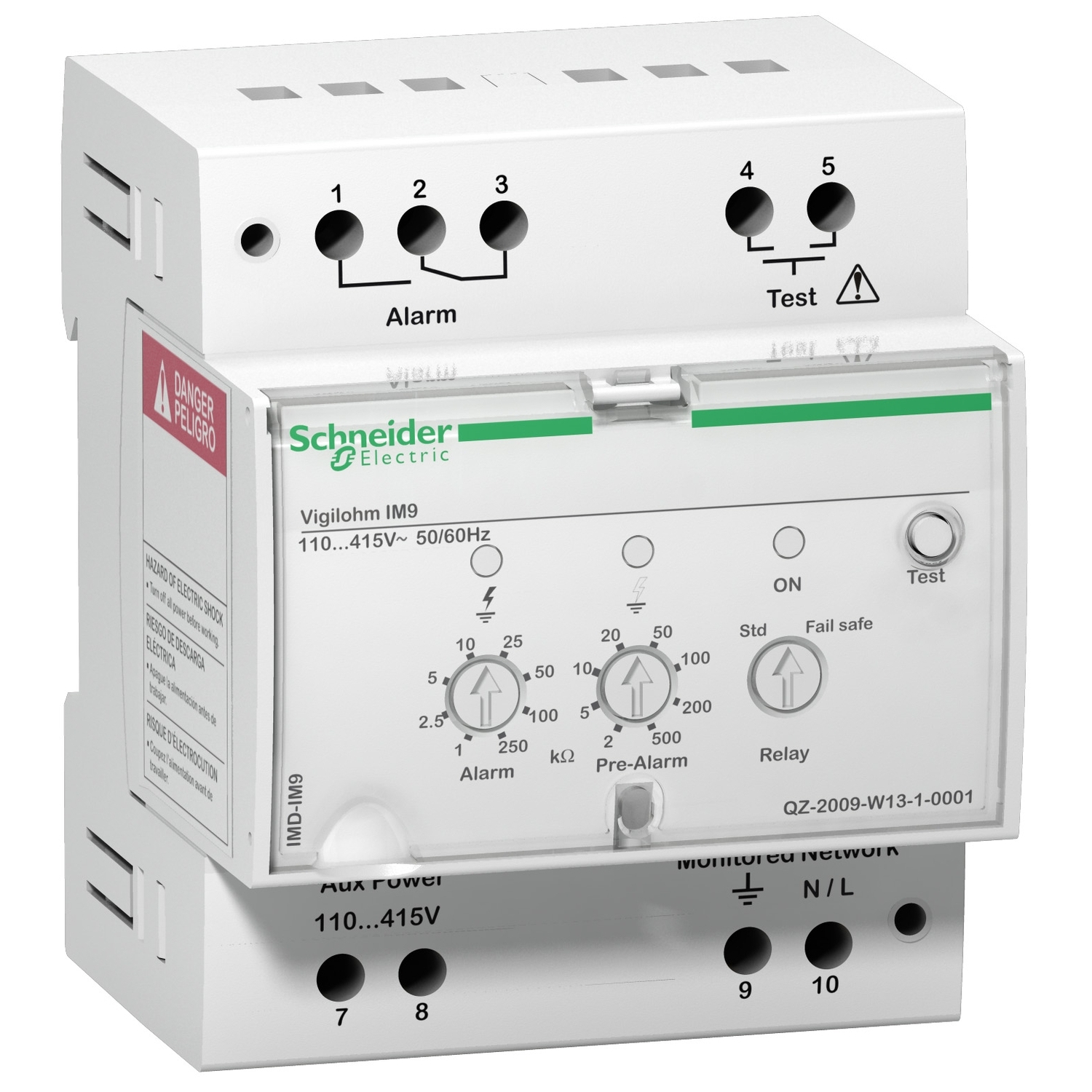

Başka bir egzantrik uygulama olarak offline izolasyon ölçümü yapan röleler var ki tam bir keyif işi . Özellikle sürekli hareketli makina ve tesislerde motor mu hasarlı kablo mu hasarlı , hop kardeşim diyor sen buna elektrik veremezsin. Schneider Vigilohm kullanıyoruz , çok da memnunuz.Ekli dosyayı görüntüle 112496

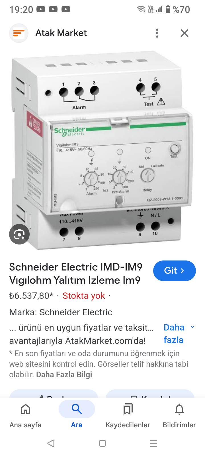

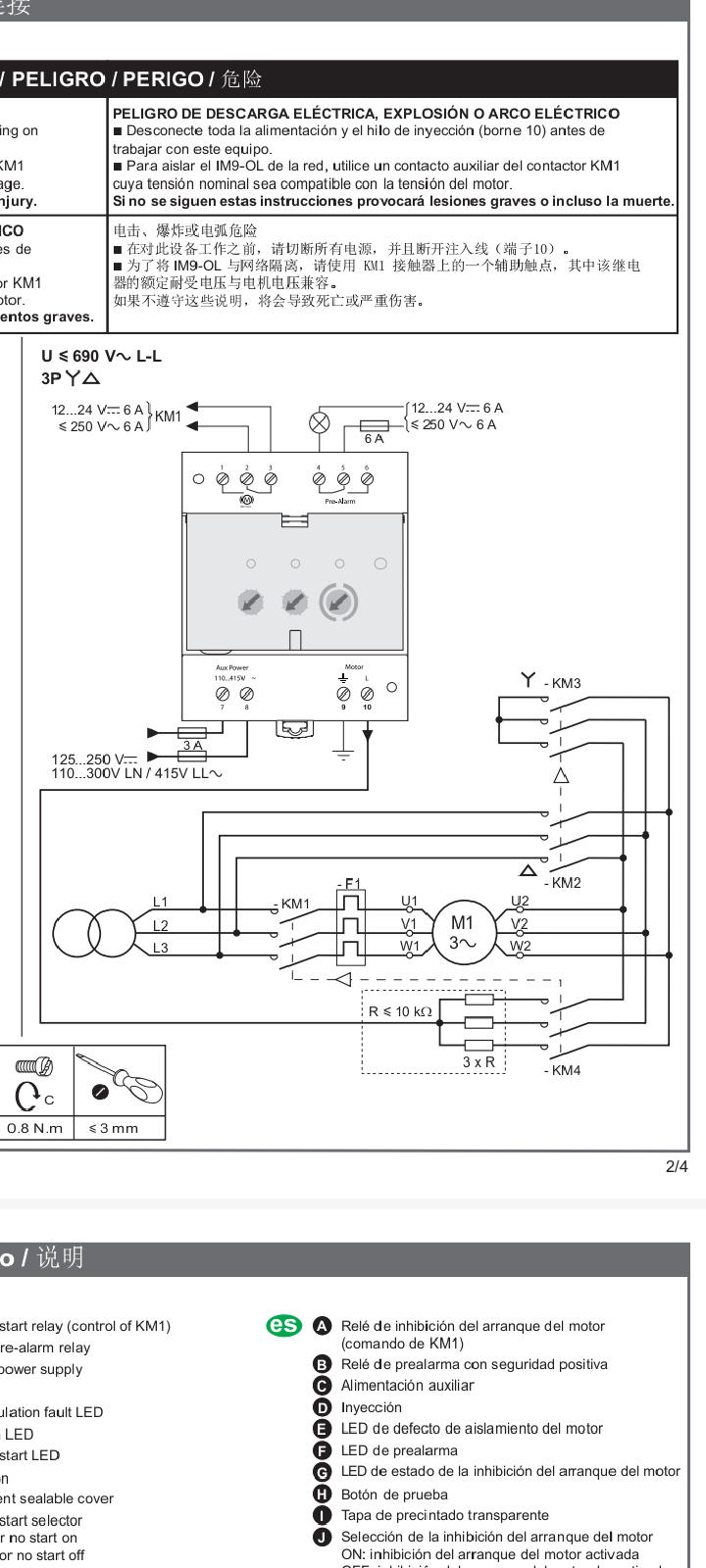

Yenisi.Yanılmıyorsam,sadece,motor sargı izolasyon kontrolu için kullanılıyordu.35-40 yıl önce,rutubetli ortamda çalıştırdığımız 250 kw lık bilezikli asenkron ( 3 adet ) motor devrelerinde bunları kullanmıştık.
