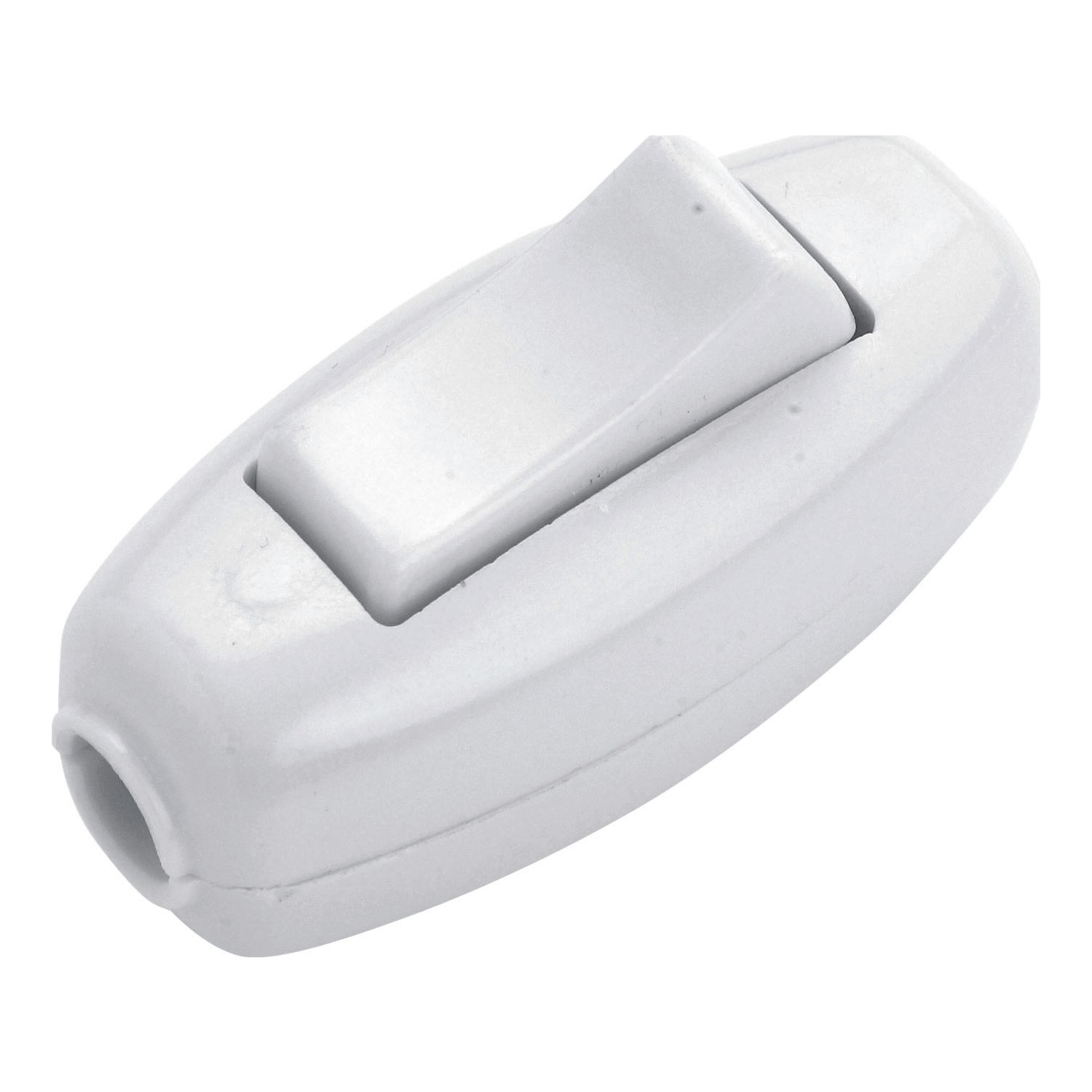

Lambayı çalıştırdığım andan itibaren adaptör kısmı ciddi derecede ısınmakta ve en önemlisi titremekte. Kullandığım masa lambası oldukça eski ve düğmesi çalışmıyor. Sanırım yayı bozuk ve düğme içeride kalmış vaziyette. Bu titreme bir tür elektrik atlamasından kaynaklanıyor olabilir mi? Herhangi bir tehlikeli duruma yol açar mı? Yardımcı olabilirseniz sevinirim.
bazı aletler, eşyalar vardır konuşurlar ama biz dinlemeyi bilmeyiz yada dilinden anlamayız. sanırım lambanız beni doktora götürün bir check up yaptırın yoksa kriz geçirip ya ben gideceğim yada sizlere zarar verebileceğim diyor. lütfen prizde değilken anahtarını değiştirin ve adaptörünü de yenileyiniz. eğer elinizden gelmiyorsa bir tamirciye götürünüz.
Trafo büyük ihtimal ömrünün son deminde. Yeni nesil uygun güçte bir adaptör bakmanız iyi olacak. Anahtar için basit bir adi anahtar işinizi görecektir.
