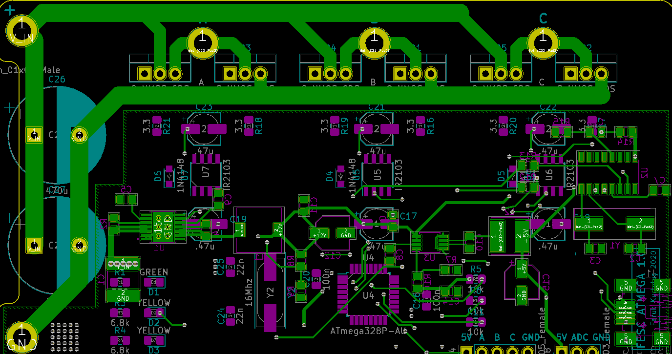

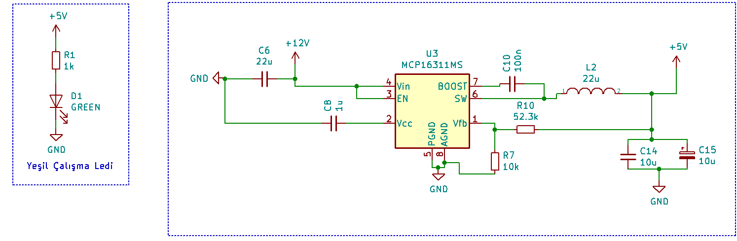

Ben Elektrik-Elektronik öğrencisiyim. MCP16311 entegresini kullanarak 12v-5v converter yapmaya çalışıyorum. Ancak Bu devreyi pcb haline getirdiğimde ilginç bir problemle karşılaşıyorum.
Mcp16311 ve ihtiyacı olan kapasitör,direnç ve indüktörü, aynen datasheetindeki gibi kullandım. Bu durumda devre 5v çıkış veriyor ancak bunu sadece 5mA için yapıyor.
Örneğin; 5v hattına, 1k lık direnç üzerinden bir led bağlayınca, Mcp16311'in çıkış voltajı direk 4.7 v seviyelerine düşüyor. bununla beraber herhangi birşey daha bağlarsam, çıkış vermeyi kesiyor.
Herşeyi datasheetindeki gibi yapmama rağmen neden bu sorunla karşılaşıyorum ? Herhangi bir fikri olan varsa , paylaşırsa sevinirim. Aşağıya devre çizimimi, datasheet linkini bırakıyorum.
Not: 3-4 farklı mcp16311 entegresi denedim. Yani entegrenin bozuk olma ihtimali yok.
datasheet linki : https://ww1.microchip.com/downloads/en/DeviceDoc/MCP16311-Family-Data-Sheet-DS20005255C.pdf
çıkış kondansatörün kontrol edin. temassızlık olabilir.
Sf. 23 te 5v 1A örnek (önerilen) pcb tasarımı var, onu uygulayın. Yine 3. ve 4. pin arasında 1M direnç kullandıklarını görüyorum.

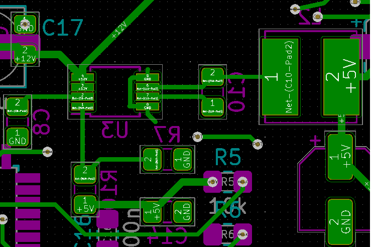

Ground plane devrede mevcut. Anlaşılması kolay olsun diye görünmez yaparak yükledim buraya
devre boşta iken ve çalışır iken Vfb pininin voltajını ölçermisiniz. 0.8 V görmeniz gerekir..
