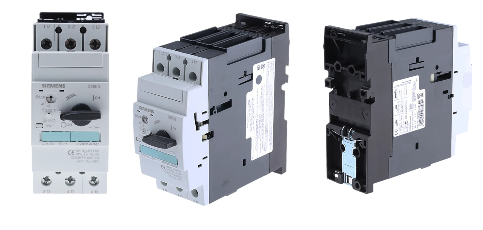

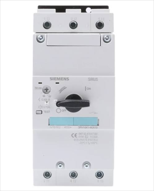

Mertagaoglu Üye Katılım 24 Eki 2020 Mesajlar 56 Puanları 1 Yaş 28 4 Ağu 2022 #1 Elimde resimde gördüğünüz üzere bi mkş var bunu raya oturttum ama sökemiyorum bunun ilmi nedir arkadaşlar tarif eder misiniz
kollektif99 Üye Katılım 1 Ağu 2022 Mesajlar 49 Puanları 1 Yaş 27 4 Ağu 2022 #2 Üst arkada siyah parça, tornavida ile yukarı kalkmıyor mu?

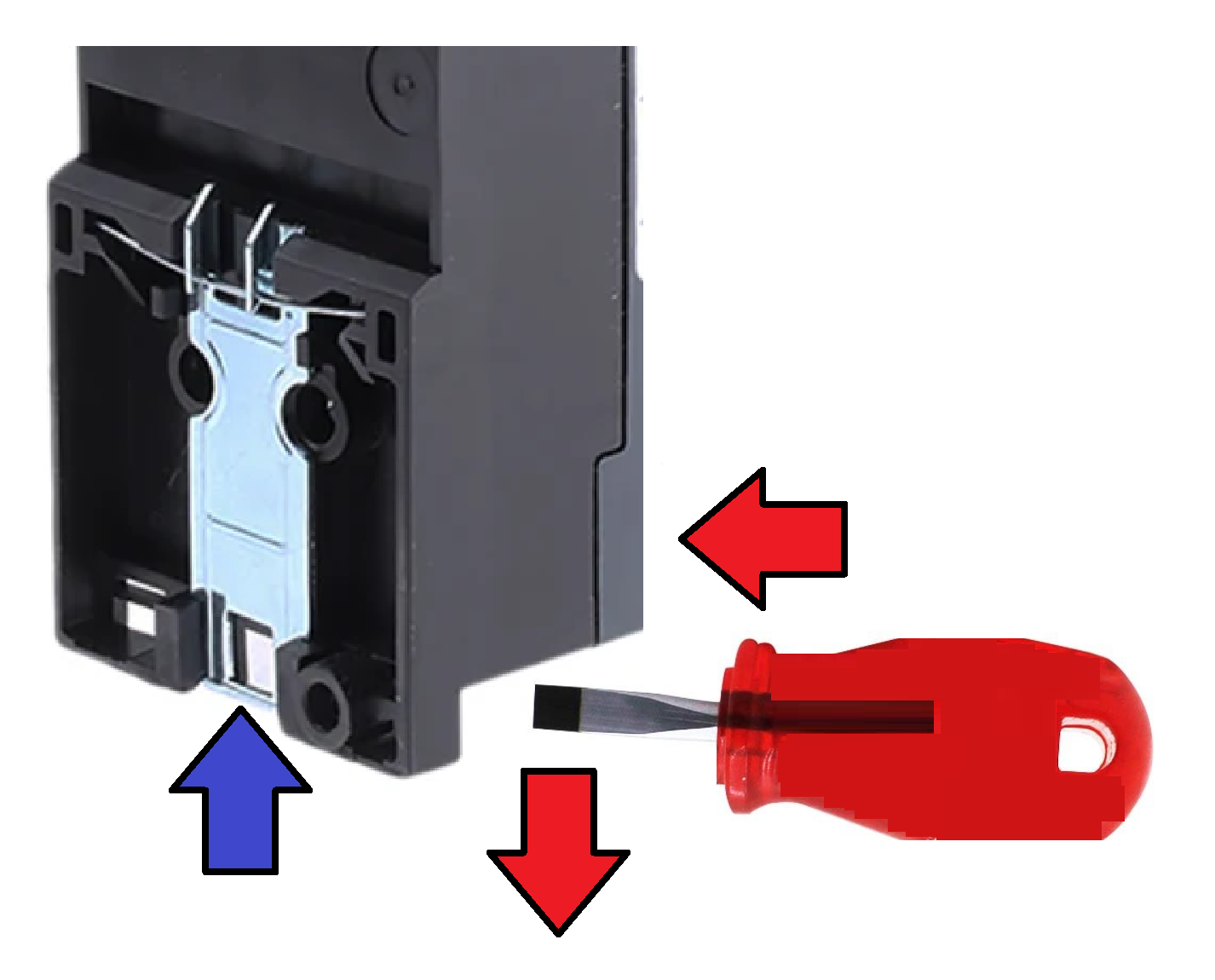

kocamanusta Profesyonel Üye Katılım 14 Nis 2009 Mesajlar 3,854 Puanları 1,981 4 Ağu 2022 #4 Termigin cikis tarafi dip orta kisminda ray kiliti bulunuyor. Cikarmaniz icin tornavidayi pencere bicimindeki kilidin arasina sokup asagiya bastirip diger elinizle de termigin alt kismini yukari kaldirmaniz yeterli.

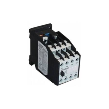

Konu Sah KS Mertagaoglu Üye Katılım 24 Eki 2020 Mesajlar 56 Puanları 1 Yaş 28 4 Ağu 2022 #5 bilgiler için çok teşekkür ederim böyle de bi kontaktörküz bundaa ne pim ne hiç bir şey yok bir bunun var mıdır cevabı

kollektif99 Üye Katılım 1 Ağu 2022 Mesajlar 49 Puanları 1 Yaş 27 5 Ağu 2022 #6 üst taraftaki mavi zımbıtrıya basman gerekli olması lazım. aliexpress te montaj için oynar tek parça o.

kocamanusta Profesyonel Üye Katılım 14 Nis 2009 Mesajlar 3,854 Puanları 1,981 5 Ağu 2022 #7 Asagi dogru bastirip yayin boslugunu alin ve alt kismi one cekin.
