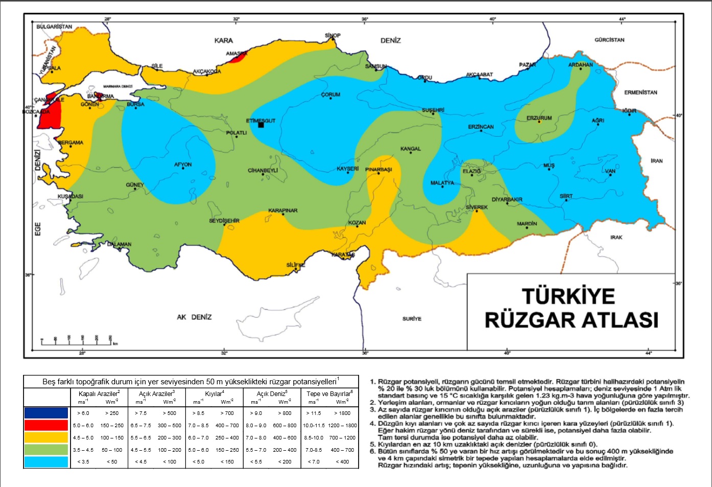

Meteoroloji genel müdürlüğünün rüzgar atlası verileri ne kadar doğru?

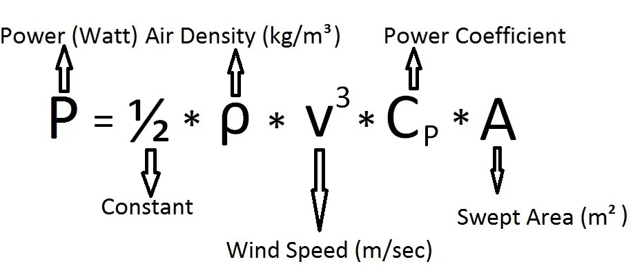

Bu formülde rüzgar gücünü hesaplama formülü. Cp değerini katmadan bile hesaplayınca MGM rüzgar haritasındaki değerlerin yarısı çıkıyor. :)
https://en.wikipedia.org/wiki/Betz's_law
Birde betz kanununa göre sınır var. %100 güç elde edemiyorsun. Maksimum gücün %59.3 elde edebiliyomuş.
