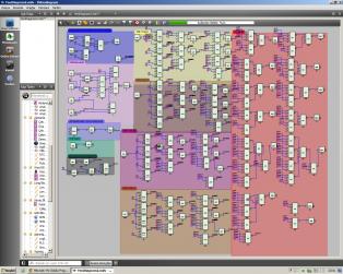

Merhaba. Devreyi kurdum şuan için çalışıyor. Sadece şartın biri gerçekleştiğinde diğer şartları engellemek için gerekli kısmı ekleyemedim henüz. Sebebide 20-30dan fazla and or kapısı gerekli ve bunu koyacak yer bulamaman :) Ya ben müsriflik yapıp kapıları elemanları fazla fazla kullandım yer bırakmadım ( ki öyle bişey olduğunu düşünmüyorum ) yada çalışma alanı çok dar. PLClerdeki gibi POU ekleme seçeneği varmıdır acaba. Ben göremedimde devremide ekledim
Ekli dosyayı görüntüle 15577

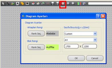

Mikrodiagram boyutunu değiştirebilirsiniz. Durum çubuğundaki diagram ayarlarından boyutunu ayarlayabilirsiniz.
Ya da diagram sayfası sınırına blok bıraktığınızda diagram otomatik olarak genişleyecektir.

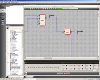

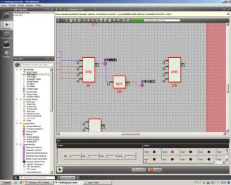

hocam tekrardan merhaba. Yukarıda resmini koyduğun projeyi size cevap yazdığım gün yapmıştım. Sadece projede bir şart aktif iken diğer şartın gerçekleşmemesi gereken kısmı ekleyecektim. Uzun zamandır vakit bulamıyordum. Bu gün vakit buldum ve gerekli eklemeleri yaptım. Şuan programı simulasyonda denerken bi bug ile karşılaştım. Projeyi ilk yaptığımda koyduğum kapılar çalışıyor. Yeni Eklediğim değil kapıları çalışmıyor. Bunun sebebi nedir.
Gözlemlediğim bir kaç bug daha var onlarıda söylüyeyim. Bağlantıları ayırdığımda programı kapatıp açtığımda bağlantılar saçma sapan yerlere gidiyor. Uzak bir noktata bağlantı yapmak için pencere sağa sola gitmiyor. Bağlantı yapmak için kapıyı oraya taşıyorum ve öyle bağlantı yapıyorum çok vakit alıyor. Bir grup kapıyı kopyalayıp yapıştırdığımda çok alakasız yerlere gönderiyor ve kapıları bulamıyorum yada seçemiyorum. Aklıma geldikçe yazarım. Resimleri ekledim umarım görünüyordur. resim birinde değil kapısı çalışıyor diğerinde çalışmıyor
Ekli dosyayı görüntüle 15666Ekli dosyayı görüntüle 15667
Yazdığınız durumların testleri özellikler eklendiği zamanda yapılmıştır. Şimdi tekrar kontrol ettim, herhangi bir sorun gözlemlenememiştir.
İsterseniz ofisimizi arayarak teknik destek hattına bağlanabilirsiniz. Ya da numaranızı pm'den atın sorununuzu çözelim.
Ayrıca Yardım/Editörün Kullanımı/Menü seçenekleri/Durum çubuğu/Hat etiketi ekle dökümantasyonunu inceleyiniz.
