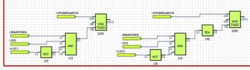

hocam bende değil kapılarıyla ilgili sıkıntı yaşamıştım. A yoksa B çalışsın, B yoksa A çalışsın gibi bir algoritma vardı ve NOT kapıları çıkış vermiyordu. Bende algoritmayı değiştirdim. Sanırım program çakışma gibi algılıyor ve düzgün çalışmıyor. Bir çok plcde program yazdım. Örneğin Schnieder'da yazdığım bir algoritmanın aynısını Vipa plcye yazdım düzgün çalışmadı. Mecbur algoritmayı değiştirdim. Burada yaşadığımız şey yukarıda anlattıklarımla alakalı sanırım.

"Bazı kapılarda sorunlar vardı" ifadenizi açıklayabilir misiniz?
Yukarıda bahsettiğiniz durum test edilmişti. Muhtemelen mantıksal bir hata var. Şu an gene böyle bir probleminiz varsa çözmeye hazırız. Ofisimizi arayarak teknik destek hattına bağlanabilirsiniz.

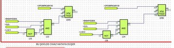

Tozmaz bence sıkıntınız "değil kapısı" ile ilgili birşey gibi gözükmüyor aynı şartı aynı anda isterseniz orada bir hata meydana gelir bu yüzden proğramlamada "ikili bayrak" bayrakları da kullanmanız gerek.
aynı şartlar aynı anda geldiğini düşünürsek burada bir mantık hatası olur. Bu mantık hatasını gidermek için bir pals gecikme veriilir.
