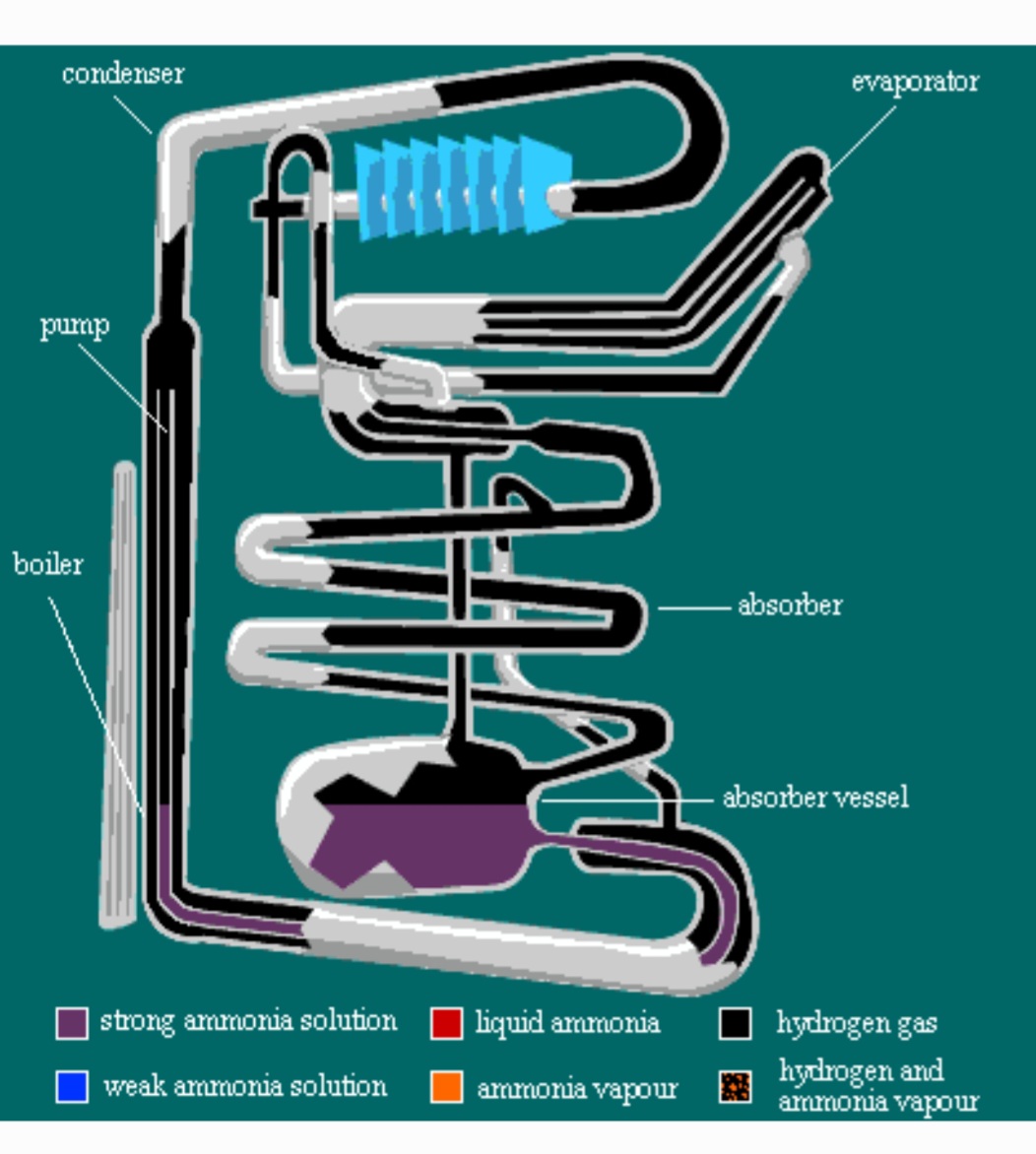

Antalya'da oğlum için bir apart dairede bir yıl oturmuştum.Odanin birinde mini buzdolabı(absorbe amonyak soğutmalı) vardı...O kadar çok ısınıyordu ki yan tarafına elimi değince yakıyordu.Bunun dört tarafı kapalı,sökmek mümkün değil.Amonyak zehirli ve güçlü basınçta patlar biliyorum...Bunun fişi çektik apartman deposuna koyduk.
1.Şimdi bu nasıl sıcak havayı dışarı atıyor?2.Elektrik bu soğutucuda ne görev yapıyor?
3.Yapısı diğer buzdolablarından ne kadar farklı?
4.Güvenli kullanılabilir mi?
5.Soğutuculuğu yeterli mi?
Cevaplar için teşekkür ederim...ORHAN
NOT:Cevabı internette uzun süre araştırdım,epey de sürdü.Mini absorbe soğutucu çok basitmis.Bu amonyak ve ek bir gaz ile (birlikte) borularda dolaşım yaparak soğutuyor.Bunda elektrik sadece amonyak kabını altta 220 volt ile ısıtıyor.Bu amonyak yapısına pompa gibi etki yapıyor.Diğer gaz (hidrojen vb.)ile etkileşim yaparak evaporatorde (üstte) soğutuyor.Kendi kendine dolaşım yapıyor.Amonyak yapı gereği gaz ve sıvı olabiliyor.Sadece bu basit vb. yapı çalışıyor. Bu 2-8 C derece soğutabiliyor...Kompresörlü modeller de var.Her şeye rağmen evde büro ve iş yerinde güzel görünüyor...ORHAN
Buzdolabı tarihinin ilk soğutma prensibidir.Amonyak ve su rezistans ile ısıtılarak sistem soğutulur.Bu tip dolapların etrafı tamamen açık olmalıdır ki havalandırma sağlanabilsin.Sessiz çalışması haricinde pek önermem;keza yazın ortamı daha çok ısıtır.Evet güvenlidir.(bakımları yapılmış ise)

Bu mini absorbe soğutucu buzdolabı(+2 ve +8 derece) şemasını buldum,pompa görevini amonyak hidrojen karışımı yapıyor.
Rezistans termostatı (ntc) sıkıntılı gibi duruyor.
