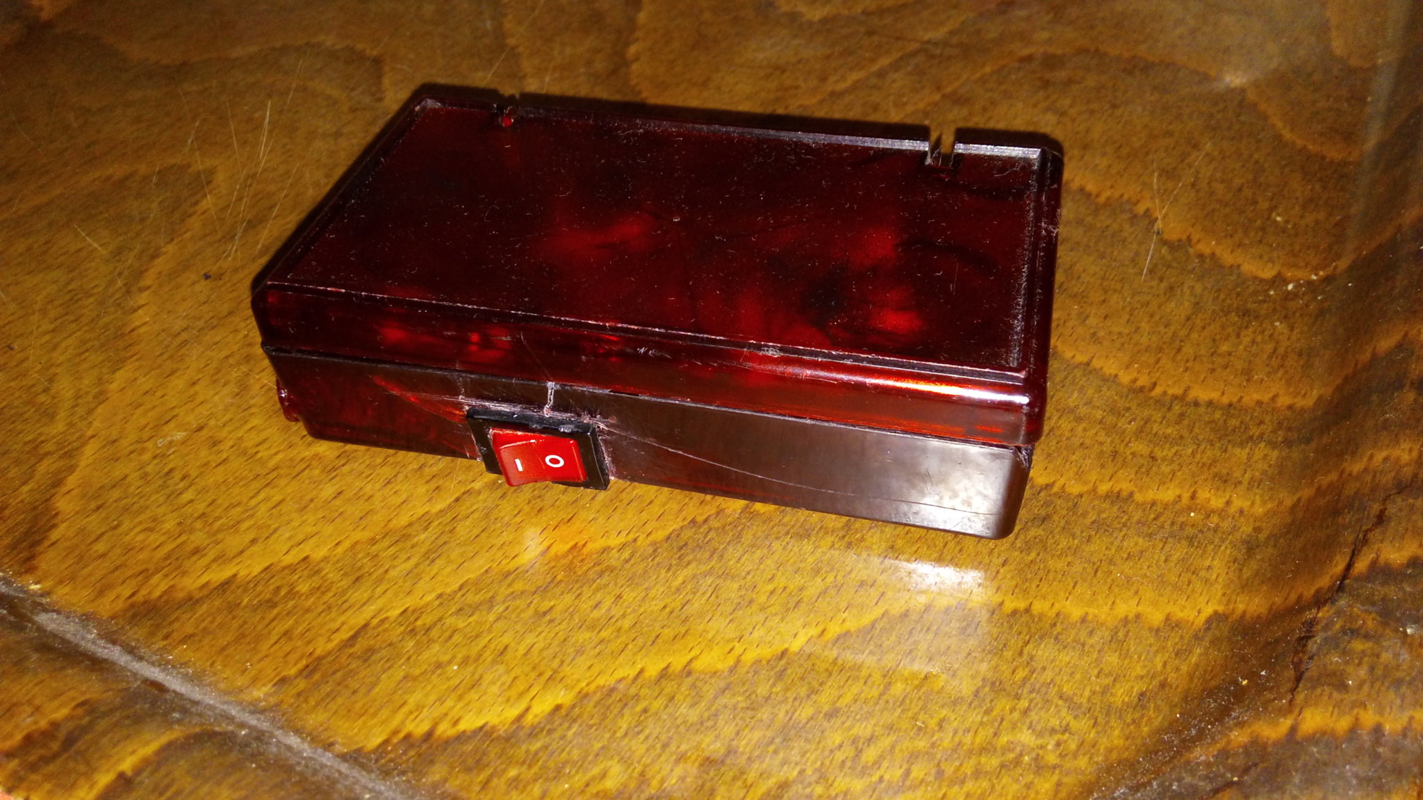

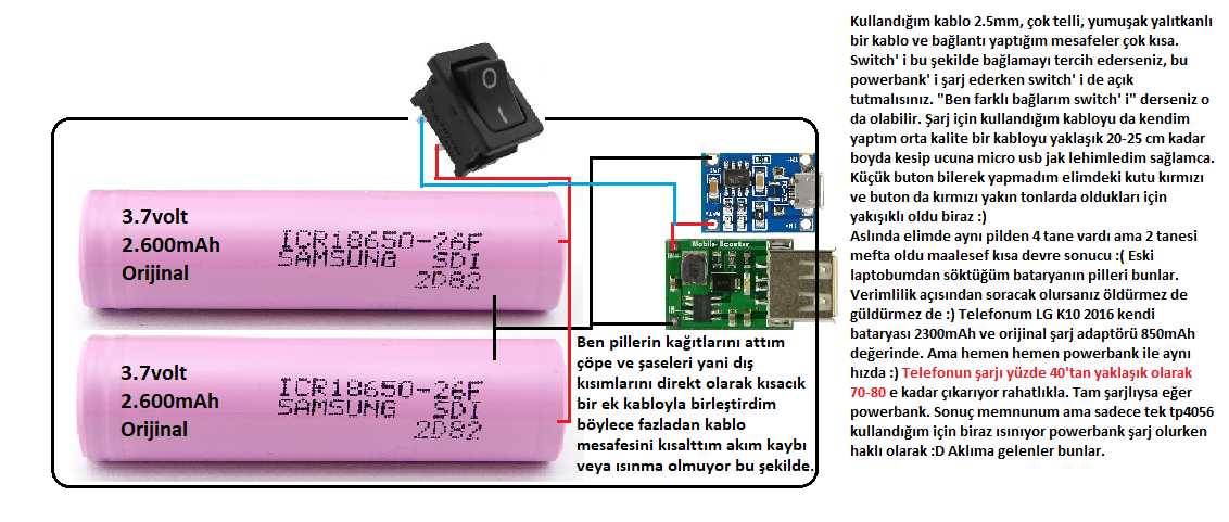

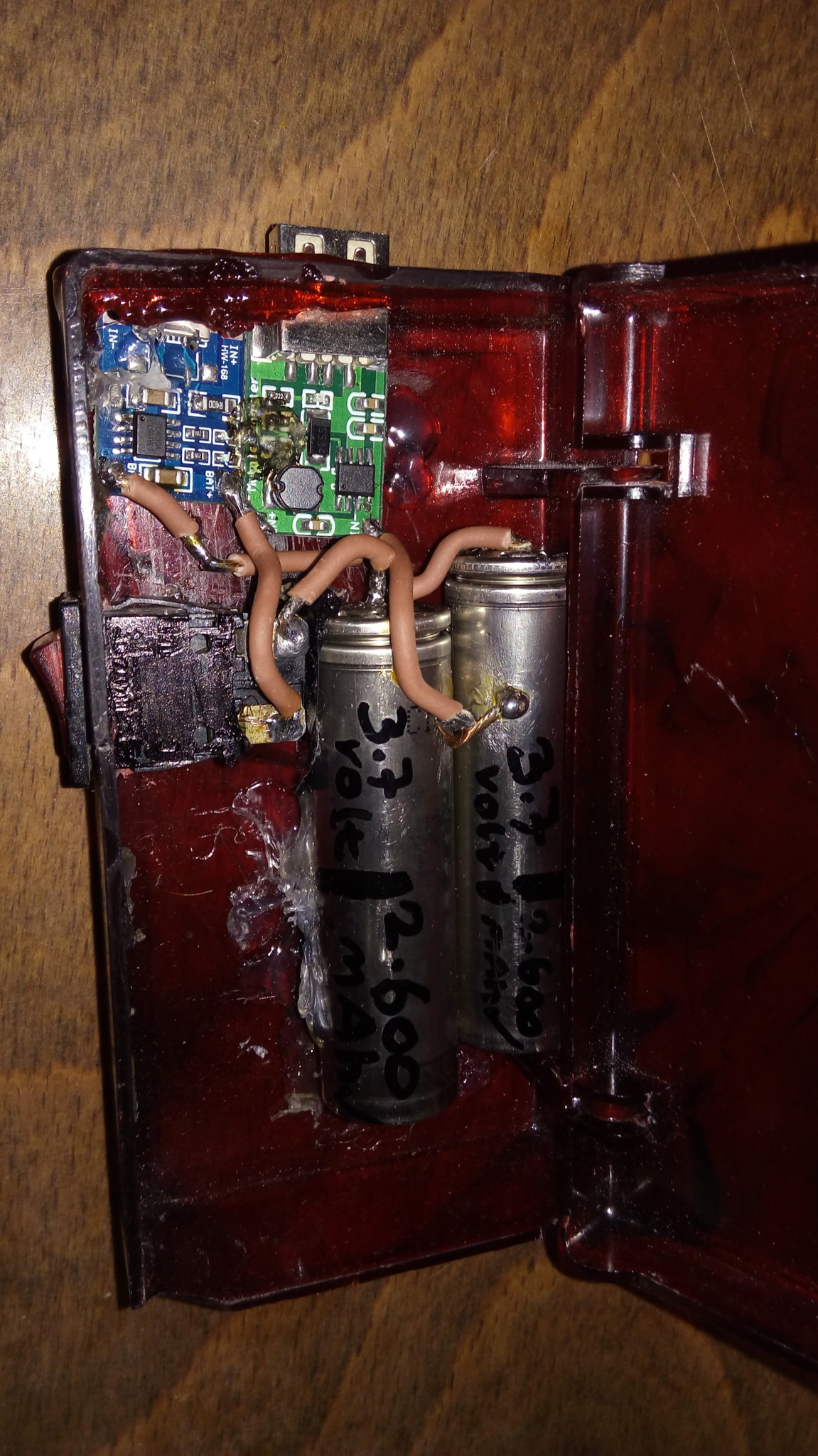

Ben kendime yaptım bir tane powerbank size de öneririm. Fakat ben ucuza kaçıp elimde olanı kullandım, size tavsiyem 3.7den 5 volta yükselten kiti daha kallavi bir şey almanız ve pillere ayrı ayrı tp4056 bağlantısı yapmanız.
Şema:
61706
Bu da fotoğrafı (Biraz dağınık ve kablolar karışık gibi ama çok üstünde durmak istemedim açıkçası):
61707
61708
Son Not: Üzerindeki kart çıkıştan maksimum 1.2Amper (1200mAh) çıkışa müsaade ediyor. Kallavi'den kasıt çıkış akımı yüksek bir ürün bakın. Benim telefona bu uygun diye aldım ama bazı elektronik projelerde kullanmak istedim akım problem çıkarıyor. Almışken akımı yüksek bakın zaten telefon ne kadar çekerse o kadar. Zararı olmaz.

Elinize sağlık. Onun tek pillisi bile olur bana aslında. Burada sorun parasızlık değil hocam. O powerbanklara çok sinir oluyorum ben. Bana göre dünyanın en gereksiz ürünleri.
O değilde, konu dışı, DIY powerbank yazıyorum gugıla, çıkan sonuç şu: "evet arkadaşlar laptop bataryasından çıkardığımız pilleri görüyorsunuz. evet arkadaşlar bunlar lityum iyon pil. evet arkadaşlar bunları laptoptan söktüm siz de sökebilirsiniz. bir tane aliexpress'ten modül getirttim arkadaşlar fiyatı da çok uygun. Evet arkadaşlar bir tane de bms'ye ihtiyacımız olacak... evet onu da aliexpresten getirtiyoruz arkadaşlar..."
Yav kardeşim, bu lion pil nemene bir pildir ki, şarjı sorun, dengelemesi sorun, akım kontrolü ve deep charging devresi bir ayrı sorun... Yani insan soğuyor. Pil dediğin şeyi bağlarsın yüke, bitene kadar kullanırsın. bitince takarsın şarja dolar.
İnterneti alt üst ediyorum, teknolojilerinden dolayı şu lion pilleri şarj edecek adamakıllı bir devre yok. Devreden maksadım, eskiden ni-cd, ni-mh pil şarjetmek için kendimiz devre yapabiliyorduk. Şimdi o günler geride kaldı. İki tane poposu kırık pil için de bir sürü modül, kit, ıvır zıvır kullanmak bana mantıklı gelmiyor.
Lityum iyon 18650 piller öncesi şarjlı pillere göre daha kullanışlı. Bşr tane 3-5 tl ye alınacak tp4056 şarj/deşarj modülü ile iş çözülüyor. Daha ne olsun. Sağlam tek bir pil bile acil durumlarda yeterince şarj edecek kadar işe yarar. Ha hızlı şarj ve bir kaç defa şarjı sağlayabilsin istenirse farklı bir modül ya da tp4056 ları paralel kullanmak yeterli.
