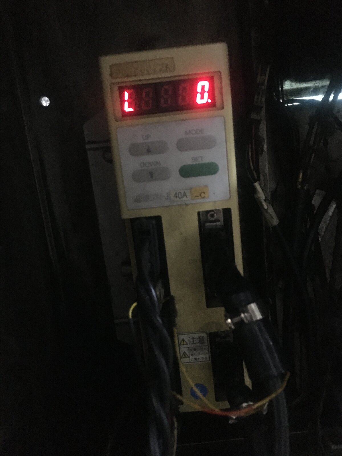

Merhaba, mıtsubıshı mr j40A-C paylaştığım videoda göründüğü gibi makinenin kolunu çevirdiğim anda makinenin kafası uçuyor. Sorun servo ile alakalı başka servo test ettim düzgün çalışıyor, arızalı servoyu başka makinede test ettim ordada aynı sıkıntı mevcut
Sorunun videosu:
YouTube video
Yardımcı olursanız çok sevinirim şimdiden teşekkürler.

Servo saglam gibi gözüküyor.Aynı model makinadan servonun parametrelerini çekip kendi makinanızdaki ile mukayese edin.Japon düz örme makinalarında çok daha hızlı gidenlerini gördüm.
Öncelikle cevabınız İçin teşekkür ederim. Bunu nasıl yapacağım tam olarak bilmiyorum. Aynı makineden birden çok var yani aynı işi yapan servo elimde var. Onun parametrelerini kopyalayıp bozuk servoya atabileceğim, sanırım program kullanmam gerekiyor fakat servo üzerinde bir USB girişi göremedim. Biraz detaylı tarif ederseniz veya bir video varsa paylaşırsanız çok sevinirim.
bu konuda internettede çok fazla içerik yok yol gösterecek birisi varsa paylaşırsa çok sevinirim
