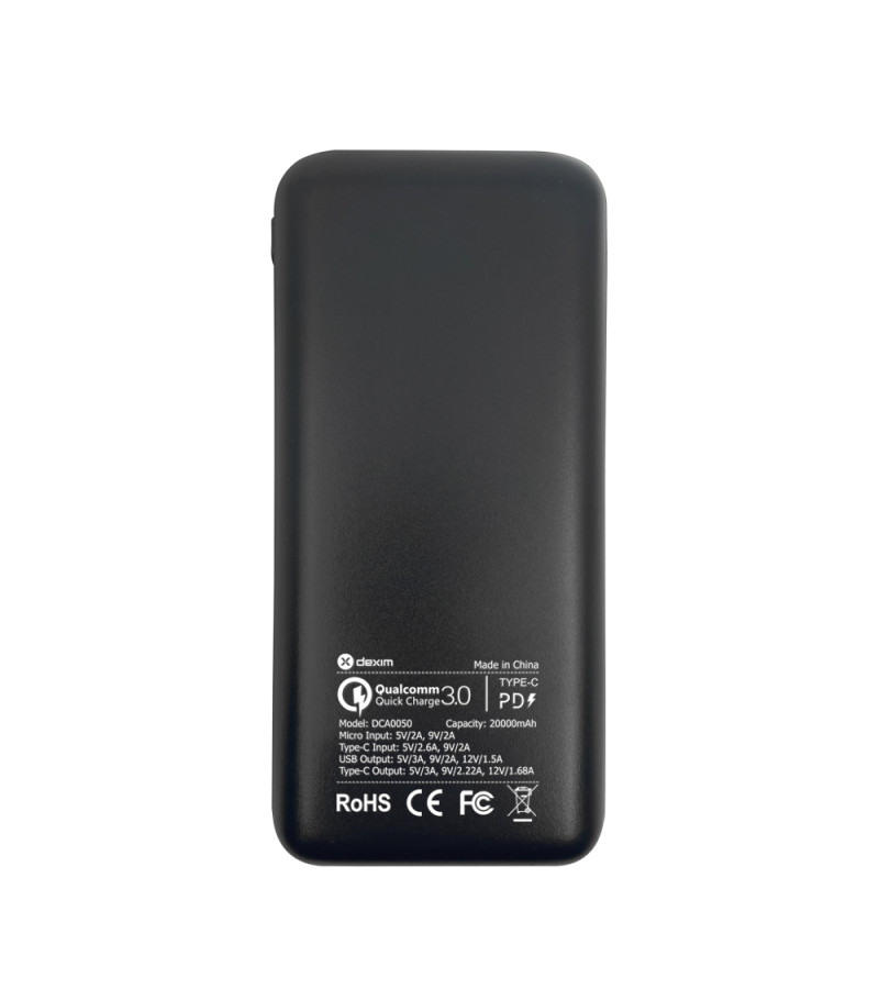

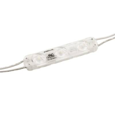

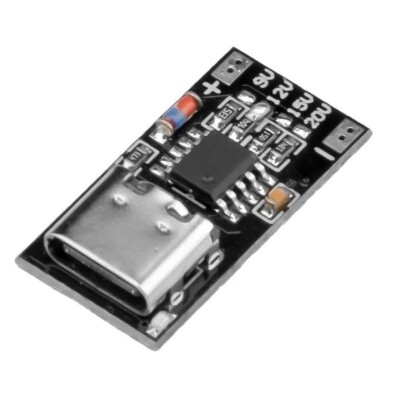

Merhaba elimde 8 adet 80mA akım çektiği belirtilen everylight modül led var. Elektrik olmayan bir bahçeye takacağım için 12v destekli hızlı şarj powerbank ve ledi bağlamak için CTP9 isimli hızlı şarj modülü kullandım. Powerbankte 1.66A modülde ise max. 5A çıkış yazıyor. Ledi taktığım zaman ise tek modül 50mA 8 adedi 450mA akım gösteriyor. Lede gelen voltaj 12.2v gösteriyor. Led yanıyor ama pek canlı değil gibi. Ölçümü sarı ucuz multimetre ile yaptım. Bunun nedeni ne olabilir, akımı yükseltebilir miyim yardımcı olabilirseniz sevinirim.

Ledi geçici farklı bir kaynaktan besleyip deneyin.
Mesela araba aküsü gibi.
Parlaklık aynı mı değişiyor mu kontrol edin.
Powerbank ile kullanırken 12 volt ile besliyorsanız parlaklık sorunu olmaması lazım. Çünkü daha yüksek voltajla besleyemezsiniz. 12 voltta ne ise odur.
Araba aküm yok. 12V adaptör ile denedim adaptör bozuk sanırım 10v veriyor, başka bir 12v adaptör bulup deneyeceğim.
