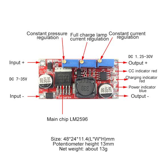

Arkadaslar elimde şemada gorulen lm2596 kartı yerine 3 trimpotlu olanindan var.En bastaki trimpot voltaj ayari yapiyor ,diger iki trimpot ne ise yariyor bulamadim.Yardimci olursaniz sevinirim.

***Soldaki trimpot voltaj ayari
***Ortadaki trimpot sarj doldu led yanma ayari leşlerden charging indicator red yazan ledin yanmasını sagliyor
*** sagdaki trimpot akim ayarı
Icindir.
Icindir.
