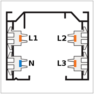

Mağazamda trifaze raylar ve trifaze spotlar mevcut (17-18 tane spotum var )
Spotlarımdan 6 tanesi yandı bende dün gidip 2 tane led ray spot aldım ama aldığım spotlar monofazeydi.
Bu monofaze benim rayım trifaze dediğimde ise ‘abi yanan spotlarından birinin trifaze soketini sök bu spotunda monofaze soketini sök yer değiştir trifaze yi tak dediler.
Mağazaya geldim yeni aldığım spotun monofaze soketini söktüm , yanan spotlardan birininde trifaze soketini söktüm trifaze soketi monofaze olan spotuma taktım buraya kadar herşey doğru bir şekilde ilerledi montajı doğru yaptığıma eminim çünkü orjinaline baka baka yaptım. Herşeyi tamamladım monofaze spotum artık trifaze olmuştu son olarak spotuma raya takmak kaldı
Merdivene çıktım ve spotu raya yerleştirdim ama yanmadı nerde bir hata yaptım ustalarım yardım rica ediyorum.
Bilmiyorum hocam ‍♂️
Hocam rayda 4 tane spot var onlar yanıyor ama bu trifazeye çevirdiğim yanmıyor
Trifaze raydaki temas noktaları aşağıdaki gibidir.
L1 L2 L3 fazlar, N nötr...
O hattaki yanıyor dediğiniz spotların tamamı tek anahtardan yanıyor ise muhtemelen trifaze rayda mono faze elektrik kullanılmakta olup L1 L2 L3 birbirine köprülüdür. Birden fazla anahtarla aynı hat üzerindeki spotlar kontrol ediliyorsa 3 faz kullanılmış olma ihtimali vardır dikkatli olunuz.
Olasılıkları tespit edip aşağıdaki temas noktalarına göre soket bağlantı ve yerleşimini kontrol edebilirsiniz.
