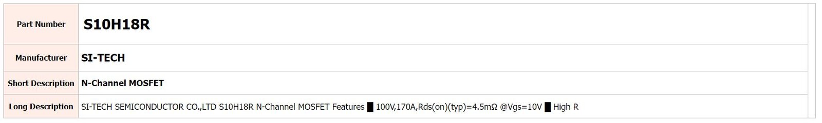

Merhabalar elektrikli bisiklet kontrol ünitesi içerisinde bulunan S10H18R numaralı mosfetlerde arıza olduğunu gördüm ama türkiyede bulamadım bu mosfetin muhadili hangisidir acaba yardımcı olabilir misiniz.
Datasheet okumayı bilmiyorum.
Cevap için teşekkürler datasheet okumayı bilmiyorum malesef. Toplamda 16 tane var sadece 3 tanesinde şase var yine de hepsi değişmesi mi gerekiyor ? Sebebi nedir hepsi değişmesinin
aldatasheet sitesine gidersin ilk önce kendi mosfetinin sayfasını açarsın, sonra sana verdiğim linktekini açarsın benzerlikleri kontrol edersin. ne kadar çok ortak nokta var anlarsın, kullanım alanlarına bakarsın
hepsini değiştirme olayına gelince aynısı değil çok yakın olanını buldum büyük ihtimal to220 kılıftadır.
çalışma frekansı farklı olunca tekrar arıza verebilir veya başka arıza çıkarabilir. böyle durumlarda ayaklarında direnç varsa onlarda değiştirilmeli. bu dediklerim tamirin kuralıdır.
