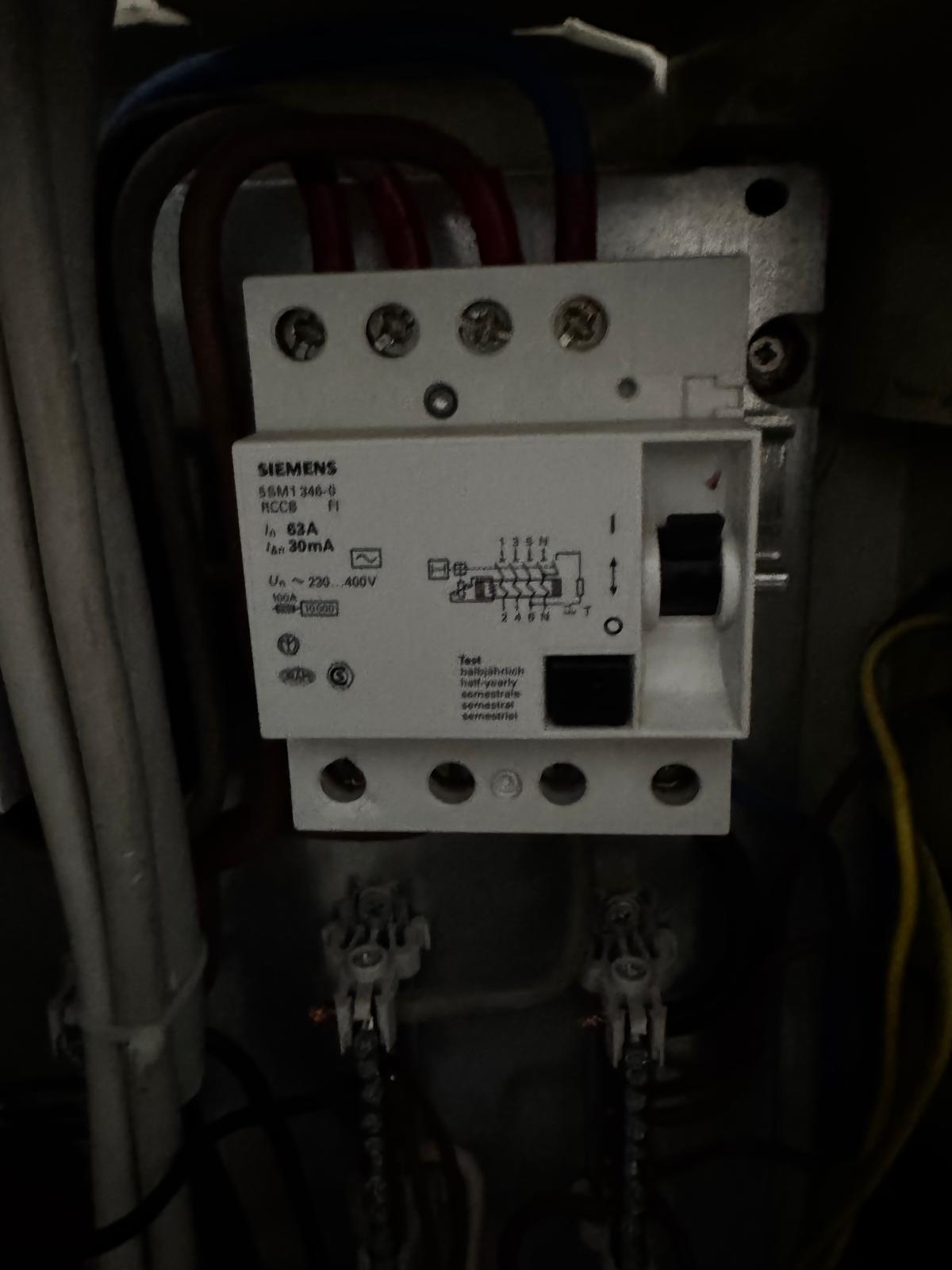

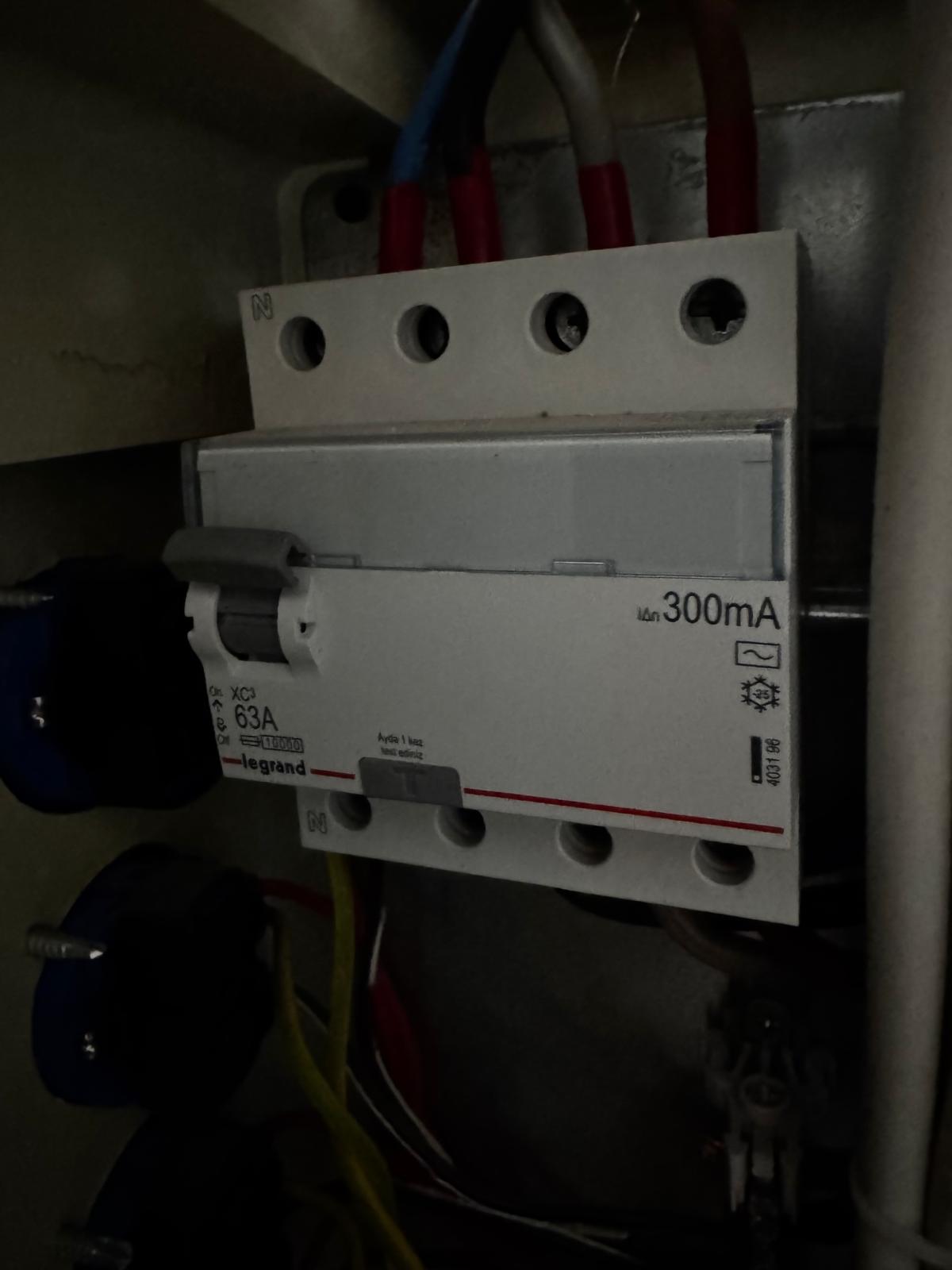

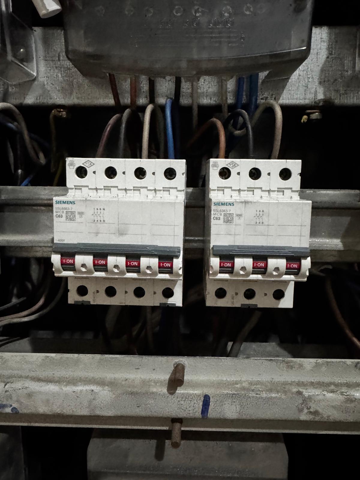

Sayaç altı şu şekilde: Sayaç öncesi 63A 4P Siemens, Sayaç sonrası 63A 3P Siemens.
Bu arada bunlar eskisi. Bunlar söküldü yerine birebir aynısı takıldı. (Bunlarla yaklaşık olarak 5 yıldır sorunsuz kullanılıyordu.)
Daire İçi:
Legrand 63A 300mA (Sayaçtan direk buna daireye geliyor. Arada ek kablo yok, tek parça.)
Test butonuna basınca atıyor, sorun yok.
Siemens 30mA (Yangın korumadan buna geliyor. Daha sonra dağıtım panosundaki sigortalara gidiyor.)
Test butonuna basınca atıyor sorun yok.
Daire içinde atan sigorta yok. Sadece sayaç altındaki iki sigorta aynı anda atıyor.
Toplam tüketim 11kW civarı. Fazlara eşit dağıtılmış durumda. Elektrikçi ölçüm yaptı sorun yok eşit dedi.

Sayaç öncesi kablolar 6 mm^2 gibi duruyor sonrasında büyük kesit seçseniz bile küçük kesite göre hareket edilir. 6 mm^2 kablolar için 63 a uygun değil c tipi konutlarda zaten uygun değil.
Bu sigorta zaten büyük seçilmiş ve bu da atıyorsa ciddi bir sorun vardır.
Kolon hattında ek olmasa bile kablo darbe almış veya vida ile falan delinmiş olabilir. Anlık olarak akımı da takip edebilirsiniz ama durum ciddi görünüyor mutlaka bir elektrikçiye danışın.

Ciddi sorun : siğorta değerleri , kablo kesitleri vs gibi .
Tüm tesisatın elden geçirilmesi .
Düzeltmeler yapılması .
Bu zamana kadar tüm elektrikcileri silin .
Yeni başlangıç .
Evet, sayaç öncesi kablolar baradan itibaren 6mm. Onları değiştirip 10mm yapmalarını istemiştim ama kısa mesafe sorun olmaz gerek yok demişlerdi. Yaklaşık 5 yıldır sorun olmaması da ilginç o zaman.
