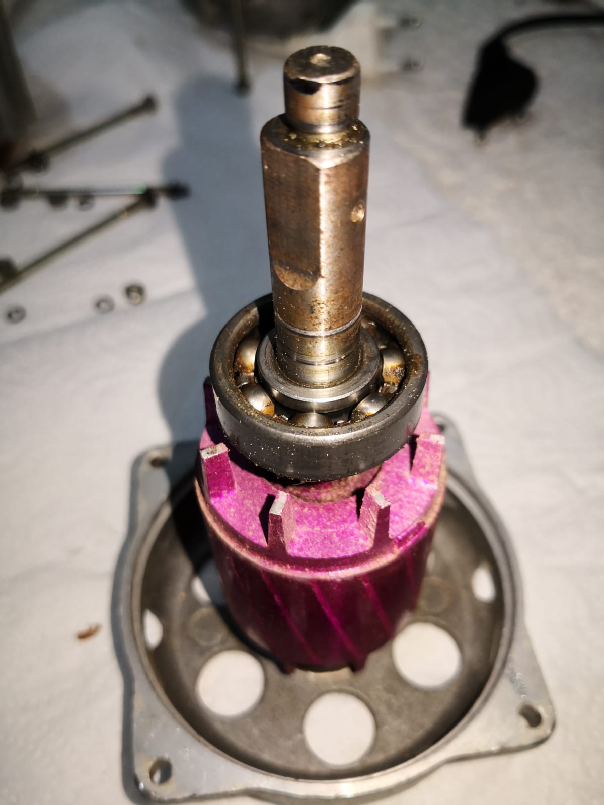

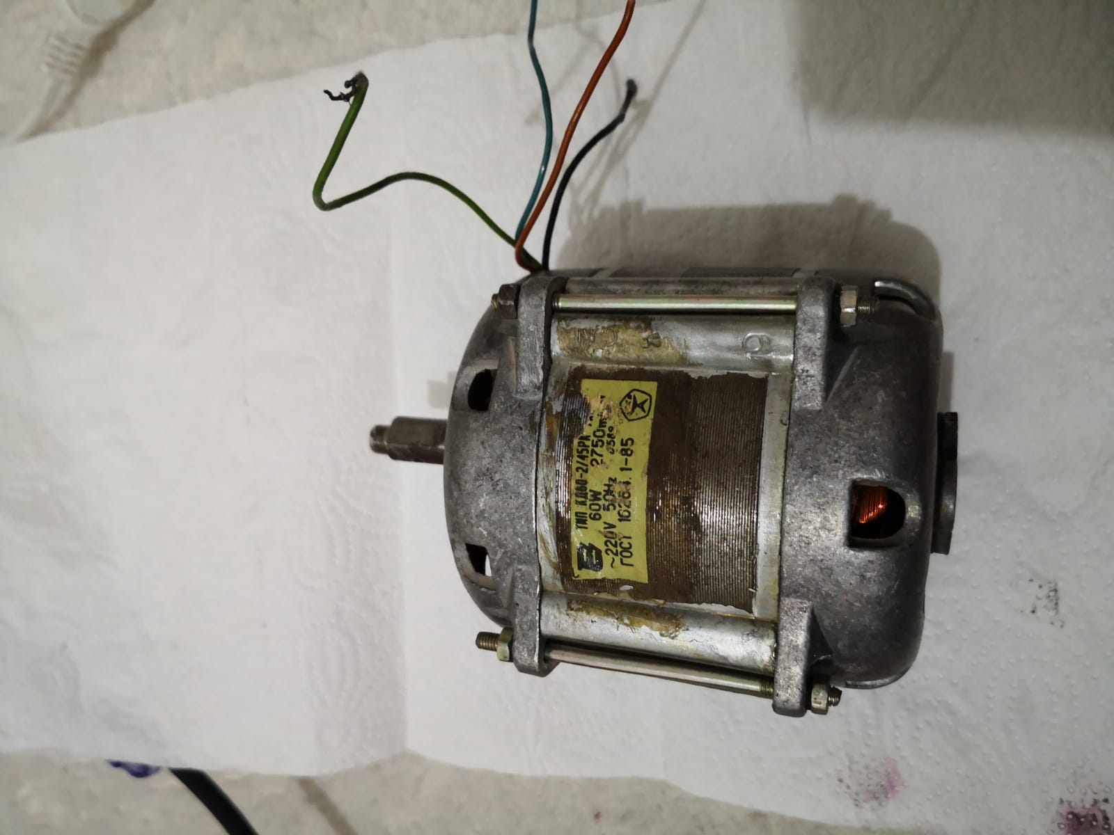

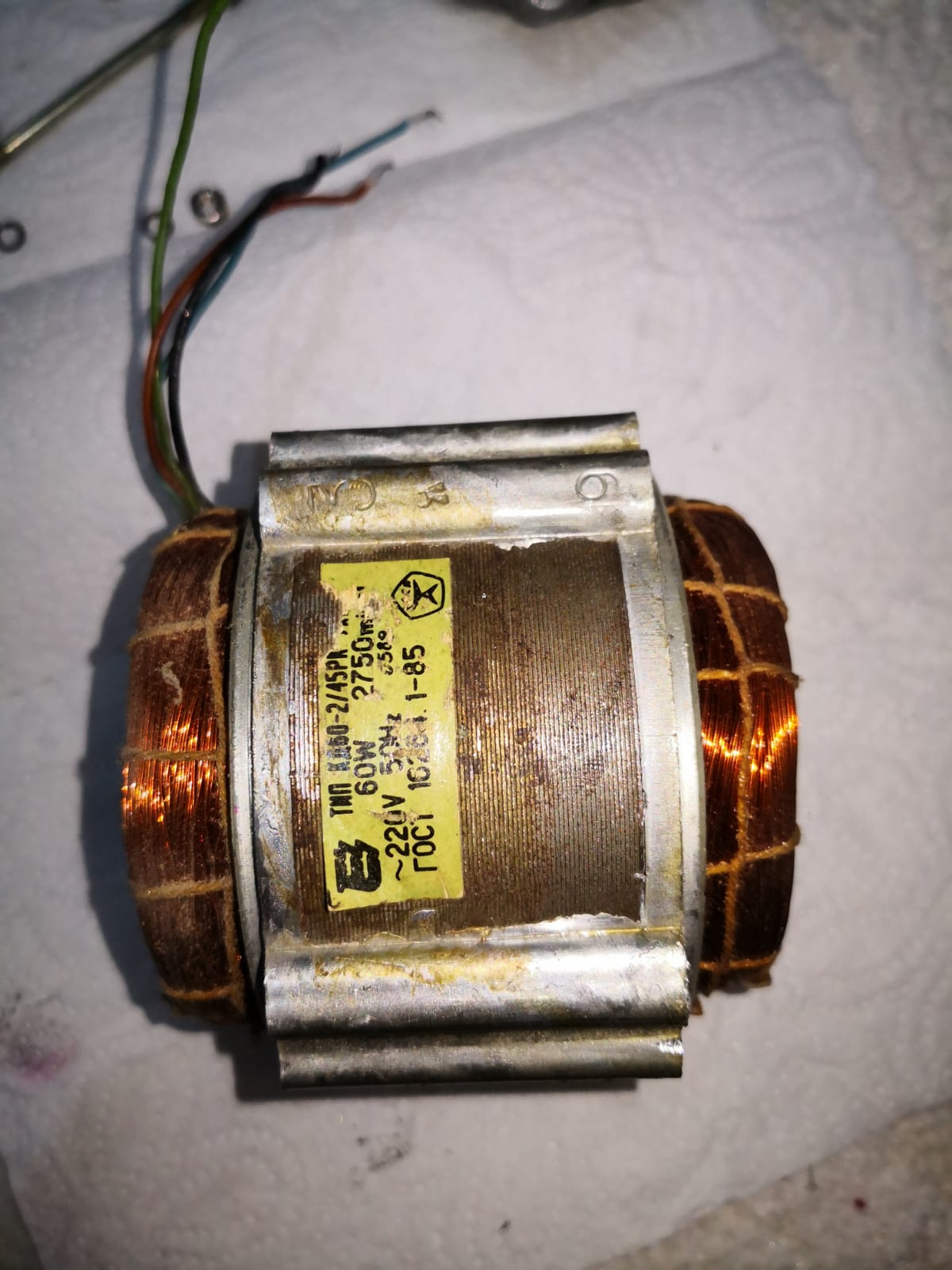

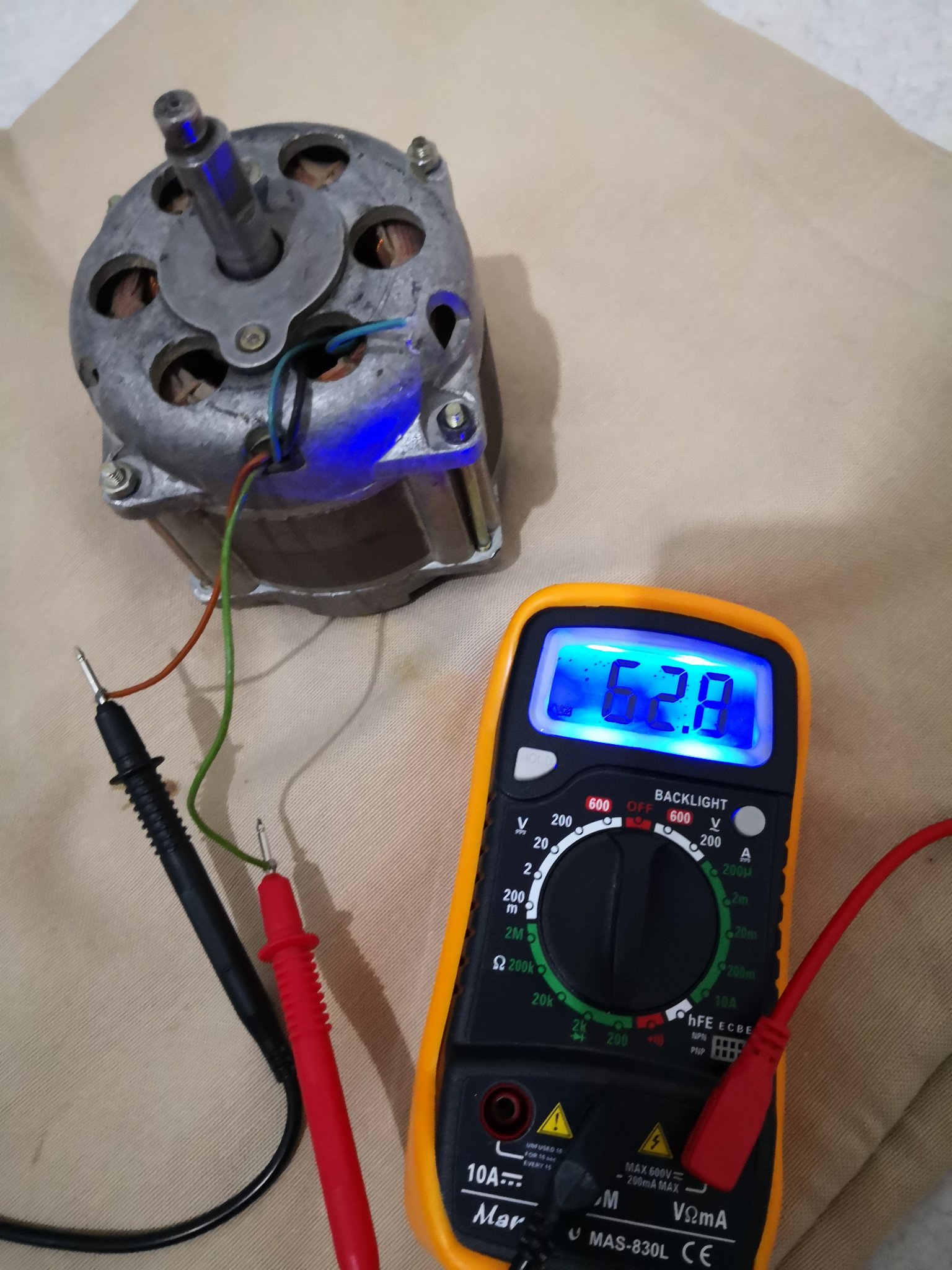

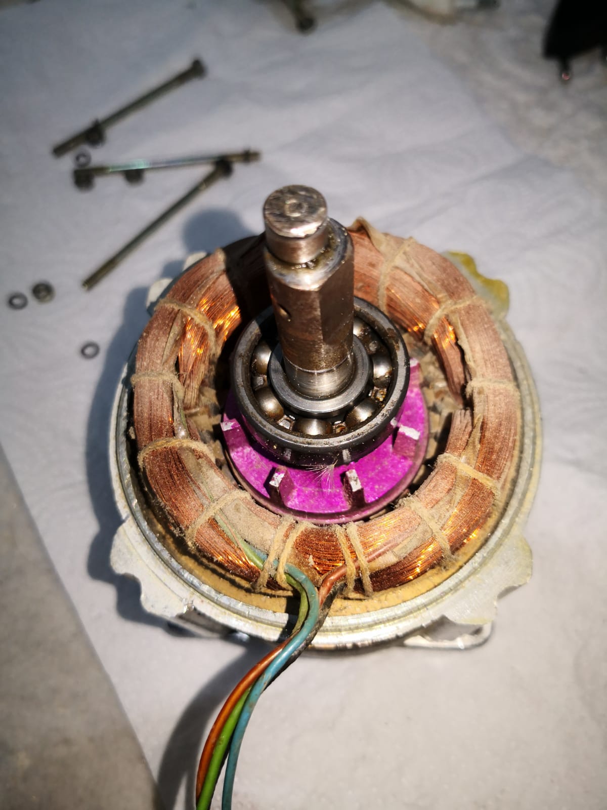

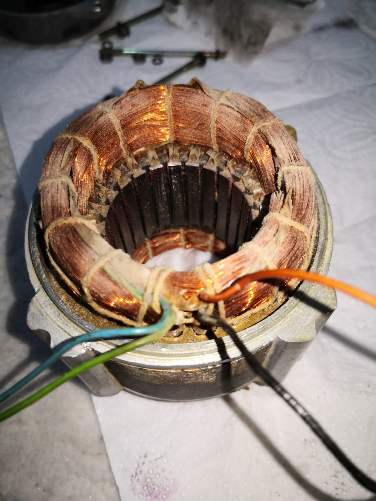

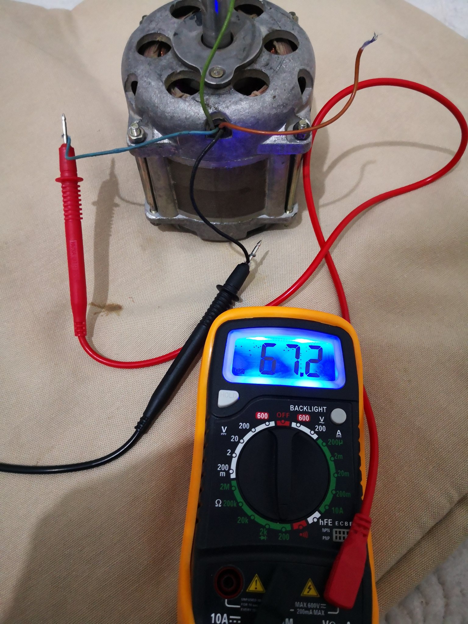

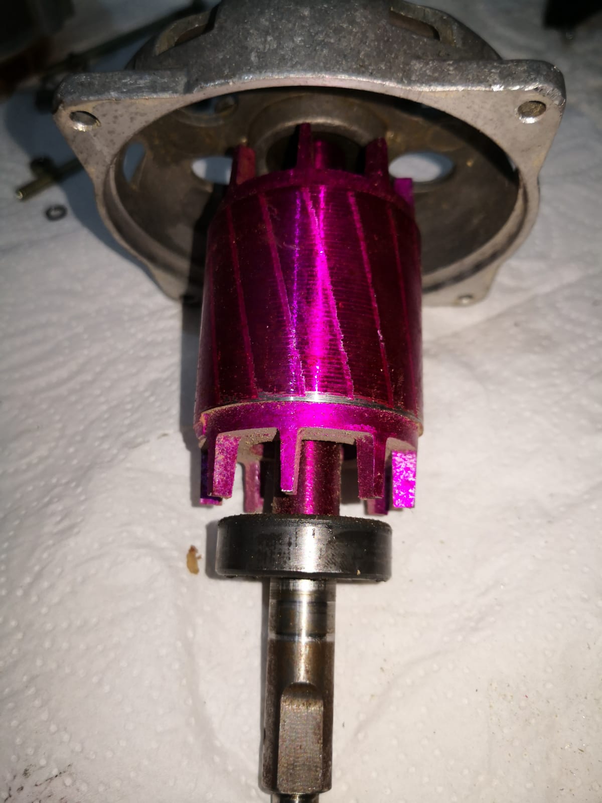

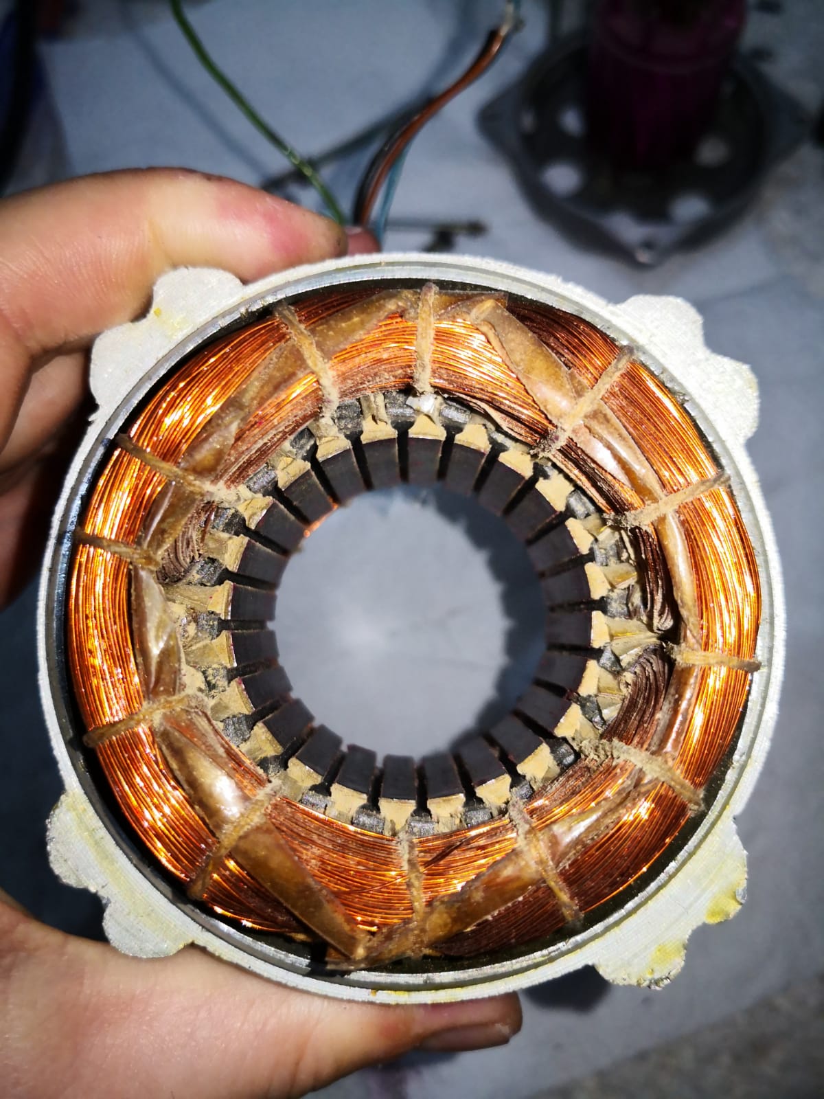

Herkese merhabalar ; elimde çeşitli makinalardan çıkma motorlar lar var bu motorları çeşitli projelerde değerlendirmek istiyorum ancak tam performanslı ve ve uzun ömürlü kullanım için sizlerin bilgi ve tecrübelerine ihtiyacım var yardımcı olmanızı rica ederim.
ilk kullanmak istediğim motor fotoğrafları ekteki gibi buradan öğrendiğim kadarıyla ölçüm yaptım ve mavi ile siyah yada yeşille kırmızıya 220 volt enerji verince çalışıyor ama kendi dönmeye başlamıyor çoğu zaman elle ilk hareketi vermem gerekiyor onun içinde sanırım kondansatör e ihtiyacım varmış ayrıca bana ilginç gelen ne tarafa ilk hareketi verirsem o tarafa dönüyor bu motoru çalışma prensibine uygun olarak nasıl kullanabilirim bilgi ve tecrübelerinizi eksik etmeyi lütfen

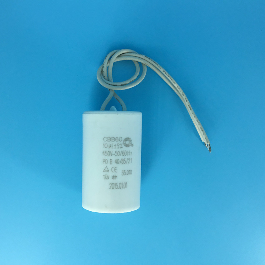

* Motorunuz Etikedinde yazdığı gibi bir fazlı 220V AC .Netten araştırıp datashettine ulaşabilirseniz bağlanacak kondansatörün uF ve voltaj değerlerini tam olarak öğrenebilirsiniz. Bulamazsanız 10uF/400V Ac kondansatörü yardımcı sargıya bağlayabilirsiniz.Dönmek üzereyken ne tarafa yol verirseniz o yöne dönmesi bu motor için normal. Görebildiğim kadarıyla merkezkaç anahtarı yok.
Şemada Merkez kaç anahtarı yok farzedin. Avometre ile 4 kabloyu ikişerli ölçünce fazla direnç gösteren Yardımcı sargı, düşük direnç gösteren uçlar ise Ana sargı olacak şekilde uyarlama yapabilirsiniz.
çok teşekkür ederim kondansatörün siparişini verdim; Peki 4 kablo birden paralel olarak faz ve nötr e bağlı mı olacak yoksa ikisi (yardımcı sargı + ve - kabloları) boşta mı kalacak
Yukarıdaki şemada merkezkaç anahtarı söküp onun yerine kondansatör bağlanacak.YS. ile AS.direncleri ölçülerek tesbit edilecek.

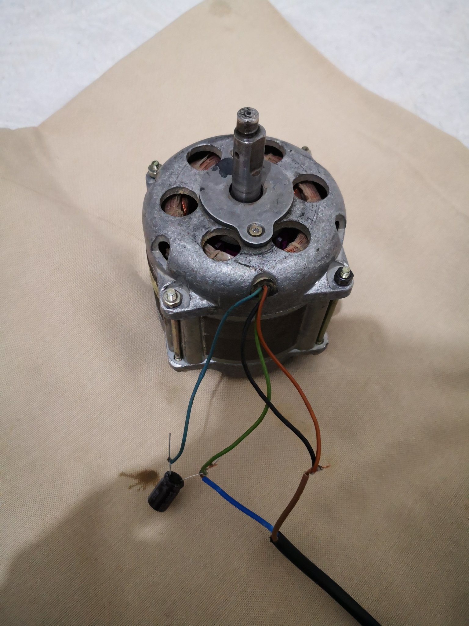

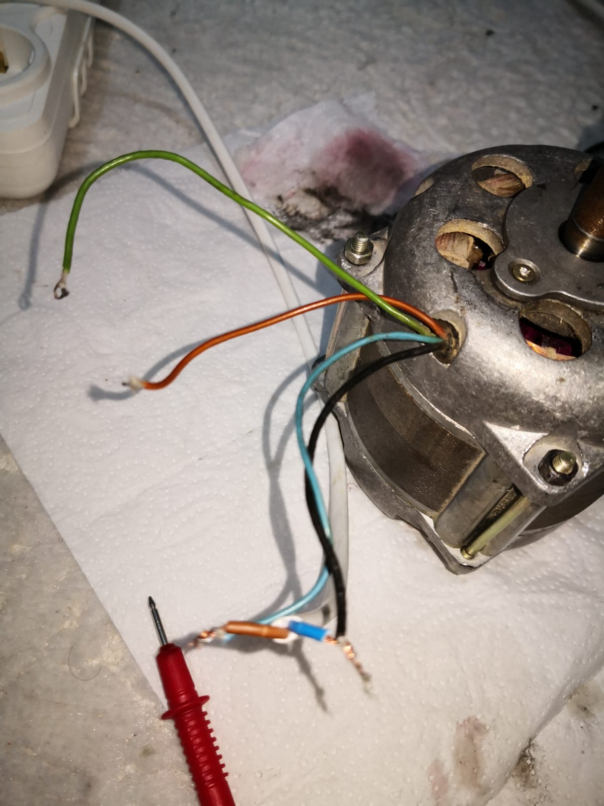

Tekrar merhaba kondansator geldi,az önce bagladım motor kendi basına dönmeye başladı ama sonra kondansator den baya duman çıkışı oldu nerde yanlış yaptım acaba
