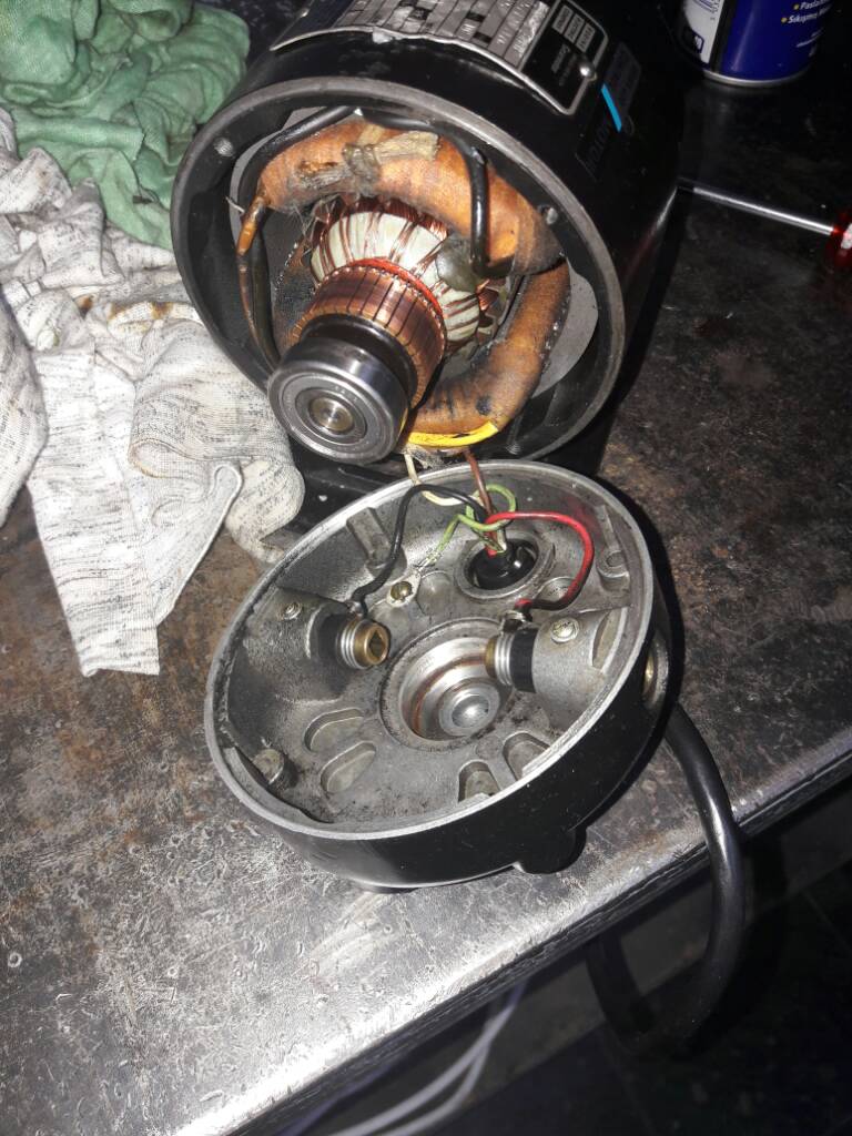

110 volt dc motorum var bu motor hızı orta ayardayken yükke binince duruyor sebebi ne olabilir sargilardan kaynakli olabilirmi

Durdugu zaman, motor klemenslerıne gerılım gelıyormu. Eger, yükde sıkısma vs. varsa DC hız kontrol devresi gerilimi kesıyor olabilir.
Veya, kart üzerındekı akım kontrol trimpotu kısılmışsa, bellı bir akıma/ yüke ulaşdıgında, kontrol devresi gerilimi kısyor olabilir.(Tork şalışma olayı)

hocam sargi uçlarında 104volt var kömür yatak uçlarinda 12volt şuan bobinajcıdan geliyorum sargilar normal dedi gidince bakcam trimpotu oynadığimda 104 veya 12 volt değeri değişyormu durdugu zaman voltajı kesiyormu bakcam tesekkür ederim

Enerji kesmiyor durdugu zaman 12 volt 120 ye kadar çikiyor istenen hız 12 volt devir hıźı yuke binince duruyor 12 voltu 30 a çiktiğinda durdurmak mümkün değil

Sanırım motorlarda sıkıntı yok kumandalı araba düşünün pilin voltajı düştükçe önüne koydugunuz bir kutuyu itme kuvvetti nasil düşüyorsa buda onun gibi birşy sanırım voltaj düştükçe itme kuvvetti azaliyor takılıyor duruyor. bu motorla ilgili aklima başka birşy gelmiyor
