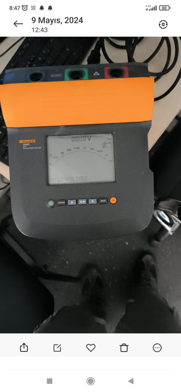

Kullandım izalosyan megeri bu üzerine daha iyisini bilyosan sen gönder 13 yıla yakın enerjisada şebeke arıza bakım ölçüm yaptım milyonluk kablo ölçüm aracı ve cihazlardan önce analog ölcu aletiyle kablo ölceriz yada tanıdigin kablo test ve ölçüm yapan varsa sor ögrenebilirsin bol keseden sallayan sen olmuşun hayatında hiç ag yg kablo testi yapmadığın burdan belli
    95.7 KB · Görüntüleme: 134
Bizim megerlerde X1,X10 kademeleri yok ! Onların yerine 250
500,1000,2500 ( Chauvın arnoux ) kademeleri var.Hangi kade-
mede ölçüm yapmamız gerekiyor ?
