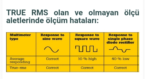

ben çıraklarıma her zaman güvendim, hataları doğruları oldu, doğruları hata oldu. matematik= mantık= elektrik değişmez kural. 2+2=4 değişmez. eğer ne yaptığını biliyorsan her zaman, 2+2=4 eder. eğer az biliyorsan az hata yaparsın, çok biliyorsa çok hata yaparsın diyemeyeceğim desem de inanma. hata bizlere insanlara özel bir durumdur.
cahilliğimden soruyorum hangi işlemlerde gerekiyor abi
örneğin UPS ve VFD çıkışlarında gerçek gerilimi veya akımı görmek için gerekli.
üçgen ya da kare dalga sinyallerin ölçümü gerekli.
daha doğrusu saf sinus olmayan sinyallerin ölçümünde oldukça yararlı bi özellik.
