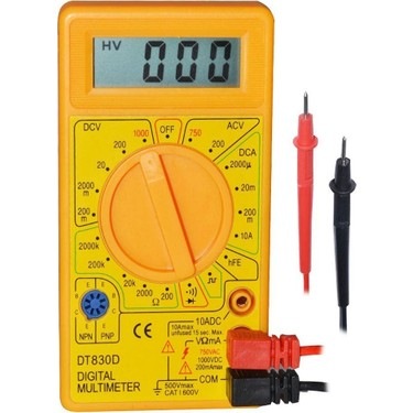

Multimetrenin doğru ölçüp ölçmediğini nasıl anlarım?
6 Şub 2022
2
26
Merhabalar elektronik de yeniyim elimde bir multimetre var biraz eski çalışıyor ancak doğru ölçüm yapıp yapmadığını nasıl anlayabilirim prizi ölçtüm 219 volt çıktı
Marka, model nedir?
TT T-ECHNI-C DT830D
En klasik ve ucuz model. Ölçüm yaptığınız her parametre için aryı bir devre vardır. Mesela kısa devre testinin devresi ayrı Akım ölçme devresi ayrı. Genelde ekranı ve akım ölçüm kısmı bozulur.
Bozuk olduğunu düşünmüyorum en azından ac yi düzgün ölçüyor gibi. Giriş seviyesi için yeterli olur bence.
Bu tür olcu aleti ekranında sıfır goremeyebilirsiniz. Volt altında milivoltlar dalgalanabilir.
Ama problar boşta iken voltlar mertebesinde dalgalanma oluyorsa o olcu aletinden hayır gelmez. Ya arızalı yada yanlış kademede gerilim ölçülmesi sonucu darbe almıştır.
Olcum doğruluğu içi iki yolunuz var. Ya kendinize ölçümü dogru yapan bir olcu aleti ile referans alıp bu olcu aleti ile ayni kaynagi ölçüp aralarındaki farkı göreceksiniz. Yada bu olcu aletini size bir kalibrasyon hizmeti veren firmaya gönderip test ettireceksiniz. Bu test size bu olcu aletinden daha pahalıya maal olabilir.
