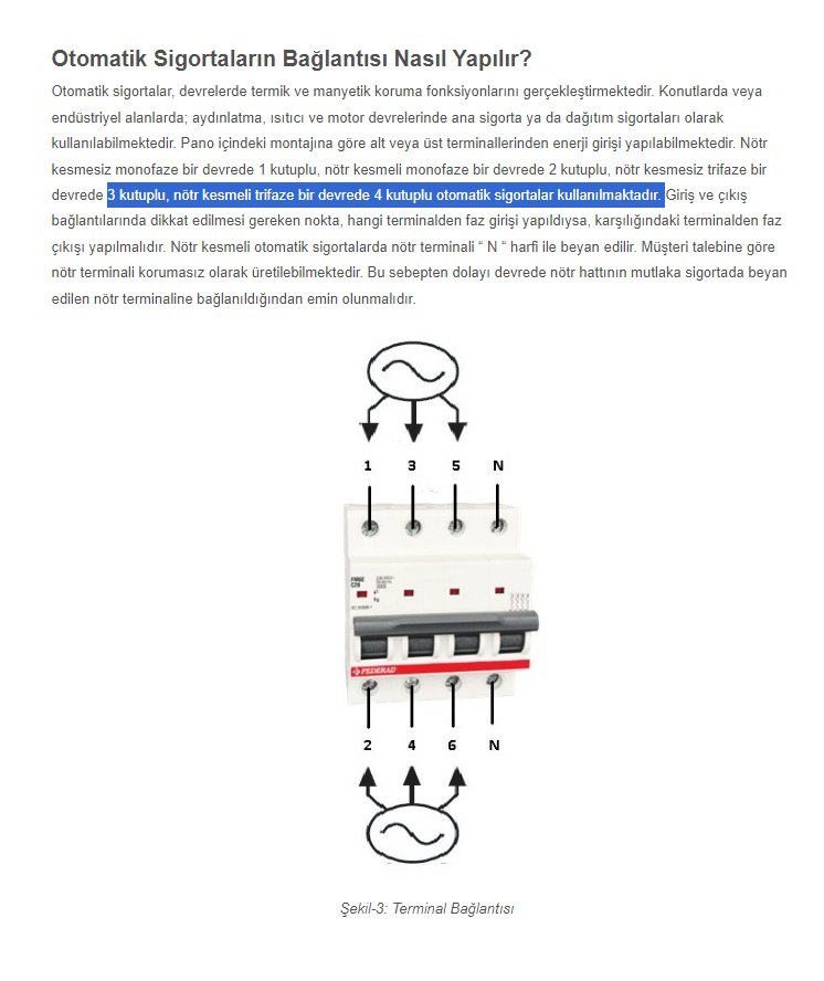

Soruma gelecek olursak, 3 fazlı bir sistemimiz var ve bu sistem için daha önceki projelerde nötr kablosu da çekilmiş. Bende buna istinaden 3f+n şalter aldırdım. Ancak ustalar nötr kullanılmadığını sıkıntı çıkarabileceğini söylediler. Elimdeki şalteri kullanıp nötr hattını boş bıraksam şalterin çalışmasıyla ilgili bir problem olur mu? Yoksa 3f şalterle değiştirmeli miyim?

https://federal.com.tr/7-baslikta-otomatik-sigorta-minyatur-devre-kesici
devreye alma sırasında en ufak problemden şalterin atabileceğini, bununda devreye almada sıkıntı olabileceğini söyledi.
Giriş ve çıkış bağlantılarında dikkat edilmesi gereken nokta, hangi terminalden faz girişi yapıldıysa, karşılığındaki terminalden faz çıkışı yapılmalıdır.
Nötr kesmeli otomatik sigortalarda nötr terminali “ N “ harfi ile beyan edilir.
Müşteri talebine göre nötr terminali korumasız olarak üretilebilmektedir.
Bu sebepten dolayı devrede nötr hattının mutlaka sigortada beyan edilen nötr terminaline bağlanıldığından emin olunmalıdır.

Bu cümle ile anlatılmak istenen; bazı sigortaların nötr kutbunda termik manyetik koruma varken bazılarında bu koruma yoktur. Elinizde nötr kutbunda termik manyetik koruma olmayan bir sigortaya var ve siz gidip bu kutba nötr hattını bağlamak yerine faz hattını bağladınız. Bu durumda sigorta koruma yapmayabilir dikkatli olun demişler. 4 kutuplu bir sigortaya sadece 3 faz bağlansa nötr kutbu boş bırakılsa sigorta yine görevini yapacaktır.​

3 fazlı bir sistemde 3f+n şalter kullanıldığı zaman
3 faz bağlansa nötr kutbu boş bırakılsa sigorta yine görevini yapacaktır .
Tabiki dikkat etmek gerekir .
