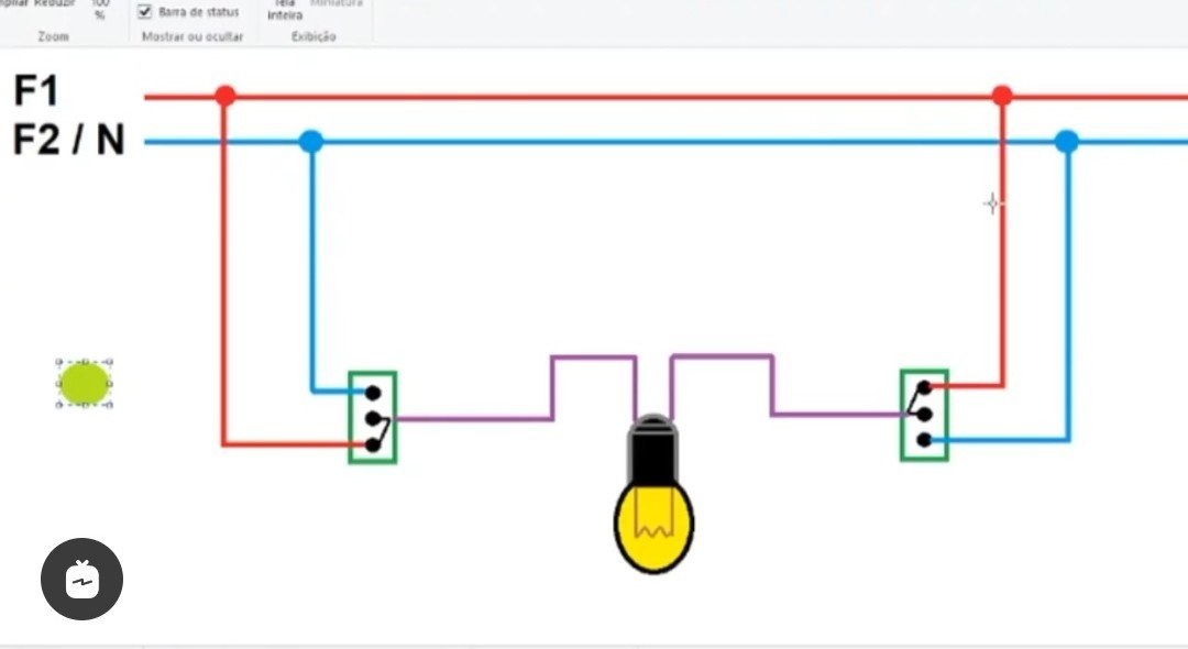

Eskiden kullanılan vavien şemasını paylaştım yanlış bağlantıda anahtar kısa devre olup kontaklar yapışâbilir dikkatli olun eski bir evde karşılaşmıştım
Eskiden kullanılan vavien şemasını paylaştım yanlış bağlantıda anahtar kısa devre olup kontaklar yapışâbilir dikkatli olun eski bir evde karşılaşmıştımEkli dosyayı görüntüle 65664
Rum Vavien ya da Faz Nötr'lü Vavien olarak adlandırılır.
Uzak mesafeler arasında, örneğin 2 bağ evi arasında herhangi bir noktayı aydınlatmak, motor çalıştırmak için eskiden sıkça kullanılan sistemdir.
Bu şekilde yapılmasının temel nedeni kablo ücretlerinin eskiden çok pahalı olmasından ötürü ekonomik nedenlere dayanmasıdır.
