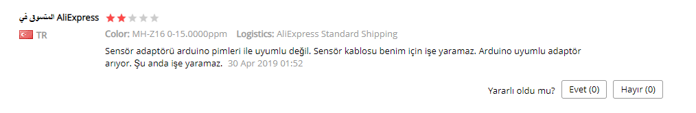

Cihazı işlemci ile okuyabilirsiniz. Okumak için:
***Cihazın 0,4-2 volt analog çıkışını kullanabilirsin tasarladığınız devre veçıkış ile ne kadar güvenli olabilir ???
***PWM çıkışıda var(Mecbur kalırsam analoğu tercih ederim)
***9600 seri port çıkışı var İşlemcinizin seri portu ile hazır dataları direk alabilirsin.
https://tr.aliexpress.com/item/32606345110.html
