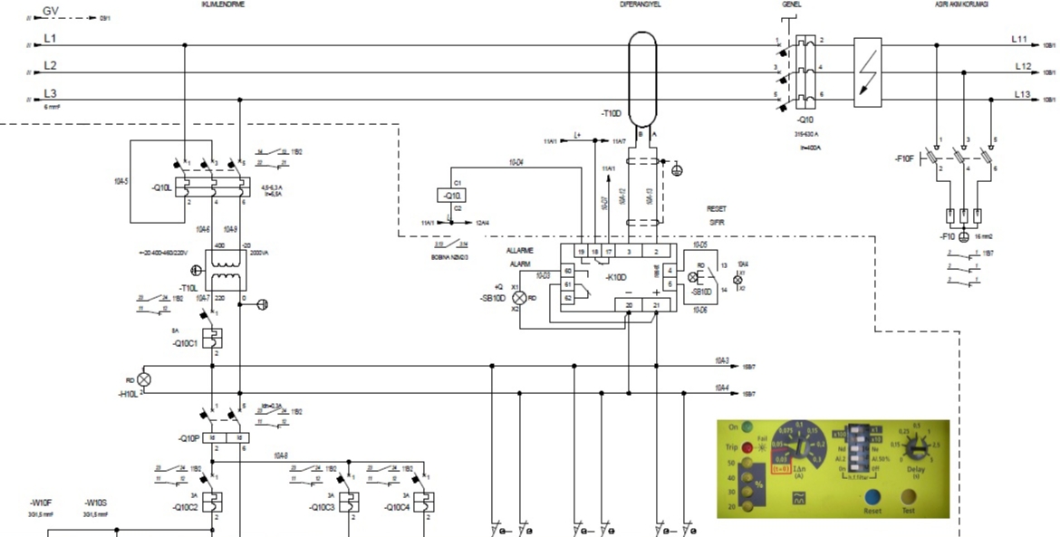

Merhaba elektrik-elektronik duayenleri

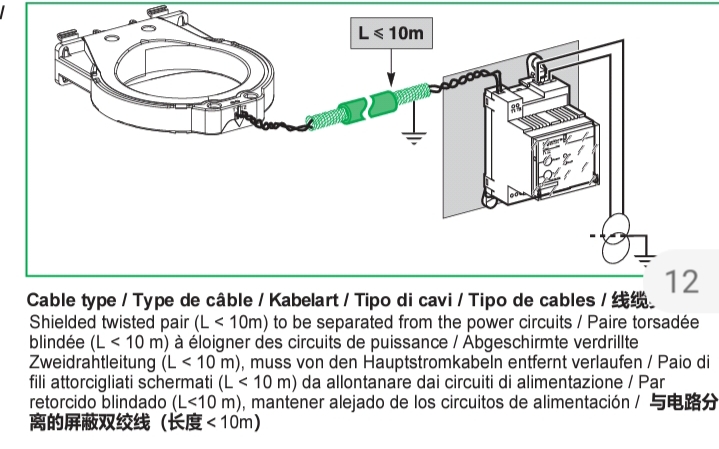

250kw motor ile bir pompa çalıştırıyoruz. Motoru bir soft starter kontrol ediyor ve bu soft starter Siemens orta faz direk motora gidiyor. Bunlarla la birlikte yardımcı pompalar ve sensörleri kontrol eden bir panomuz var. Bütün bu sistem ana girişte bir toroid ile kaçak akım rolesine bağlı buda ana şaltere bağlı kaçak olduğunda şalteri attırıyor. Sistemi enerjilendiriyoruz pano ve diğer çevresel elemanlar çalışınca bir problem olmuyor. Soft starter a start verdiğimizde kaçak akım atiyor. Motor firmasına sordum kaçak yoktur kaçak akım rolenizde bir problem vardır dedi. Siemens e sordum cihazimizda bir problem yoktur motor sargilarinda kaçak vardir dedi. Kaçak akım rolesine devre dışı bırakınca sitem gayet iyi çalışıyor. Bir kaçak olduğunu sanmıyorum. Kaçak akım rolemiz abb marka bu arada abb yede sordum onlarda motorda bir problem olabilir dedi. Motoru meger cihazı ile test ettik gohm seviyesinde omaj verdi sağlam olduğu söylendi.
Problem için yardımcı olabilecek biri varmıdır acaba
Kaçak akım rölenizin tipi ne ? Simens,hangi tip öneriyor ?Softstarter,bypas kontaktörlü tipmi ?
A tipi kaçak akım rolesi kullanıyoruz
Siemens in datasheete bir önerisi yok ama sözlü olarak sorduğumda a tipi kullanmamizin bir problem yaratacağını düşünmüyorum dedi.
Soft starter bypass kontrollü demorajdan sonra bypass geciyor
Troıd rölenın kacak akım hıssetme sevıyesini yukseltmeyi veya actırma zaman ayarını yukseltmeyi deneyin.
Troid uzerinde bir ayar yeri yok rolede var Max 5sn 2 ampere ayarlı yinede atiyor
Demerajınız uzun sürüyorsa,5 sn. lik kontağı,demeraj süresince başka bir zaman rölesi ile ( demeraj süresini ölçerek ) şöntlemeyi deneyin.

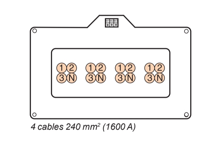

Tesisat,kuralına uygun ! yapılmışsa ,geriye o ihtimal kalıyor.Gerekçe nedir bilmiyorum ama,3 faz geçişli seçilse ! daha uygun seçim yapılmış olurdu diye düşünüyorum.

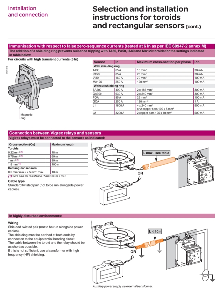

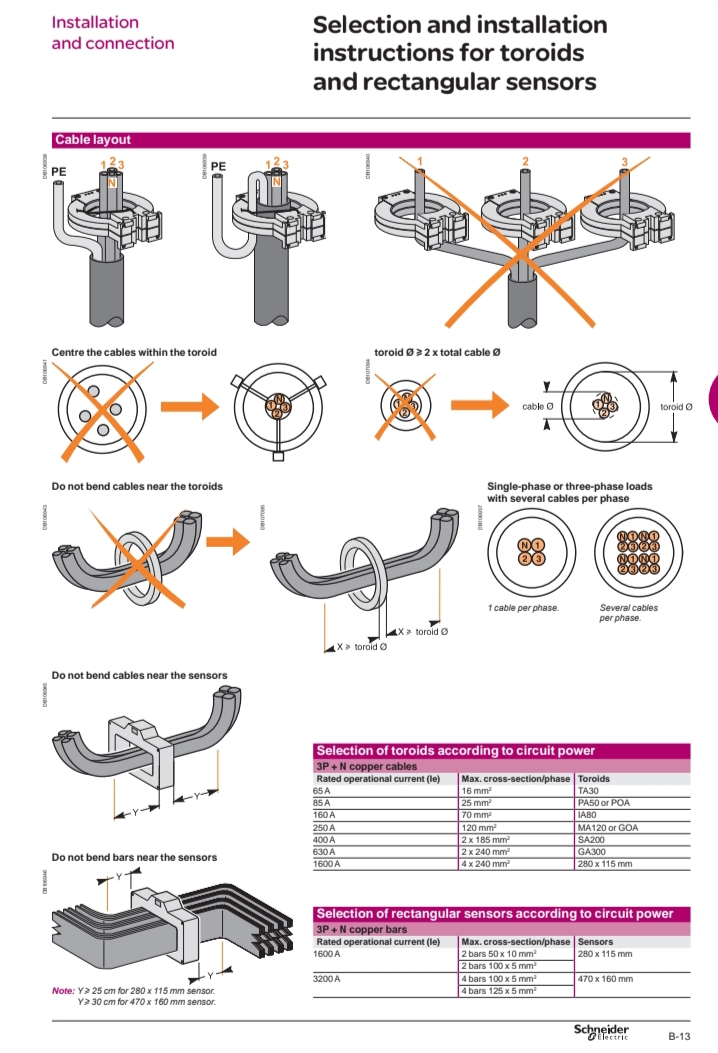

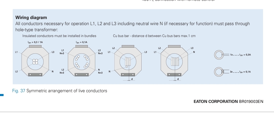

Dosyalar ve yardımlar için teşekkürler tesisat ti panoyu panocu yaptı kendimde kontrol ettim zaten sıkıntı olsa geriye kalan sistem çalışırken problem çıkarırdı kumanda devresi plc bir trafo 3 düşük amperde yardımcı pompa var belki söylemem gereken bir ayrıntıyı söylemedim sistemde notur yok toroide 3 faz giriyor daha sonra bir transformatör ile faz notur çıkarıp kumanda devresini beliyoruz
Kanlonuz,birden fazla olmalı.Toroidden geçiş kurallarını o nedenle ekledim.Ölçü aletiniz olsada,ölçüm yapma imkanınız olsa,belki,daha fazla fikir sahibi olma imkanınız olabilirdi.Kaçak akımın,300 mA den büyük olma ihtimali herzaman ! mevcut.O nedenle,onunlada biraz oynamanız gerekebilir.
Çok teşekkürler bunları inceledikten sonra dönüş yapacağım. Problem bu olabilir.
Problem toroide koblolar doğru şekilde konulmamış olabilir
