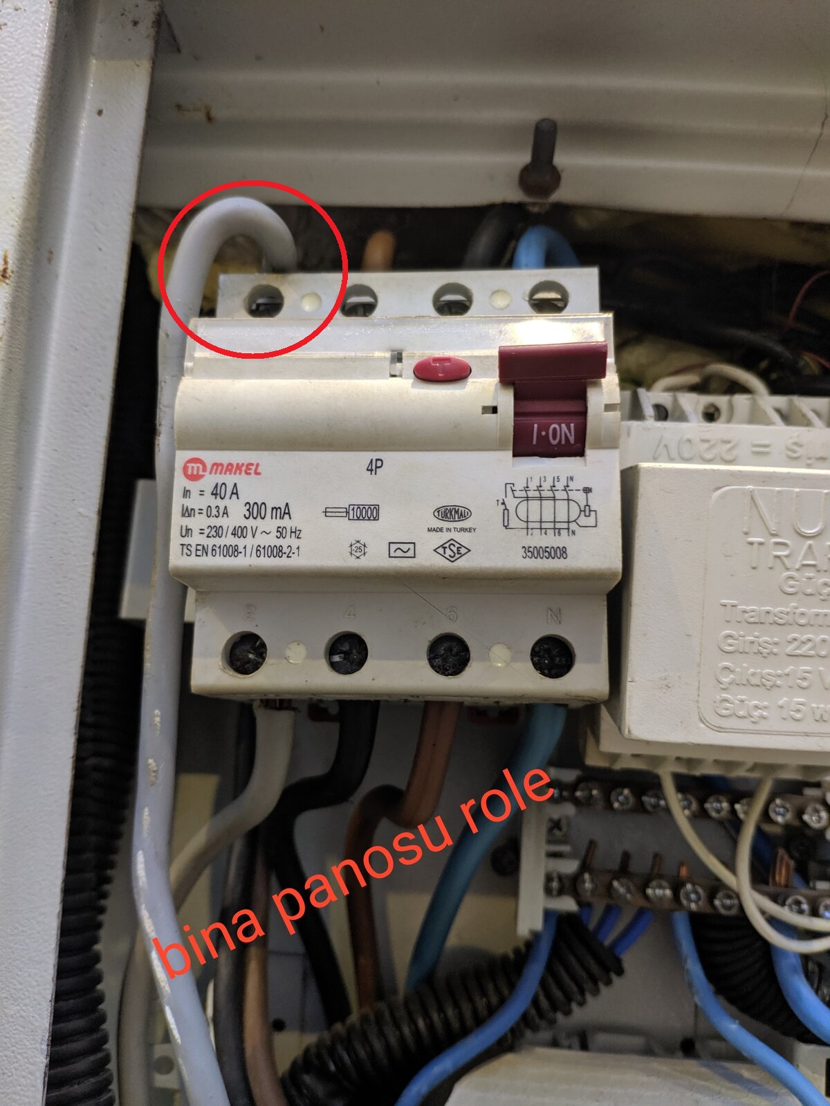

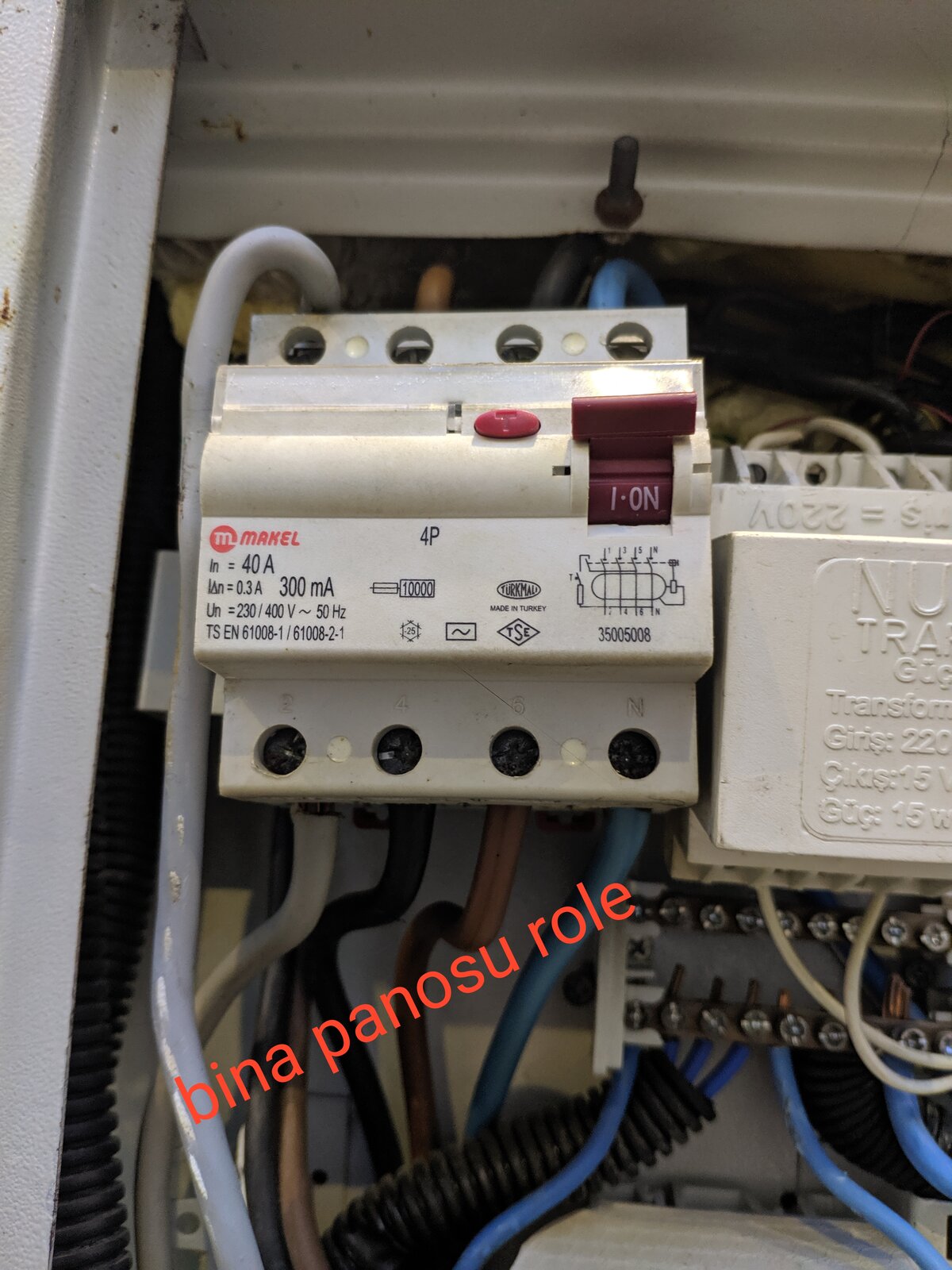

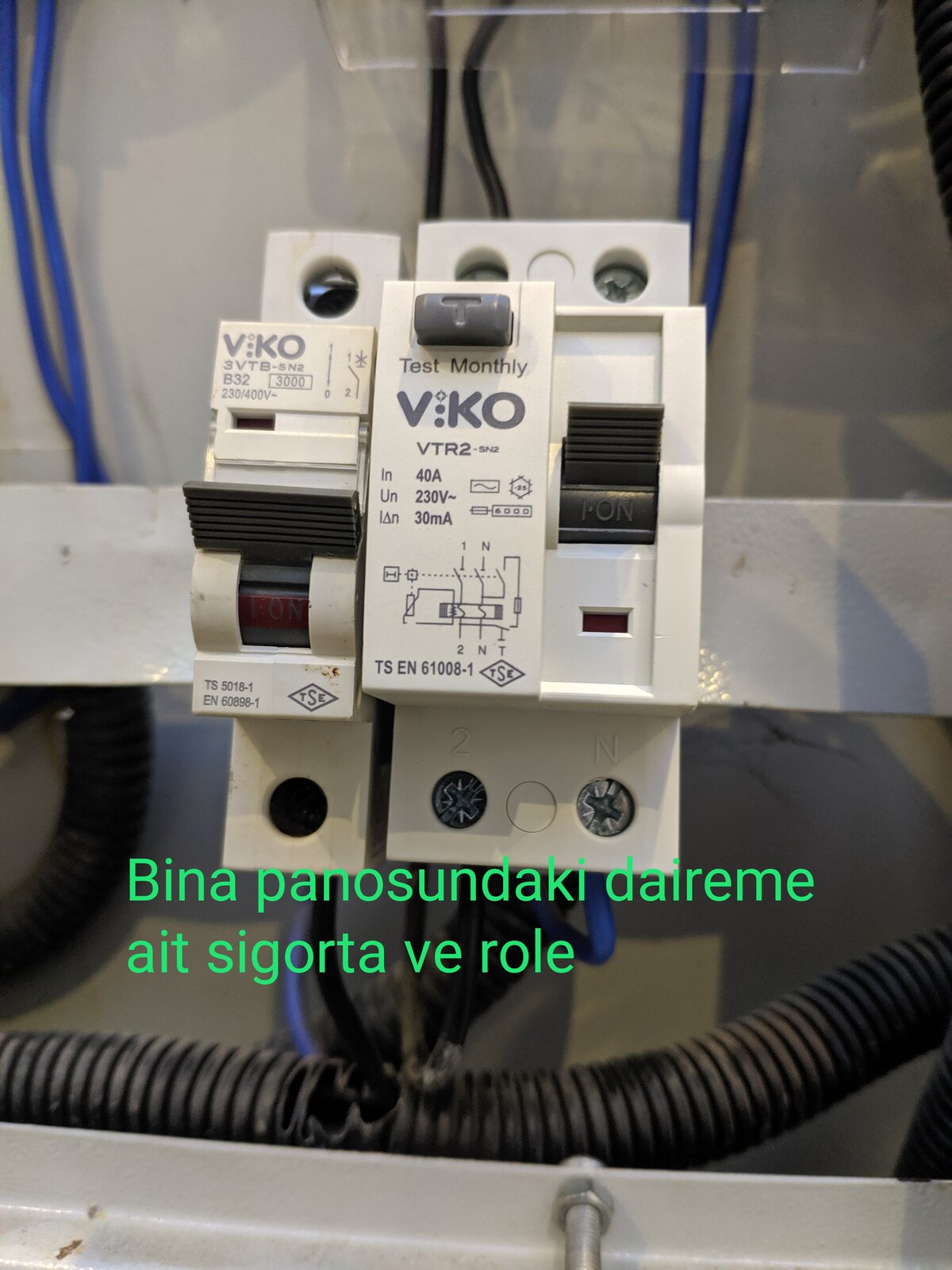

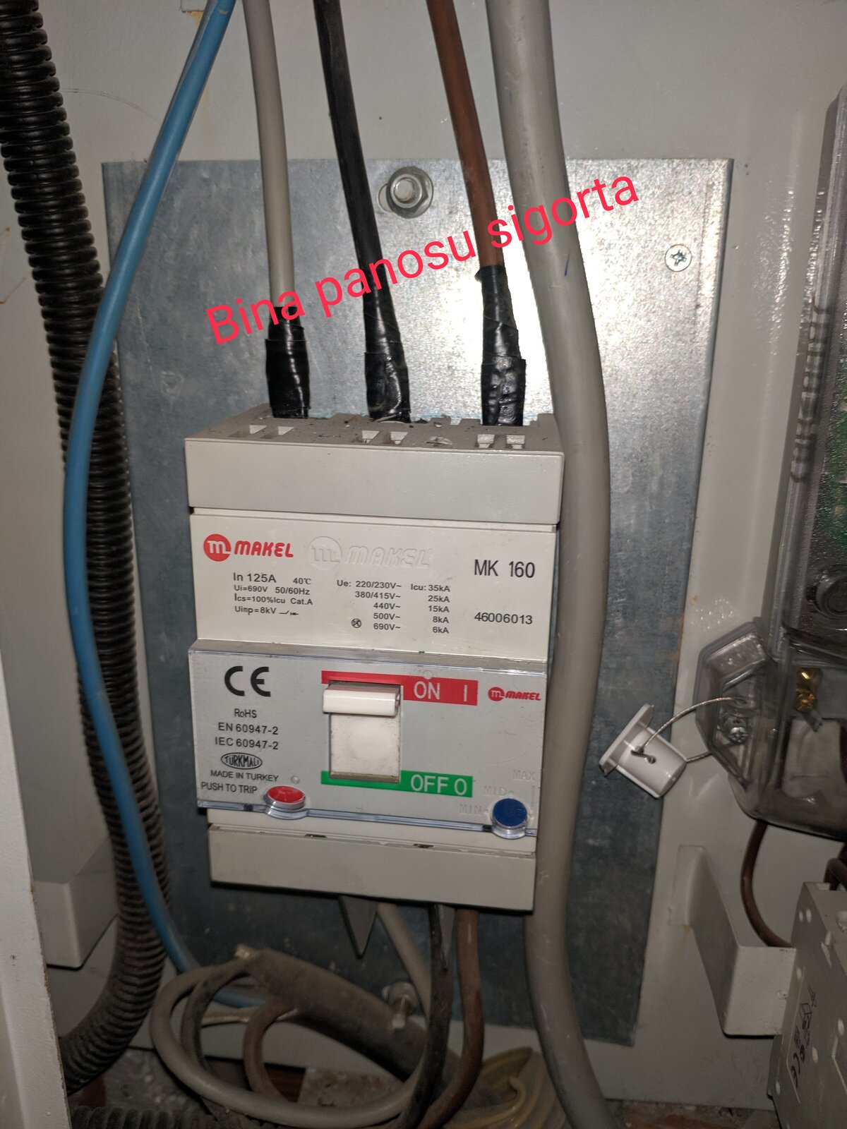

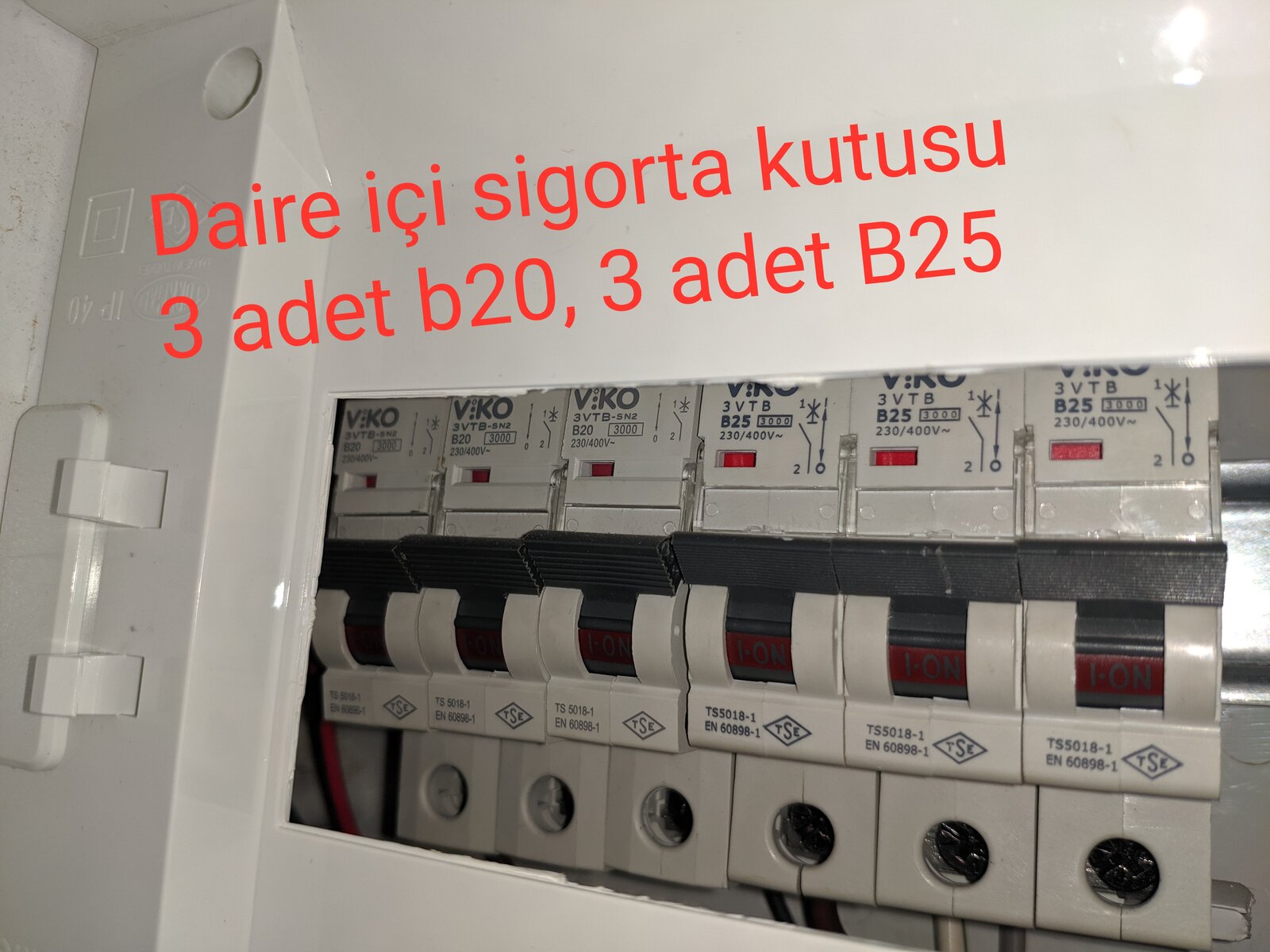

Merhaba arkadaşlar.
4 dairelik 7 yıllık binamızda elektrik gidip daha sonra geldiğinde role atmış oluyor. Diğer komşularda da oluyor. Makel marka roleyi viko ile değiştim ama yine aynı.
Daire içi kutuda sadece sigorta var ( 3 adet B20, 3 adet B25). Bina panosunda bana ait B32 sigorta ve viko 40a 30 mA role var. Ayrıca binaya ait makel 40A 300mA role ve Makel 125A sigorta var. Binada asansör var jeneratör vs. Yok. Bu bilgiler ışığında neleri değiştirmem lazım yardım rica ediyorum?

Öncelikle,A,Si,F tipi olarak kaçak akımları değiştirin.Sonra,tekrar haberleşiriz.300 mA olanda S tipi ile değiştirilmelidir.Forumda,bu konuda,oldukça fazla bilgi var.Öncelikle,onlarıda gözden geçirin.

Kendi dairem için sadece snieder sı tip alsam role yeterli olur mu?

Daireye ait 30mA atarken binaya ait Makel 40A 300mA ile beraber atıyormu ?
Sizin işinizi görür.Ancak,300 mA S tipi ile değişmezse,( sizin kaçak akımın çalışması halinde bile ) tüm binanın elektriği kesilebilir.
Kırmızı yuvarlak aldığım yerde sanki daha önce sorun yaşanmış elden geçmiş gibi ve fotoda tam anlaşılmıyor kararma var gibi de duruyor .
Öyle ise kabloyu değişmek mi lazım yoksa kesip ucunu taksak olur mu
Düşüncem varsayımdır . ( fotoda tam anlaşılmıyor ve yerinde tesbiti gerekir )
Kablonun işlem gördüğü belli .
İyi vidalanmamış gevşek bağlantı olabilir .
Ucunu kesilip tekrar yerine sıkı olarak montaj yapılması yerinde olur .
