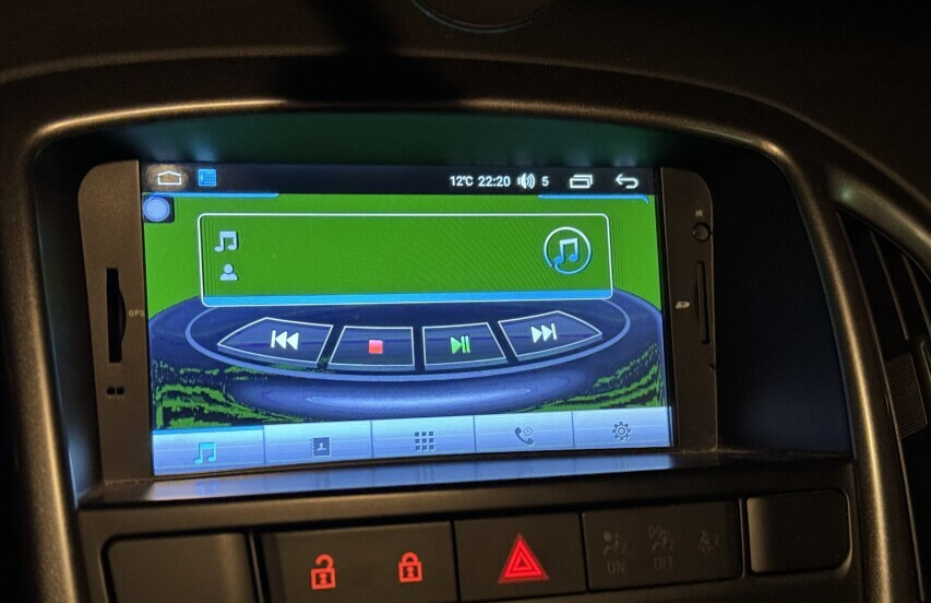

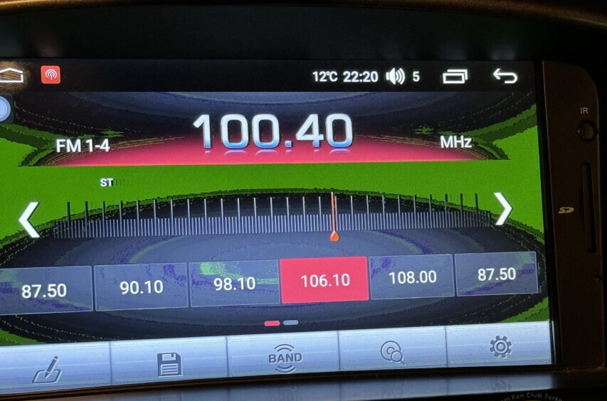

merhaba, aracı aldıgımda üzerinde bulunan ve kullanmaktan hicbir zaman keyif duymadıgım son derece kullanıssız ve kalitesiz cihazın ekranında yeşillenmeler oldu, bazen geliyor bazen gidiyor, nedeni hakkinda fikri olan bir arkadasimiz varmidir? tesekkurler

Bir çok nedeni olabilir.
RGB grafik çipinden kaynaklanıyor olabilir. (kırmızı veya mavi renk eksikliği)
Çip sıvı teması almışsa pinlerdeki korozyon sebebiyet verebilir.
Çip altında BGA topları varsa lehimler de çürüme, küf görüntü de renk bozulmasına neden olabilir
Kablolar da, soket bağlantılarında temassızlık olabilir.
Ayarlarda değişiklik olmuş olabilir.
Ekran flexinde sorun olabilir. (aşırı sıcak, sıvı teması vs.vs..)
Teşekkürler cevaplarınız için, yenisini almak istesem hiçbir iyi markanın boyle bir urunu yok, yani bir çin malından digerine gecmek cokda anlamlı degil, cihazda kesinlikle sıvı teması yok, en mantıklısı söktürüp baktırmak gibi gözüküyor
bazen tamamen düzgün gösterdiginide hatirlatmak istedim
