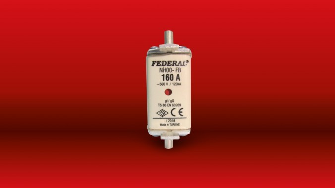

NH Sigortalar, koruyucu görevi olan, içindeki tellerin erimesi suretiyle akımı kesen ve devresini aşırı akım tehlikelerinden koruyan cihazdır.
Kısa devre sırasında oluşan yüksek ısı porselen gövde içerisindeki bakır iletkenin zayıflatılmış olduğu noktalardan kopmasına neden olmakta ve bu sayede devre kısa devre akımı büyümeden kesilmektedir. Hızlı karakterli sigortalardır. Kısa devre akımının yıkıcı etkisinin hızlı bir şekilde kestirilmesi istenen devreler için idealdirler. Federal Elektrik’ te NH buşonlar 1250A’ e kadar tek ve çift indikatörlü olarak steatit malzemeden üretilmektedir.
NH buşonlar, nominal akımda açmadan çalışmalıdır. Bunun yanında ilgili ürün standardına göre 1,25 In akımda NH buşonlar;

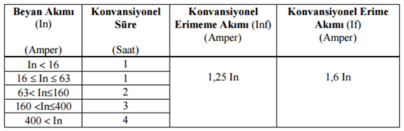

- In< 63A için 1 saat
- 63 A <In< 160 A 2 saat
- 160 A <In< 400 A 3 saat
- 400 A <In 4 saat süresince açmadan çalışmalıdır.
Nominal akımın 5 katında, ortalama 5 saniye içinde devreyi açmaktadır.“gG” Değiştirme Elemanları İçin Konvansiyonel Süreler ve Akım Değerleri
