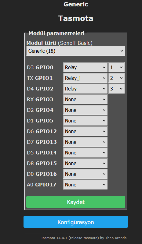

NodeMCU her 2 günde bir röleyi açıp kapatacak kod
Olayı zaman sakalası/timeline üzerine kurgularsanız belirlediğiniz saatte röleyi tetikler. İsterse 1 dakika kala nodeMCU' yu açmış olun. Eprom'a yazılacak bir durum yok bence. Belki en son tetikleme zamanı kaydedilebilir. En son sulama zamanı oradan okunarak belirlenen süre geçmişse nodeMCU açıldığında tekrar bir gün beklemek zorunda kalmadan tetikleme yaptırılabilir.
Nodemcu röleyi açtığı zaman elektrik kesildi ve sulama yarıda diyelim. Elektrik geldiğinde rölenin açık olması gereken saatte röleyi açmıyor. O yüzden eeprom denedim.
EEPROM kullanarak rölenin durumunu kaydetmek ve RTC'den zamanı kontrol etmek, sistemin güvenilirliğini artıracaktır.

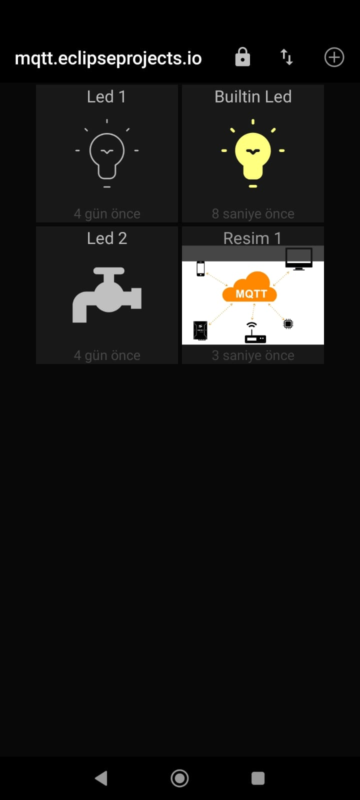

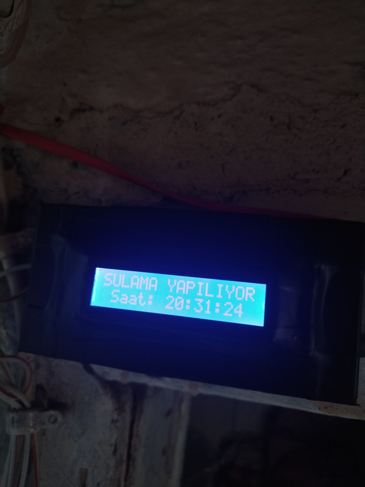

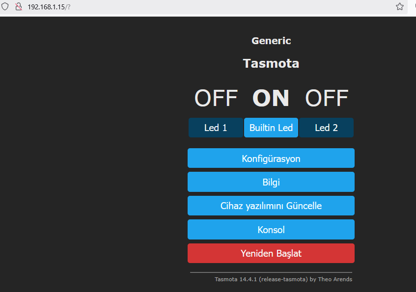

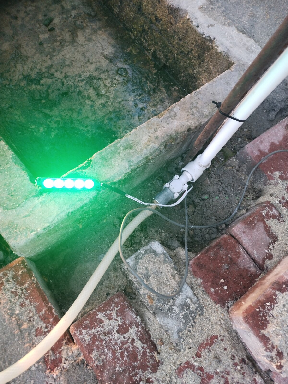

Bendeki bahçe sulaması için 3 çeyrek selenoid valf ile 40'lık kolon boruya su veriyorum. 15-20 kol damlama borusunu besliyor. Uzaktan kamera ile görünecek şekilde amber renkli modul LED'i valfe paralel bağladım. Açık olduğunda LED yanıyor. Dolaysıyla LCD'ye gerek yok. Zaten uygulama üzerinden elle/manuel açıp kapatıyorum. LCD şöyle kullanılabilir, en son şu tarih-saatte sulama yapıldı, bir sonraki sulamaya şu kadar zaman var diye daha ayrıntılı hale getirilebilir. Valf yanında sularken selenoid'e bir LED modul paralel bağlanabilir.
Şuanda sistem sıkıntısız çalışıyor. Valfin oraya sizin gibi bir yeşil modül led taktım. Geriye kalan kablo tesisatını ledi güzelce izole edip işi bitirmek.
