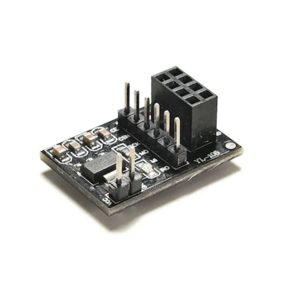

NRF24L01 Haberleşme Modülü bağlantı sorunu
Maalesef elimde bulunmadığı için takmadım 1 tanesinde modülün kendi adaptörü vardı
Adaptör dediğiniz bu kart mı?
Eğer bu kartı kullanıyorsanız, kondansatör takmayabilirsiniz, ayrıca üzerinde 3.3V regülatör olduğu için tavsiye edilir.
Ancak bu kart değilse her iki tarafa da kondansatör takın.
Haberleşmenin olması yukarıdaki çözüme işaret ediyor
Kolay gelsin
Ekli dosyayı görüntüle 107600
Kolay gelsin
Evet bu kart. 1 tane var elimde zaten diğeri içinde alıcam yarın denedikten sonra durumu buraya yazarım teşekkür ederim.
