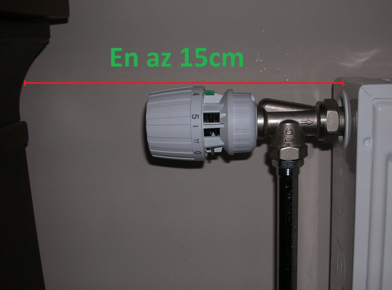

Vana gövdelerinde köşe ve düz tip var
köşede başlık biraz petekte çıkma yapar
düzde yatay olacağından peketde çıkma yapmaz . ( Dikkat : petek yanı duvar mesafesi azsa boyu önemli )
T.Vana dik takılmaz !!! Yanlış takılmış !!!

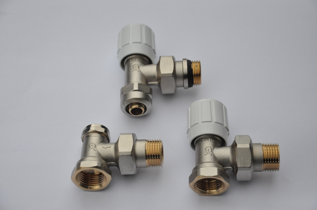

'' Serkan_48 Şahsi fikrim radyatör montajında altta sabit ayarlı köşe vana ( regülasyon için ) üstte ise açıp kapatmak için normal vana kullanınız. Bu şekilde kombi ilk montajdan sonra oda regülasyonları yapılır. ''
http://www.gkvana.com/index.aspx?ln=tr
Radyatör Vanası ( şık duruşu ve petekte çıkma yapmaz )
Güney Radyatör Vanası Reglaj için kullanılabilir ve havlupan için

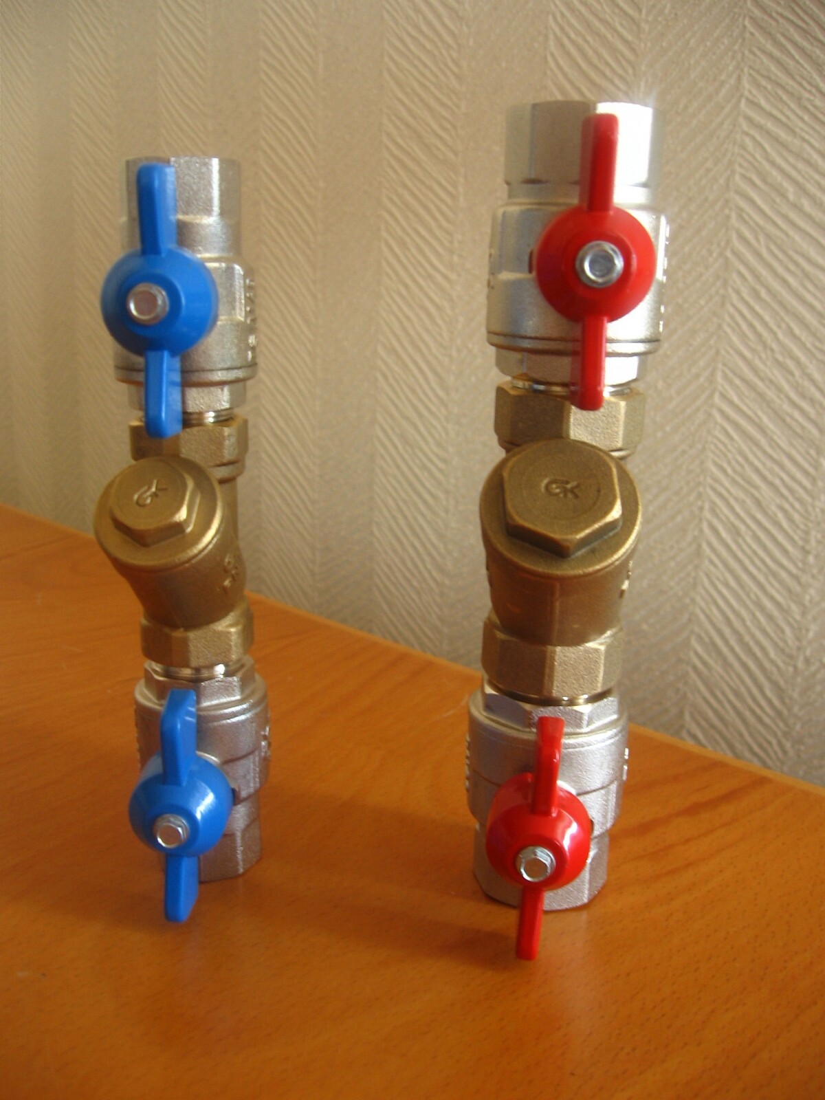

Önerim : Resim gösterdim ( altta ) , ürünler filitre ve kelebek vana pirinç olsun !!!
diğer ise temizlenecek konum alt üst kelebek vana ile kapatma ile kombi içindeki su boşalmadan kolay temizlik sistemi !!!
( Tek vana sisteminde filitre temizliğinde ortalık batar )
Tesisatcılar plastik vana ve plastik filitre kullanırlar , bir adet takarlar !!! ( DİKKAT )
