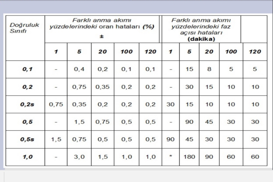

Og akım trafosu
ceyran21
26 Nis 2013
231
54
arkadaşlar og akım trafosu 30/1 yoksa 100/5 mi daha hassas çalışır
Akım algılama sınırları ile ilgilidir.
demek istediğim tam bu değil örnek
30/1 akım trafosu çevirme oranı 1 dir ama 100/5 ise çevirme oranı 20 dir atıyorum ikisinden de 20 amper geçsin hangisi daha hassas ölçer class sınıfları eşit olsun
Akım trafosunun primer akım değeri yük akımının bir üst değeri seçilir. Sekonder değerler genellikle 1 ve 5'tir. Sekonder devredeki ölçme veya koruma elemanına olan mesafe uzunsa kaybın az olması amaçlı sekonder 1 seçilir böyle bir durum yoksa 5 seçilir. Özetle Hassas ölçüm yük akımının akım trafosu primer değerine yakın olmasıyla alakalıdır.
Yük akımı 25-30A olan yerde primer değeri 100A olan akım trafosu kullanılmaz zaten.
teşekkürler arkadaşlar
püf nokta akım değerine en yakın değer veya bir üstü
ve uzak mesafe ise 1 yakın ise 5 seçiyoruz
Size soru sorayım cevabı kendiniz bulun;
30/1=30
100/5=20
Bu şu demek 1. de geçen akım 30'a bölünerek geliyor. 2.'de ise 20 ye bölünerek geliyor. Çıkan sonuç hangisinde yüksek olur. Birde yüksek akımlarda sorun yaşamazsınız,sorun OG'den çekilen akımların düşük olması durumudur. Bunu düşünürek hesaplarsak sizce akım değerinin 30' a mı bölünmesi doğru 20'ye mi ?
Rölelerin minumum akım ölçme sınırını düşünürseniz hangi akım trafo oranını seçmeniz gerekir hemen bulursunuz.
Birde Sami bey'in verdiği değerlere bakarsanız 0.5 klas akım trafosunda anma akımının %1'in altında olması durumunda hata sınıfı tanımsızdır yani % kaç hata yapar belli değil % 5'de olabilir % 20 'de olabilir...
Sayaçlarda 0.5 klas akım trafosu kullanılır düşük güçlerdeki hataları siz düşünün artık.
129,329
925,395
451,787
benkerem1976
