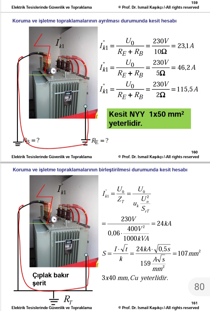

müteahhit firma isletme ve koruma topraklamasini ayni kazığa bağlamış
Babama sordum bu soruyu o gün, kendisi 40 yıllık elektik mühendisi (dağıtım firmasında) ve dediği ilk şey "işletme topraklamasıyla korumayı birleştirmişleridir" oldu. cevap olarak " onu ayırmışlar yine devam ediyormuş" dedim. "tekrar baksınlar bir yerlerde bağlıdır" dedi. :) 40 yıllık tecrübe bu oluyor demek ki... Ayırma işlemini yapınca sonucu bizle de paylaşın.

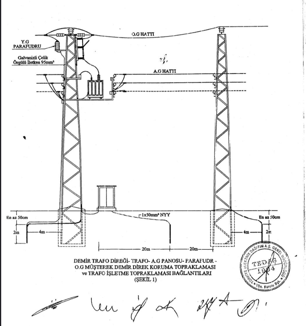

@arkaplan beyefendinin uyarısını dikkate alın paylaştığı dökümanı inceleyin. işletme ve koruma arasında 20 mt mesafe olmalı ve işletme topraklaması NYY kablo ile çekilmeli, ilk elektrot koruma topraklamasına 20 mt mesafede çakılmalı, mantıken trafo binasına da 20 mt olmalı bu arada çünkü temel topraklaması da var.
İşletme koruma ,şartlar yerine getirilir ise ( yönetmeliğe bakınız ) birleştirilir.4x2000 kva ve birbirinden 200 - 300 - 500 - 1000 mt. aralıkda olan 6 adet 1000 - 1600 kva trafolarımız 25-30 yıldır sorunsuz çalışıyor.Bence,soruyu soran arkadaşımız ,kendi görüşüne ! onay bekliyor.Aralarında 1-1,5 km mesafe olan trafolarda,bahsedilen olay olamaz.
Konudaki müşterek eleman PARAFUDR dur ( OG + AG ! ) .Soru,varmı ? sağlammı ? Topraklaması nereye ? bağlı sorusudur.
