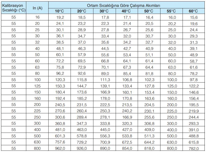

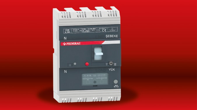

Ortam sıcaklığının kompakt tip şalter üzerindeki etkisi ne şekilde olur?
Termik-manyetik devre kesicilerde sıcaklığın etkisiyle termik aşırı yük koruma karakteristikleri değişebilmektedir. Şalterler kalibre edildikleri sıcaklıktan daha sıcak bir ortamda çalışırsa nominal değerinden daha erken açma yapar. Yani şalterlerin anma çalışma akımları sıcaklığın etkisiyle küçülmektedir. Şalterler daha soğuk bir ortamda çalışırsa da daha geç açma yapabilmektedir. Federal termik-manyetik devre kesiciler standart olarak 40 dereceye göre kalibre edilirler. İstendiğinde farklı ortam sıcaklıklarına göre kalibre yapılabilmektedir. Örnek olarak 55 dereceye göre kalibre edilmiş 100 A devre kesicinin 40 derecedeki çalışma akımı 106.8 A olarak belirtilmiştir. Elektronik tip kompakt devre kesiciler ise ortam sıcaklığından etkilenmezler.
