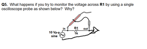

Osiloskop tek prob ölçüm

Soruya ek olarak Osiloskopta gördüğümüz sinyal neyin sinyali olur?
    32.1 KB · Görüntüleme: 86

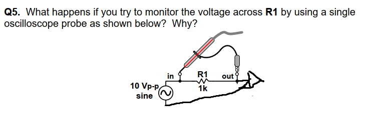

Scopun sasesini bu sekilde C1 in ust ucuna baglamaman gerekir.
Eger 10v PP sinyal veren sinyalin sasesi scopun sasesine bagli degilse (genelde baglidir) sekildeki olcum R1 uclarindaki gerilim olur. Yani kapasitorun akimi ile orantili bir sinyadir.
Eger saseler bagliysa (genelde baglidir) bu durumda C1 kisa devre olmus olur. ve scopta 10Vpp sinyali gorursun.

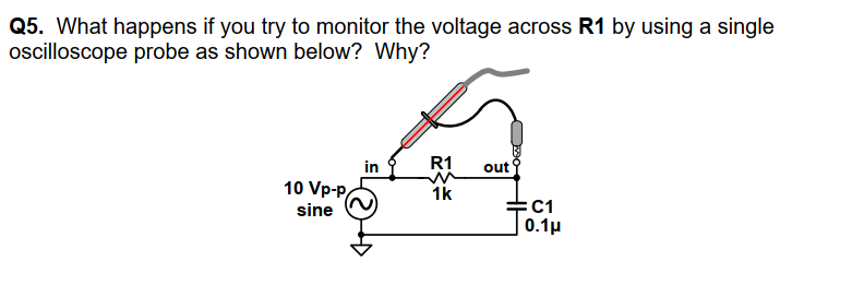

10v PP sinyal veren sinyalin sasesi scopun sasesine bagli degilse kısa devre olmaz mı.
Yabancı bir sitede "Bir osiloskop probu üzerindeki "toprak" klipsi, osiloskopun metal şasisi ile elektriksel olarak ortaktır, bu da üç uçlu (topraklı) elektrik fişi ile toprağa bağlanır." yazıyor.
görseldeki devreye dönüşmez mi?
    35.9 KB · Görüntüleme: 87
Onu dedim zaten. C kisa devre olur.
Eger pilli bir scopsa kisa devre olmaz.
Birde sinyal kaynagi (10Vpp) eger topraktan izole ise o zaman da C kisa devre olmaz.
