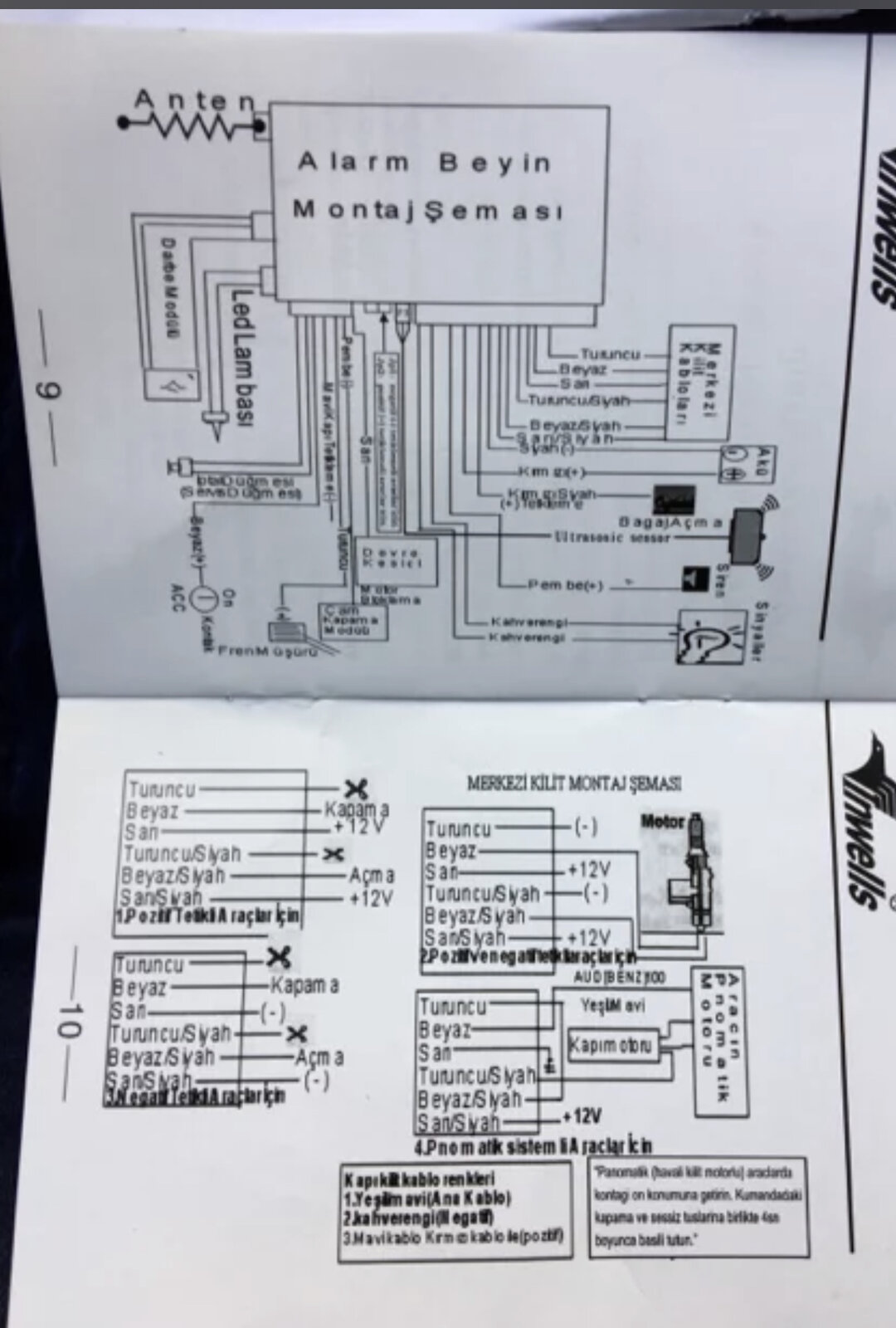

Selamlar ustalar
Bir sorum olacaktı
Oto alarmında aşağıdaki şemada hangi uçlara siviç bağlayıp manyetik sensörle devreye sokabilirim
Yardımcı olursanız sevinirim

Ev için uygulama yapacaktım Manyetik swich kapı ve pencereler için
Araç için zannettim.
Ev içinde uzaktan kumandalı hareket sensörlü bir alarm tercih etseydiniz.
Evlerde bu tip alarmlar kullanılıyor.
manyetik sensör normalde açık ise kapı kontağı kablosu (mavi olması lazım)ile - arasına bağlayanilirsiniz.
Çözümü deneyerek buldum
Manyetik siviç aldım Normalde kapalı Yani mıknatısa dokununca açık pozisyonda duran
Şemada (-) mavi kablo kapı tetiklemesini siviç üzerinden geçirip akünün (-) kutbuna verdim
Siviçten mıknatısı uzaklaştırınca kontak kapanıyor ve tetikleme gerçekleşiyor
