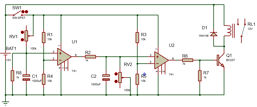

Slm Ustalar bir konuda yardıma ihtiyacım var
12 volt enerji verildiği zaman ve enerji kesildiği zaman 2 saniyelik kontak yapacak bir devreye ihtiyacım var nasıl bir şey kullanabilirim ?
Yani 12 volt DC verdiğimde iki saniyelik röle cekip bırakacak aynı işlemi de enerji yi kestiğimdefe yapması lazım şimdiden yardımcı olmanız dileğıyle

SW1 anahtarı kapatıldığında RV1 potansiyometresi ile ayarlanan sürenin sonunda röle çeker,
SW1 anahtarı açıldığında RV2 potansiyometresi ile ayarlanan sürenin sonunda röle bırakır,
Daha anlaşılabilir, daha kararlı ve daha güvenli bir çalışma için @FakirMaker in açıklamasında olduğu gibi pic ya da arduino gibi mikrodenetleyici kullanmak gerekir,
Çok teşekkürler ama okadar elektronik bilgim yok kendim elektrikçiyim yazılım olarak hallederim veya basit bir devre olması gerekir

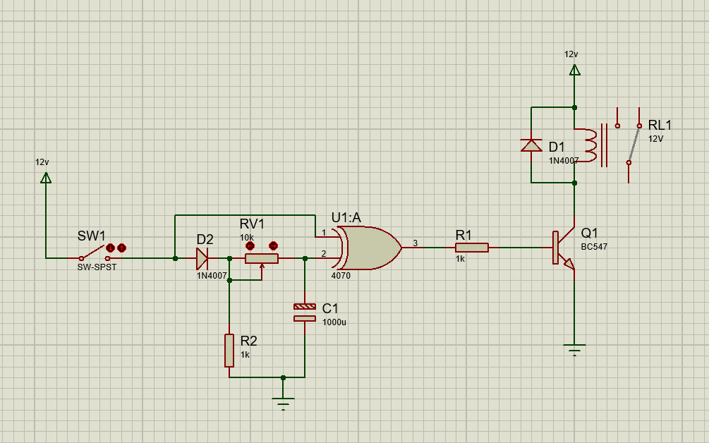

Selim hocam eğer eğer normal anahtar kullanacaksanız (buton değil) ve başlangıç süresiyle bitiş süresi aynı olacaksa çok basit bir çözüm buldum. Eski bilgileri tazelemek gerekiyor bazen. Çok ucuz ve zahmetsiz olacaktır. Simülasyonda çalıştı az önce denedim. Gerçekte de muhtemelen çalışacaktır. Potansiyometreyle zamanı ayarlayabilirsiniz.
Ekli dosyayı görüntüle 72643
Eyvallah devreyi deniyeceğim Ama tam şu şekilde çalışması lazım anahtarı açtım ğım zaman çıkıştaki role 2 saniyelik cekip bırakacak istediğim zaman anahtarı kapattığım zamanda çıkıştaki role çekip bırakacak
