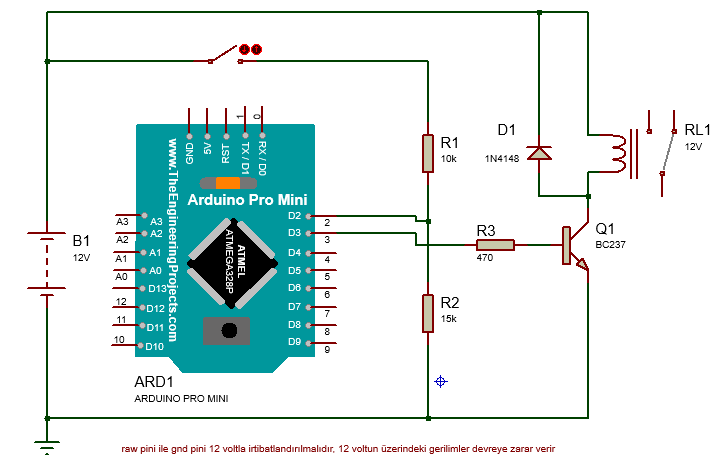

Otomatik buton röle
Şeklin altına bi video bıraktım indirip seyredin muhtemelen uyacaktır size.
bu da arduino ile yapılanı
SW1 anahtarı kapatıldığında kodlamada belirtilen cekmedegecikme isimli sürenin sonunda röle çeker,
SW1 anahtarı açıldığında kodlamada belirtilen birakmadagecikme isimli sürenin sonunda röle bırakır,

Elektronikçiler kendi yöntemlerine göre çözüm bulmuşlar. Elektrikçi çözümü şöyle olur; düşmede gecikmeli ve çekmede gecikmeli iki adet zaman rölesi kullanırsın olur biter.
Selim hocam eğer eğer normal anahtar kullanacaksanız (buton değil) ve başlangıç süresiyle bitiş süresi aynı olacaksa çok basit bir çözüm buldum. Eski bilgileri tazelemek gerekiyor bazen. Çok ucuz ve zahmetsiz olacaktır. Simülasyonda çalıştı az önce denedim. Gerçekte de muhtemelen çalışacaktır. Potansiyometreyle zamanı ayarlayabilirsiniz.
Hocam merhaba,
Yapmış olduğunuz devre, yeni arayışıma girdiğim bir yapıya sahip. Konuyu açan arkadaştan ziyade bana, anahtar ne kadar süre açık kalırsa kalsın, sadece 1 sn çıkış verecek (pot ile ayarlanabilecek) bir devre lazım. Bu devredeki herhangi bir elemanı ya da bağlantı yolunu değiştirerek, tek yönlü çalışıp zaman kısıtlaması yapacak bir hale evrilebilir mi?
