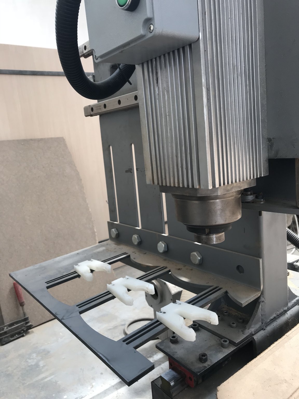

arkadaşlar merhaba ben siteye yeni üye oldum akşam beride baya konu okudum emeğinize sağlık ancak otomatik takım değiştirme makrosuna ihtiyacım var lütfen yardımcı olun
makinam 6 tane takıma göre y üzerinde 3 sağda 3 solda takım tutucular y de hareket ediyor
ilk 1 takım kordinatı X 176 Y 0 Z 112
2 TAKIM KORDİNATI X 349 Y 0 Z 112
LÜTFEN YARDIMCI OLURMUSUNUZ

Açıklamalar yazıyor gerekli parametreleri cnc ye göre değiştir
Bu kod Yusuf SEYHAN tarafından yazıldı bn sadece aktarıyorum
Makinamın takım degiştirme sekli böyle buna uygun macro arıyorum lütfen yardımcı olun
Hazır kod olmaz. O kodu makine göre editleyeceksin. Haliyle bindirmemen için biraz kodu öğrensen iyi edersin. Çok zor değil.
